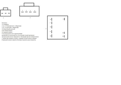

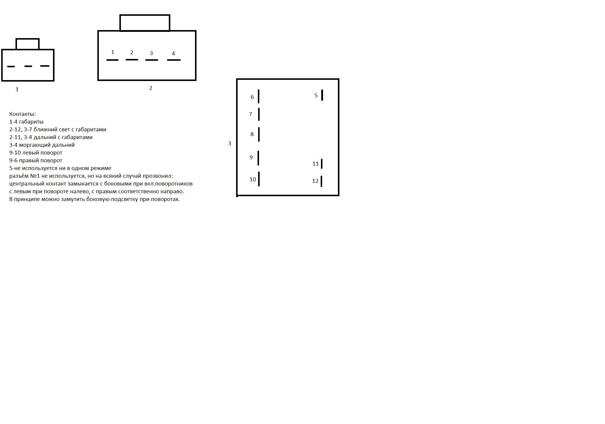

Всем привет, купил Авенировские фары для Эхперта, и столкнулся со следующей проблемой. Схема для подключения ближнего света для работы с дальним очень проста,берётся стандартное реле дальнего света, управление подключается паралельно лампе даль.света, а исполнительная на пару контактов подрулевого переключателя которые управляют включением ближнего. Для этого был снят подрулевой и полностью прозвонен тестером. Выяснилось что контактных групп две пары . Сразу возник вопрос к какой подключатся, или монтировать две релюшки- по реле на фару? Если кто-то знает или сталкивался помогите советом. Если нужно выложу схему распиновки разьёмов подрулевого переключателя.
Распиновка.jpg [ 147.5 КБ | Просмотров: 19764 ]
