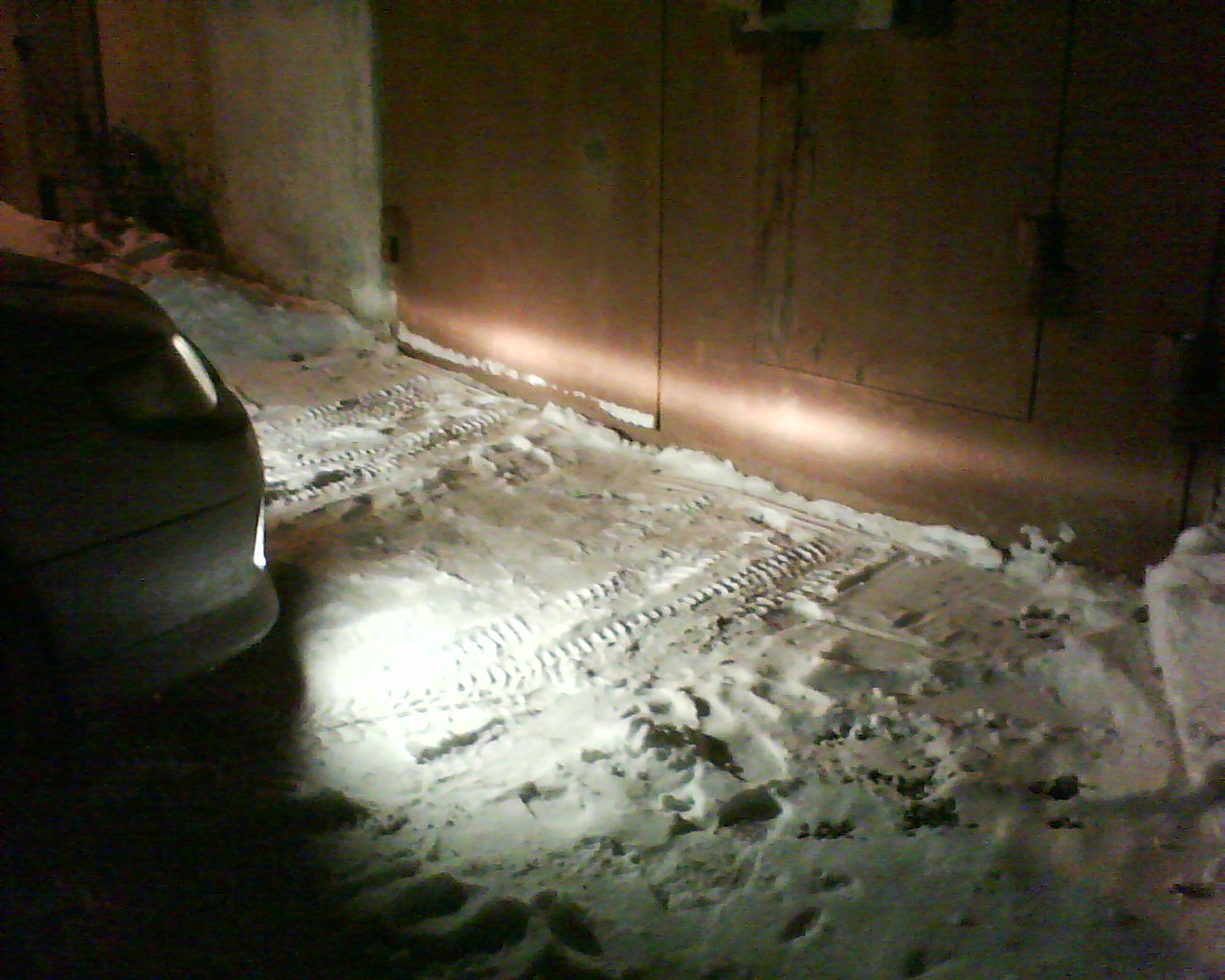

Народ, покажите фото, как штатные туманки светят, на стенку, в темноте. Которые круглые, дорестайлинговые.
Спасибо.

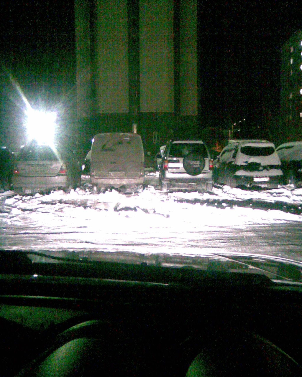

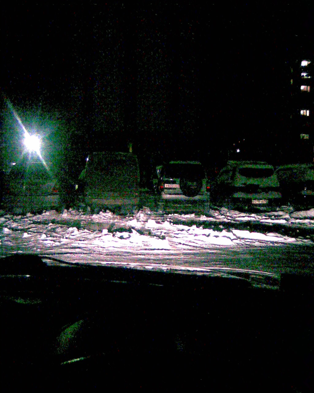

На стенку не довелось сделать, попробовал на стоянке мобильником заснять в двух режимах съемки - в ночном и дневном. Фары ставил сам, регулировка тоже на ощупь самостоятельно, так что может они должны светить иначе. Сейчас темнеет раньше, может кто-нибудь сделает еще фото ;)
Комментарий к файлу: дневной режим съемки
15.jpg [ 253.74 КБ | Просмотров: 11625 ]
Комментарий к файлу: ночной режим съемки
10.jpg [ 354.75 КБ | Просмотров: 11625 ]
 Заголовок сообщения: Re: Фары противотуманные.
СообщениеДобавлено: 28.10.2009 10:12
Похоже высоковато они у тебя светят.
Все же на стенке хотелось бы увидеть. На рельефе очень трудно оценить параметры луча.
Но все равно спасибо.

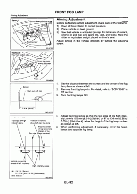

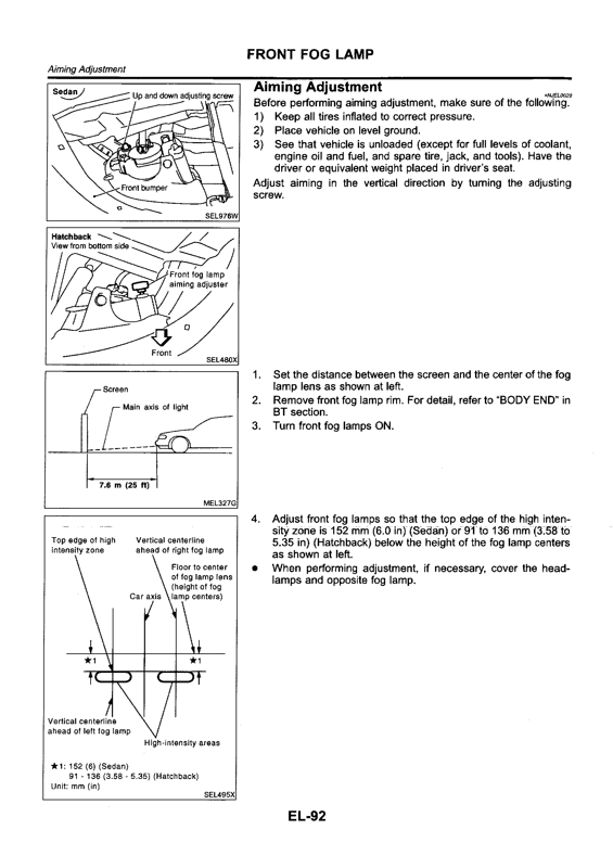

Вот страничка.

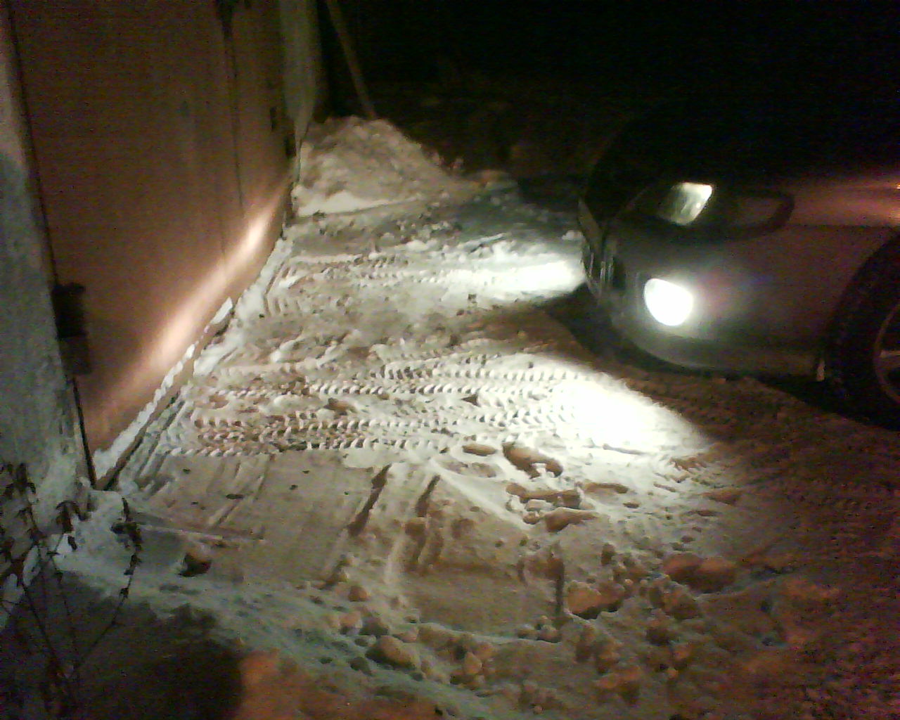

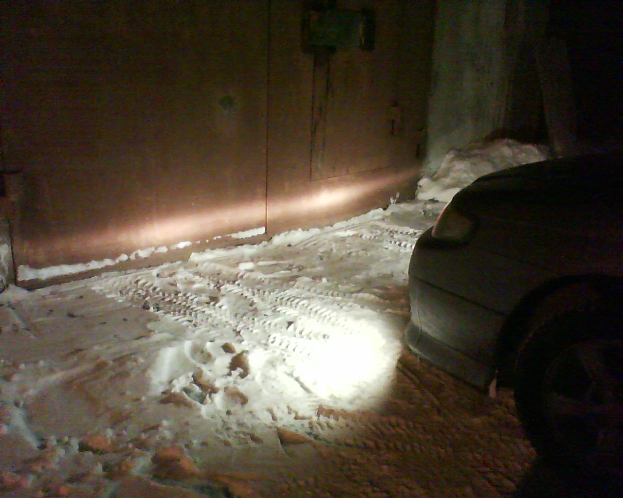

Стенки подходящей не нашел, сфотал напротив соседского гаража, машина стоит криво, под наклоном вверх. Туманки никто с японии не трогал. Расстояние до гаража около 1,5-2м. Фары выключены. Фотал на телефон.
DSC00016.JPG [ 184.2 КБ | Просмотров: 11583 ]
DSC00017.JPG [ 174.31 КБ | Просмотров: 11583 ]
DSC00018.JPG [ 190.11 КБ | Просмотров: 11583 ]

Тока щас вспомнил, у меня машина щас грязная очень, соответственно и туманки, а я их даже не сообразил протереть. :(
СообщениеДобавлено: 29.10.2009 20:20
Вроде неплохо светят.
Спасибо.

Вот страничка.
Спасибо. Интересно, эти параметры подходят для все моделей или для каждой модели должны быть свои? Если угол наклона одинаковый для всех машин, то у тех, у кого противотуманки стоят выше, будет световое пятно дальше от машины.
СообщениеДобавлено: 30.10.2009 11:27
Данные даются для диапазона высот установки. Угол очень мал. На практике, каждый визуально настраивает именно по дальности на ровной дороге.
