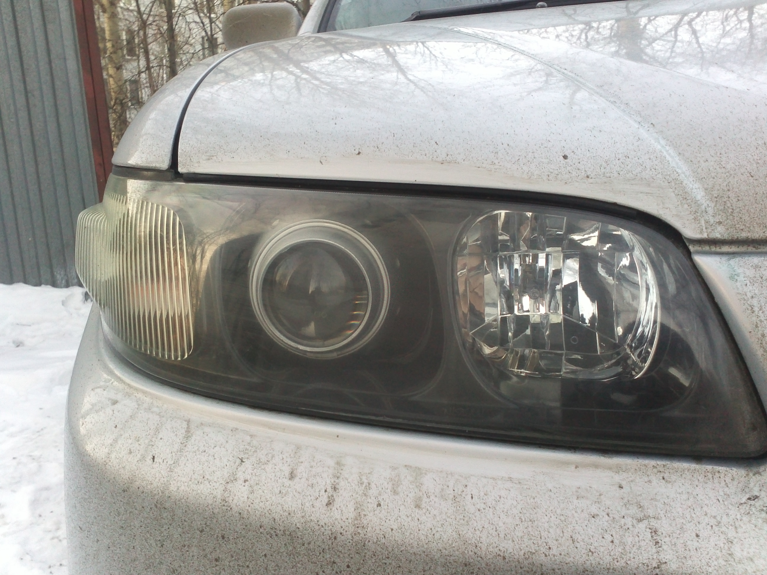

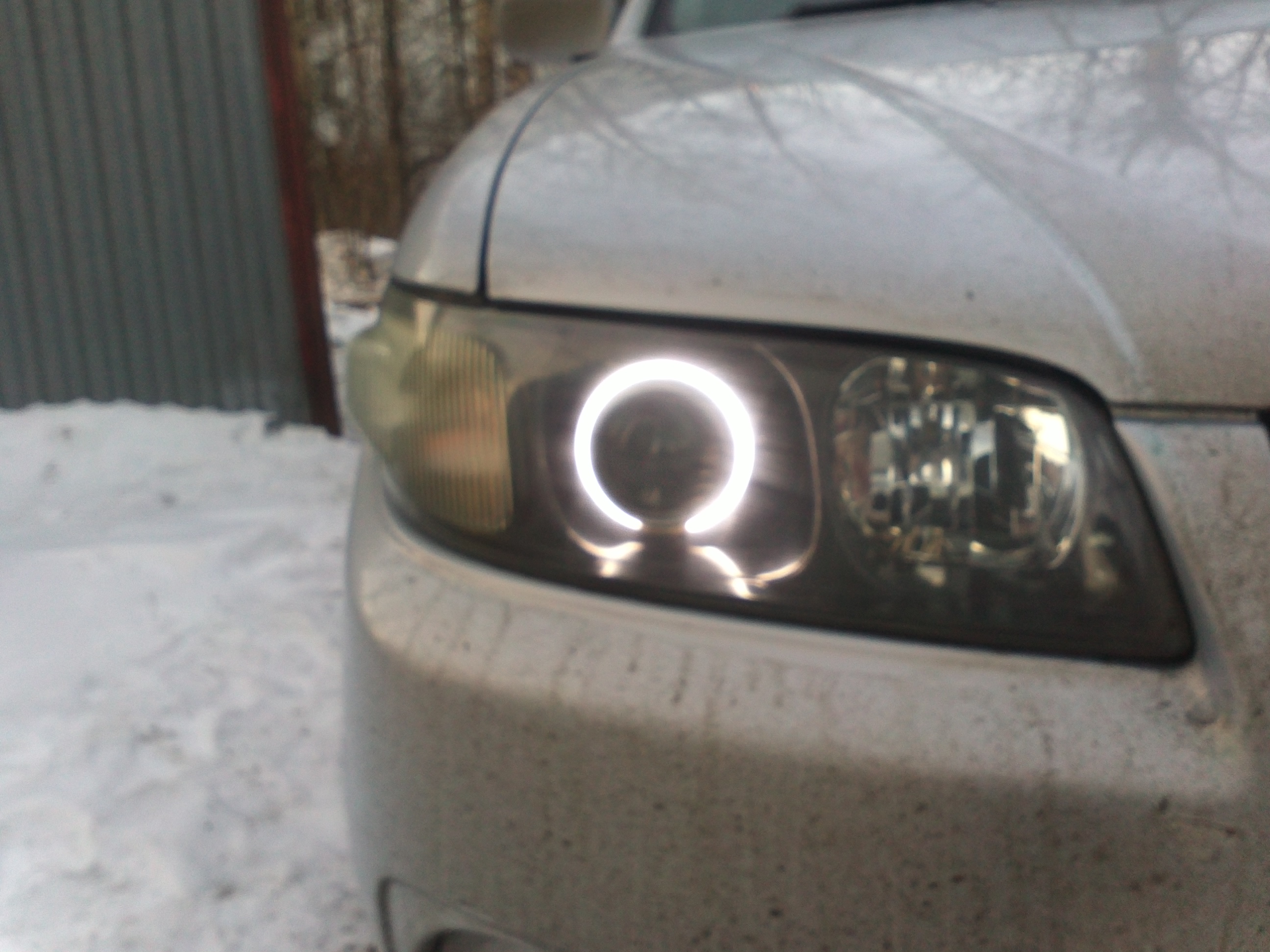

Как вариант:биксенон.спилил с отражателя только надпись XENON и с габаритами нормально , и свет правильный

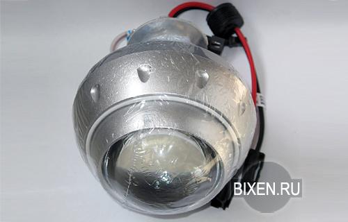

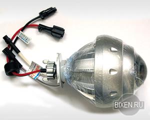

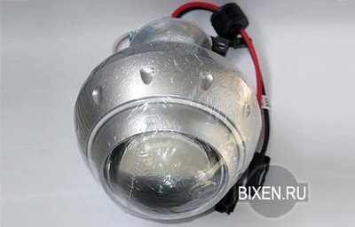

ставил такие с родными ниссановскими блоками розжига:
