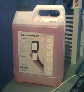

Вот жижа очень хорошая KS92090040.
1262090048-clip-14kb.jpg [ 13.65 КБ | Просмотров: 9470 ]
