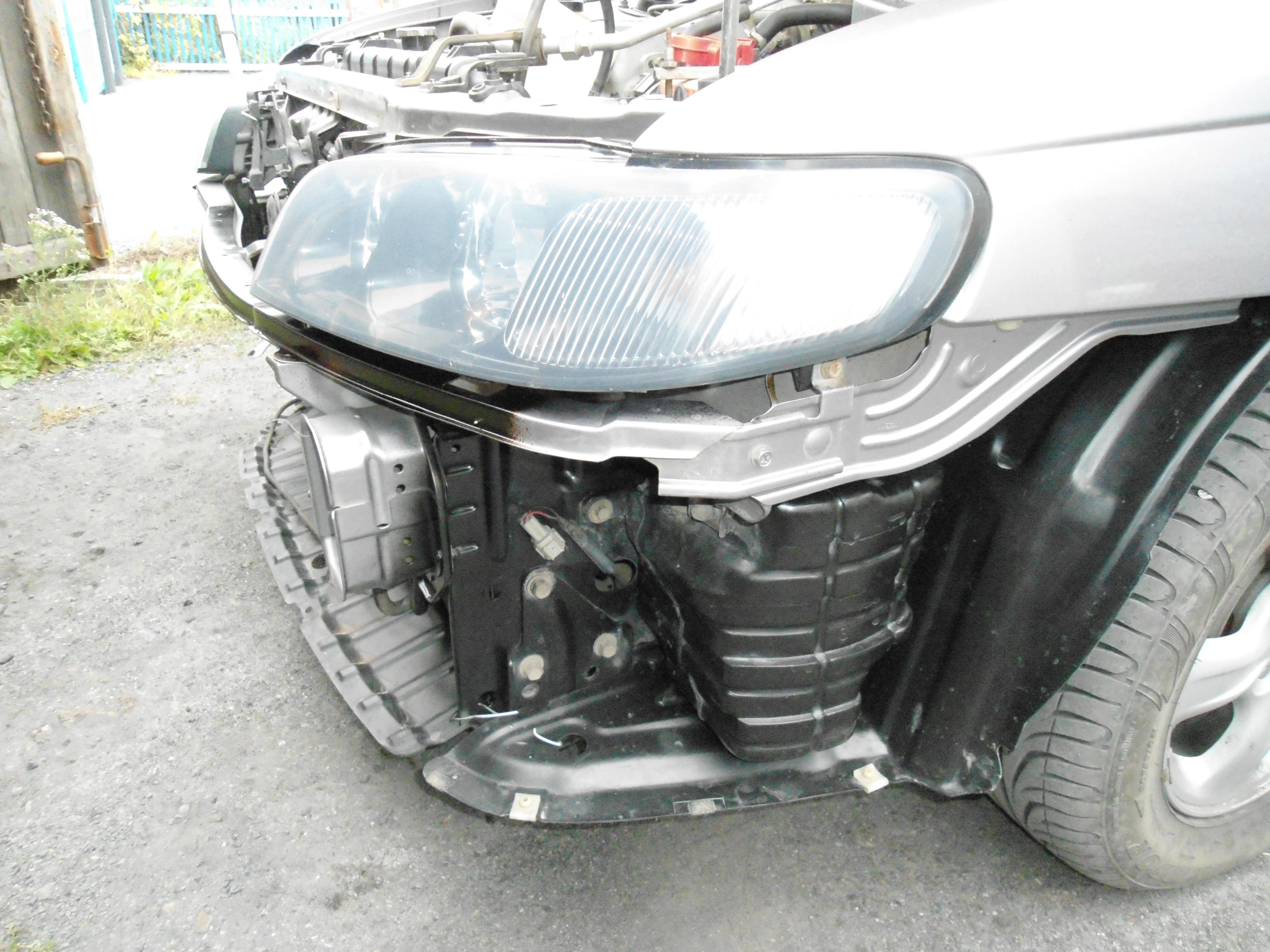

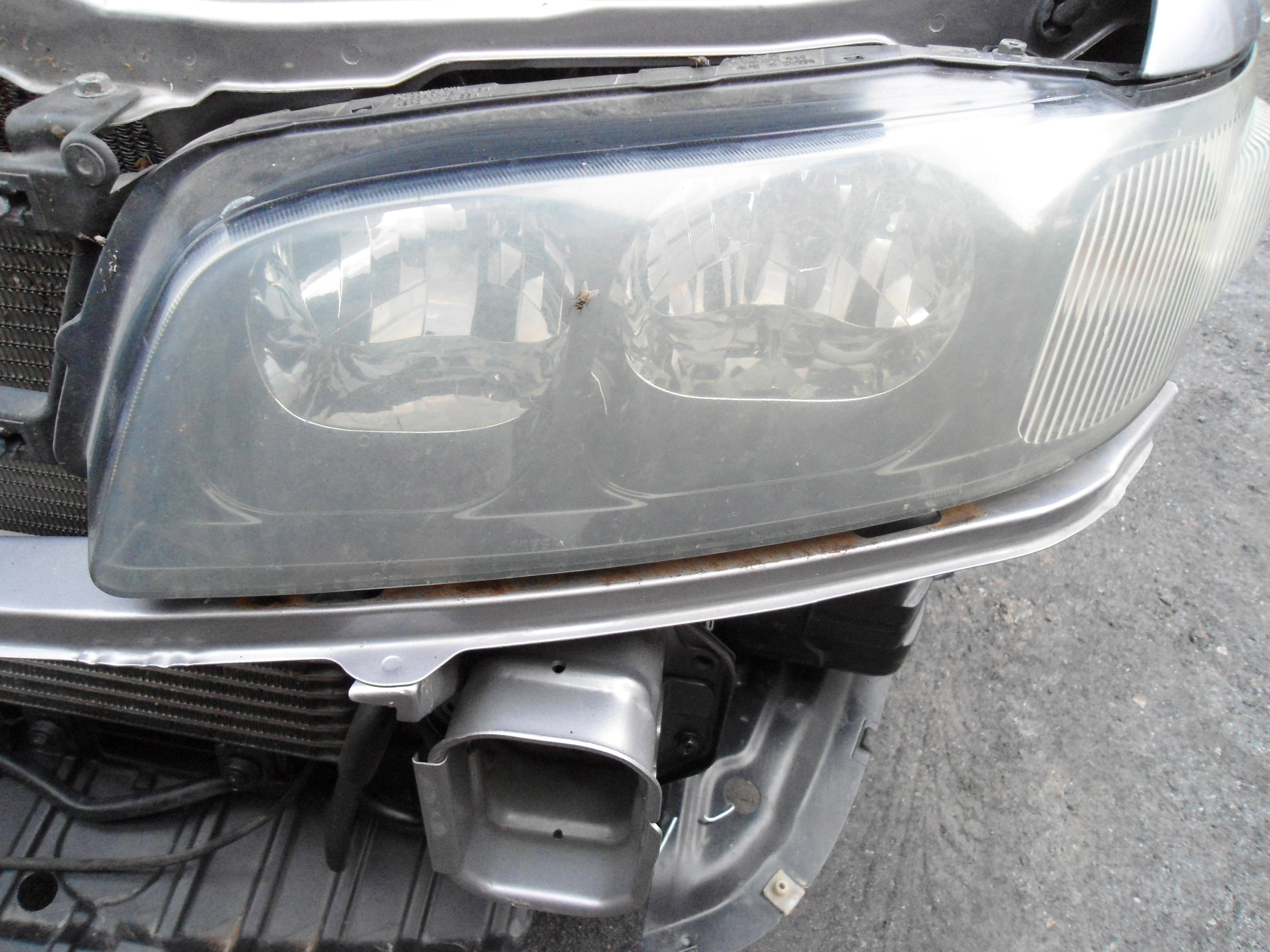

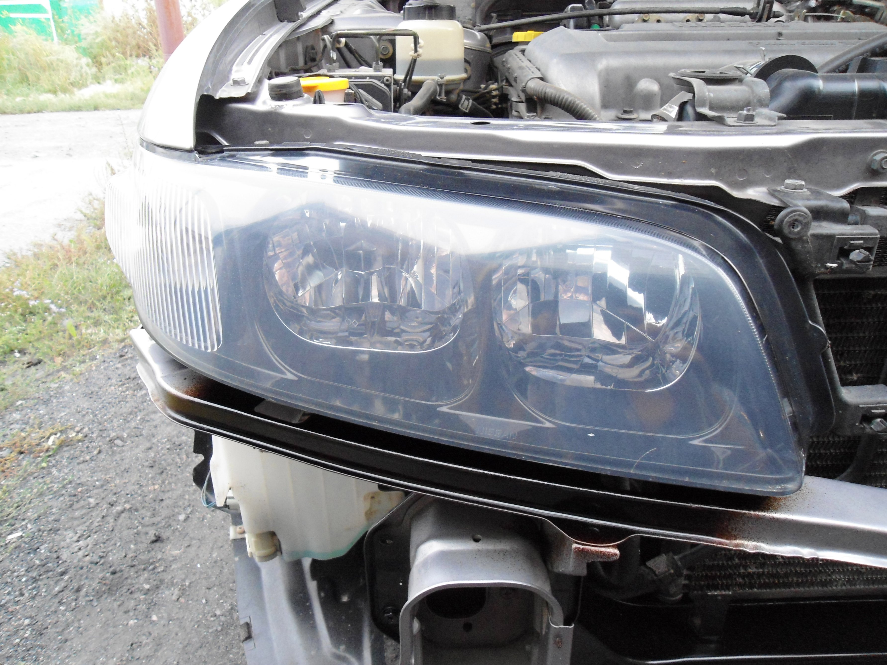

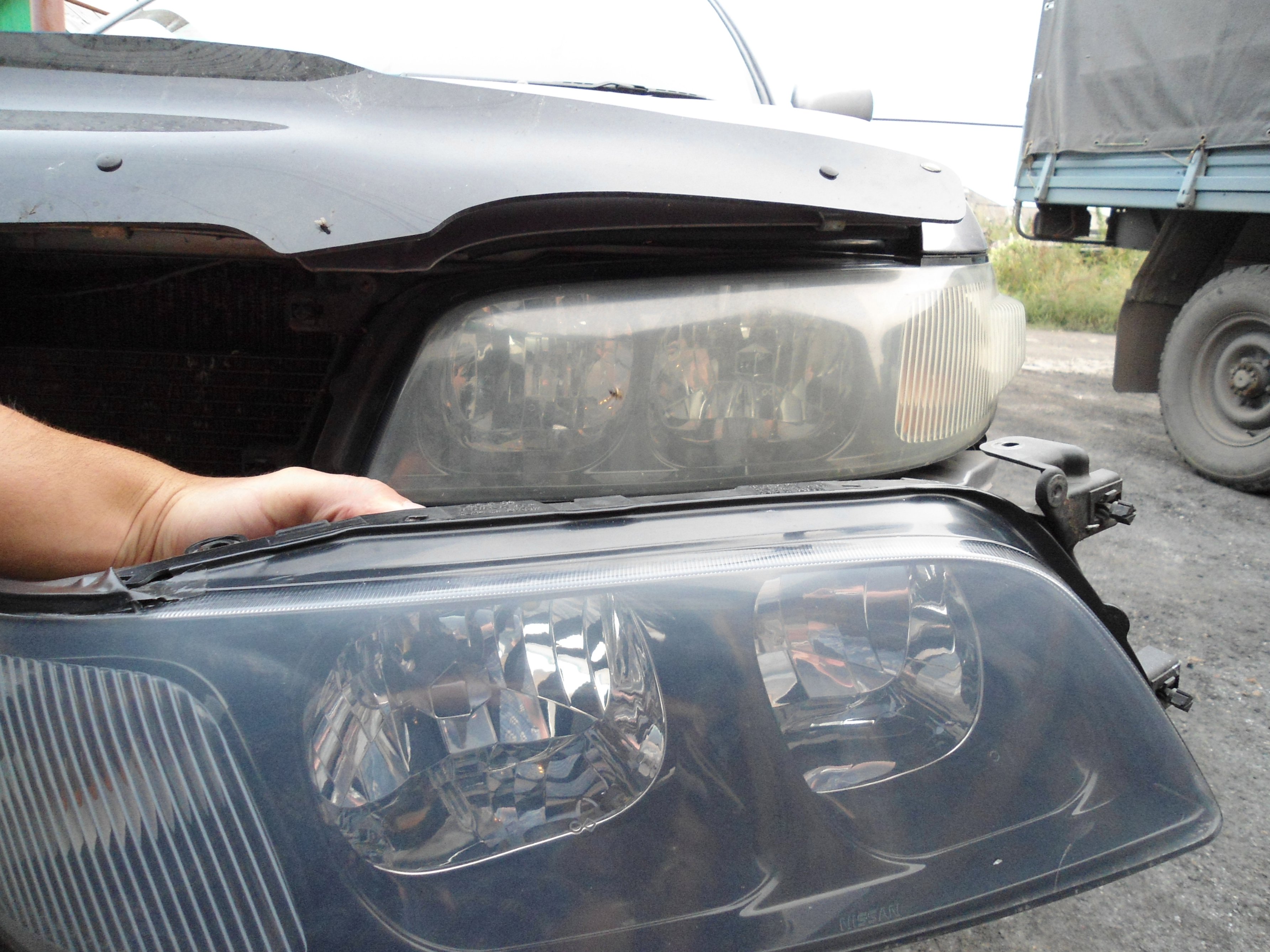

ну вот и добрался до своих фар! руки то чешуться :lol: :lol: :lol: :oops:
3.JPG [ 1.05 МБ | Просмотров: 9756 ]
2.JPG [ 1.18 МБ | Просмотров: 9756 ]
1.JPG [ 1.13 МБ | Просмотров: 9756 ]
4.JPG [ 1.1 МБ | Просмотров: 9756 ]
 Заголовок сообщения: Re: Полировка фар!
СообщениеДобавлено: 26.08.2012 06:02
Почти стерильная чистота за бампером... Специально помыл перед фото сессией?
СообщениеДобавлено: 26.08.2012 06:55
помыл только пластик а железо даже и не трогал! был просто не большой налет пыли. так бы и не мыл вовсе но натура у меня такая не люблю чтобы где то была грязь в машине :twisted: :oops:
