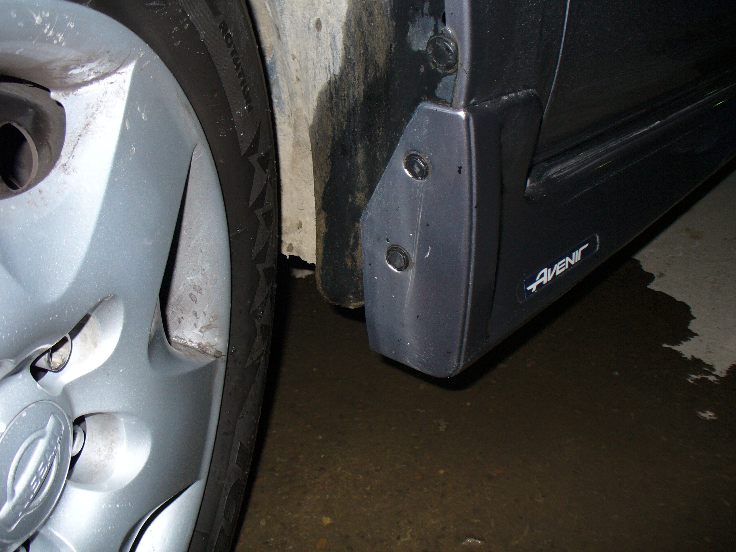

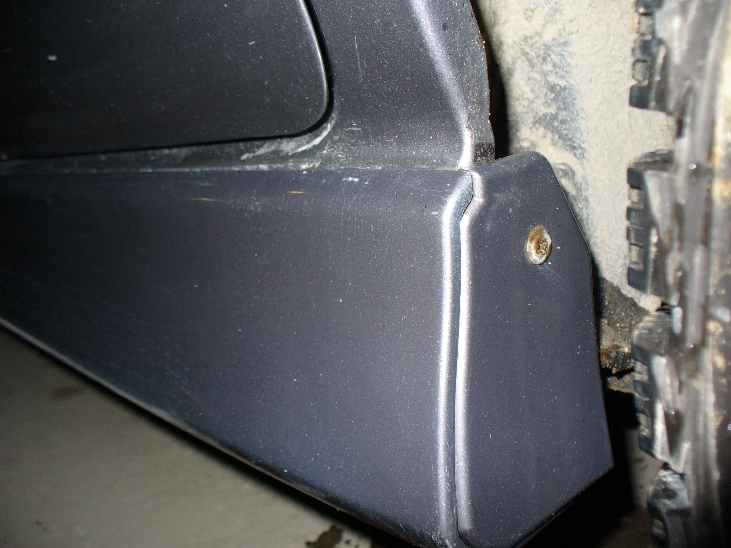

Вчера снимал штатный обвес, так как лопнули вилки в которые вставляются боковые клипсы. Дык вот снизу обвес держиться:
1. на 3 саморезах с шестиграной головкой которые вкручиваются в пластиковые пистоны вставленые в кузов
2. на одной клипсе
3. на 1 саморезе с плоской головкой в районе нижнего крепления переднего крыла (я его сначала не приметил, потом долго матерился :D )
В задней арке на одном саморезе с шестигранной головкой, а в передней колесной арке на двух саморезах с круглой головкой.
С боку на 8 пластиковых клипсах, причем в обвесе есть прорези, типа ласточкин хвост, куда вставляются эти клипсы (4 по ходу движения, а 4 против хода) а в пороге отверстия в которые вставленны пластиковые стаканчики для сопряжения клипс. И по верхнему краю обвес зафиксирован еще на герметике или мастике!!!
Дык вот два крепежа для клипс, типа ласточкин хвост, у мну лопнули, я их подклеил и все востановил. При установке промазал верхний край силиконновых герметиком (стоковый был серый, такого не нашел, пришлось использовать безцветный).
Школа, ЗГВ, ТУСУР и поехало

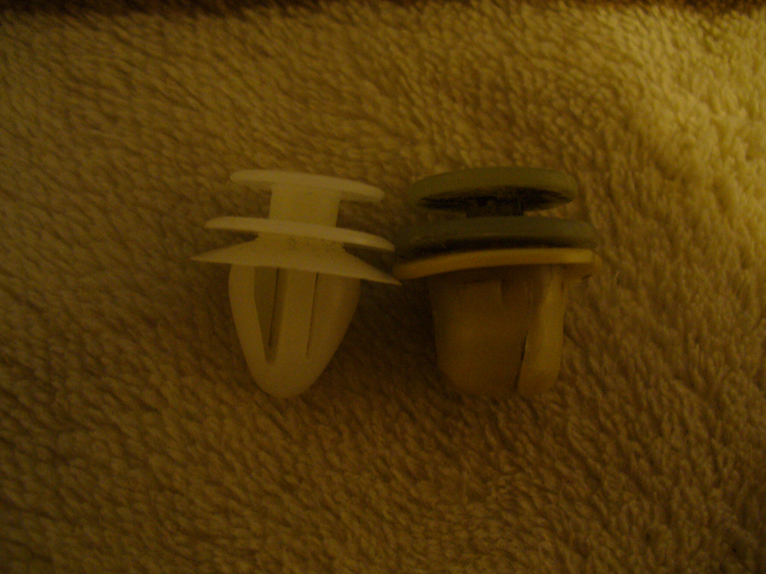

Клипсы как родные найти не реально. Брал машуму примерно похожую. Отверстия рассверливал под уже купленные кажется на 8. Родные вроде на 10. Нижние крепления прикрутил на саморезы .Фото клипсы только могу позже скинуть. Самое трудное было разметить(порог длинный одному неудобно).

Вот фото клипс которые ставил. С права штатная пришла с обвесом.
P1040615.JPG [ 2.09 МБ | Просмотров: 12008 ]
P1040629.JPG [ 2.12 МБ | Просмотров: 12008 ]
P1040647.JPG [ 1.92 МБ | Просмотров: 12008 ]
