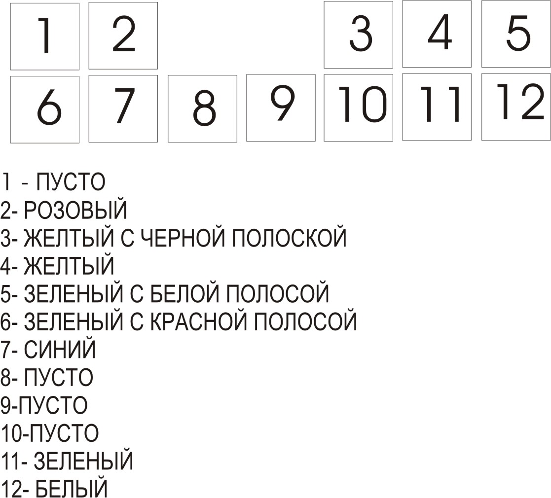

СообщениеДобавлено: 30.07.2013 16:43
Сообщения: 277
В общем основные подцепил.
Дворник при открытом стекле 5-двери и при вкл. зажигании не срабатывает)
Нарисовал фишку с проводами - так должна идти распиновка в фишке двери.
Маленькая фишка - провод в провод, цвета совпадают.
Останутся 2 лишних провода - белый с черной полосой и зеленый с желтой полосой - это на соленоид стекла 5-й двери.
Забыл написать - у меня комплектация с дворником.
..и еще провод от замка двери - на сигнализатор открытия двери соединяется с проводом стекла. И все.
