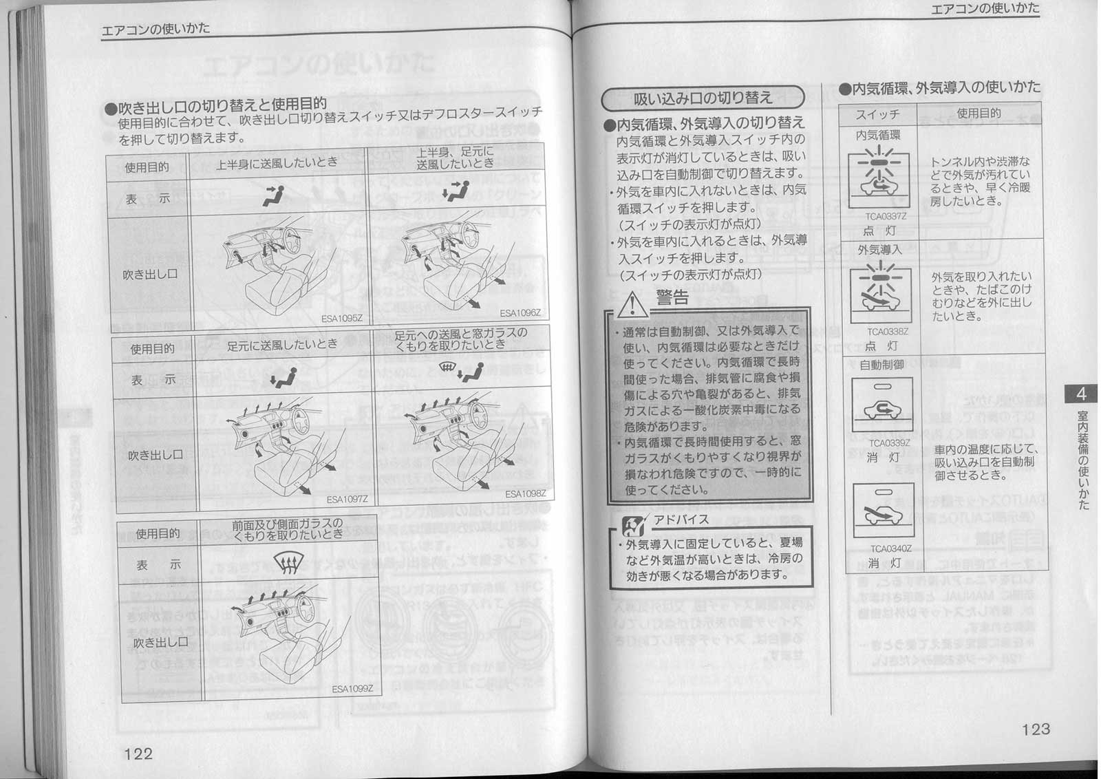

Немного не в тему, но не создавать же новую.
Сергей, вот схема распределения потока воздуха по салону :)
132_2.jpg [ 172.8 КБ | Просмотров: 11128 ]
Спасибо! Я уже всё проверил, действительно дует в ноги задних пассажиров! Ниссан опять "превосходит ожидания" :)
