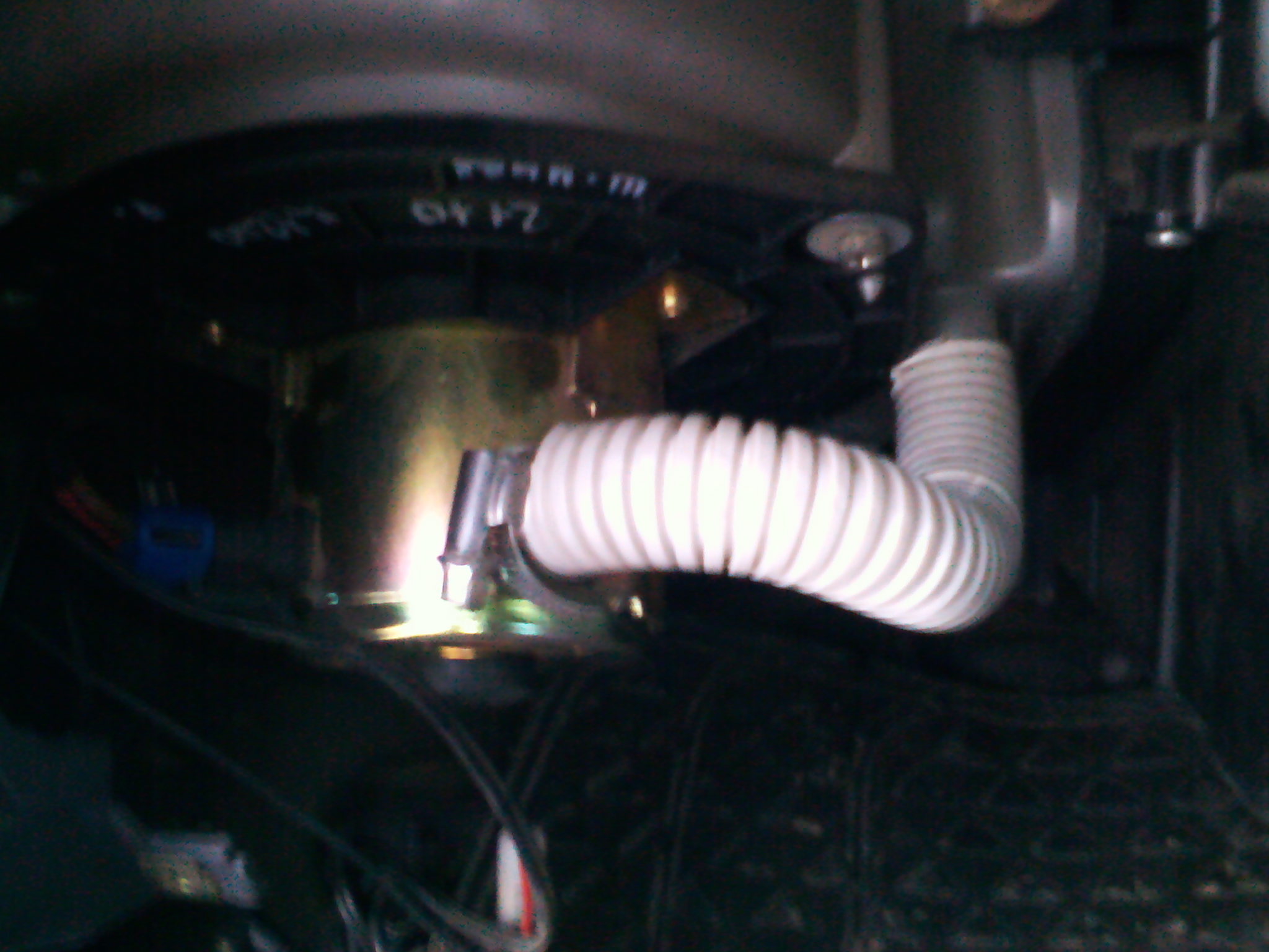

Vladimir85 писал(а):
. Решил купить наш отечественный от уаза,
Кстати что вспомнил. Как ты решил проблему с охлаждением? ведь там трубка совсем в другом месте.
Родной трубки не хватило совсем чуть-чуть, ее заменил гофрированным шлангом от стиралки, точно подошел по диаметру, можно любой шланг использовать. Подошел бы и родной но маленько промахнулся на несколько градусов, а пересверливать отверстия лень было.

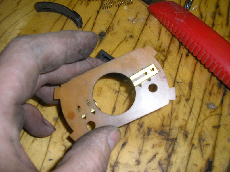

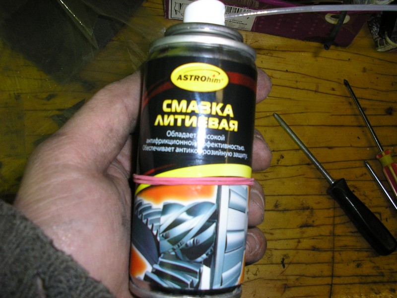

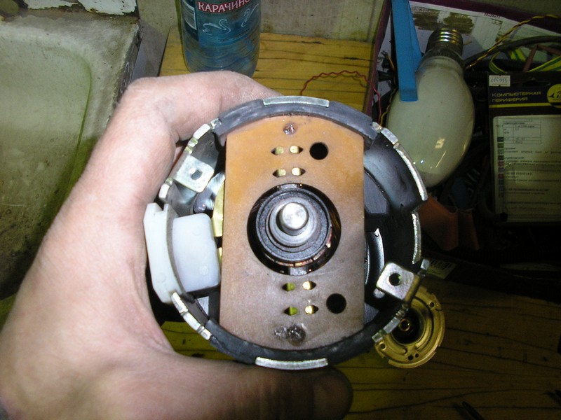

Продолжаю опыты на моторчике печки TYC 700042.
Опять разобрал. Vtral был прав, смещение щеточного узла относительно полюсов есть, но я считаю это не критично. Но все-равно аккуратно разогнул щеткодержатели от стеклотекстолита и разметил на обратной стороне, тем самым установил щеточный узел зеркально в обратном направлении.
Купил в магазине литиевую смазку, как написано специальная смазка для подшипников скольжения. Вычистил всю старую смазку и побрызгал этой. Все собрал, моторчик стал работать тише. Для полной тишины снаружи корпус моторчика обклеил вибропластом, а сверху спленом :) Вот она, тишина! моторчик не слышно вообще, только сам завихряющиеся ветер под панелью.
Установил старые фильтры предварительно постирав их и вырезав посередине каждого небольшое окошко, чтобы лучше продувал моторчик, так буду ездить до весны, зимой грязи намного меньше, зато печка дуть будет лучше.

 Заголовок сообщения: Re: ТАРАХТИТ МОТОРЧИК ПЕЧКИ
СообщениеДобавлено: 04.12.2012 19:44
Во во, прям дежавю испытал, через пару десятков лет. :)
И даже угол смещения похож. Маленький, но очень заметный, наводящий на мысль, что это ЖЖЖ - неспроста. :)

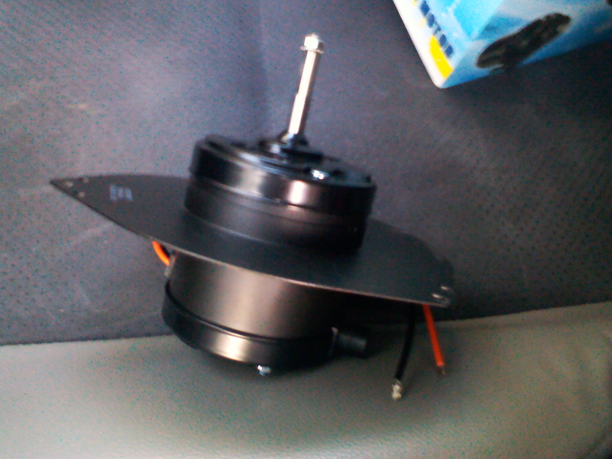

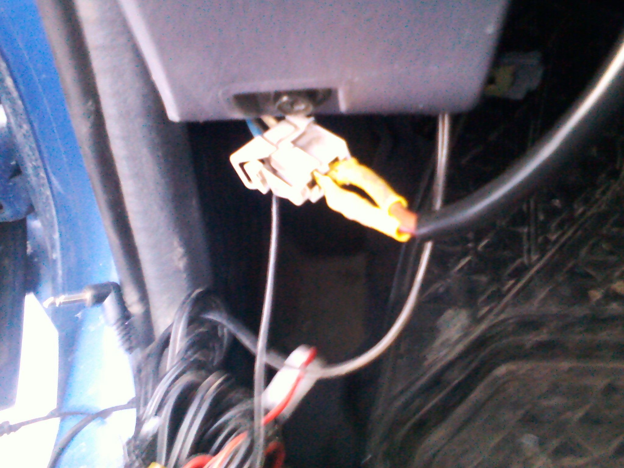

СообщениеДобавлено: 21.12.2012 12:57
Сейчас не поленился, снял Ш-Нивовский свой моторчик, примерил "BM061A". Встал, как родной! Все отверстия совпадают, в том числе и для направляющих. Выглядит прилично. Цена 980 руб была в экзисте.
