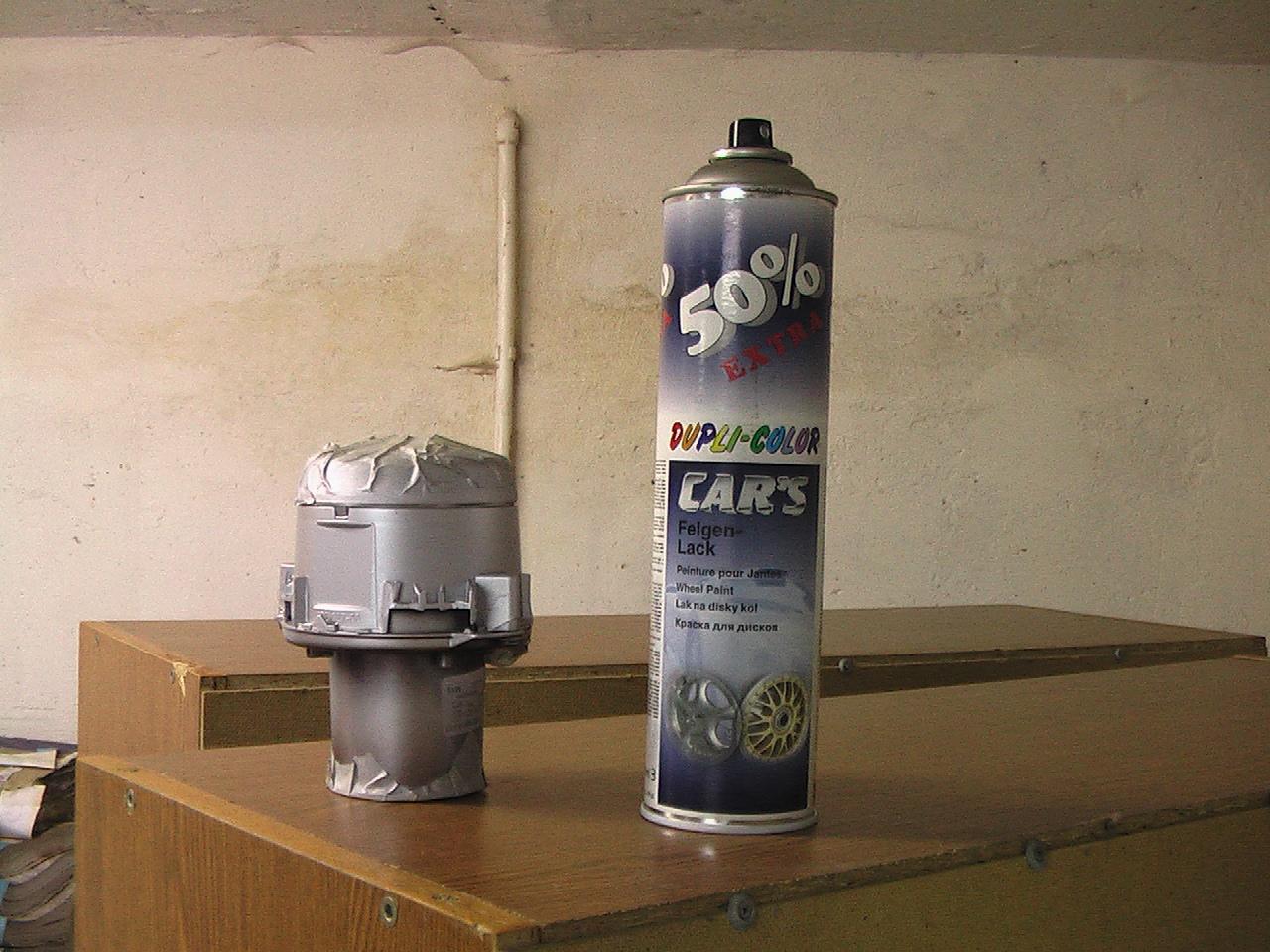

У меня есть желание поставить две пары хелловских би модулей. Один - бигалогеновая линза ближний/дальний. Второй - бигалогеновый рефлектор дальний/дневной. Одного опасаюсь. Во втором модуле стоят лампы хитрые, H15 кажется, двухнитевая лампа 55/15W. 55 - для дальнего, 15 - для дневного ходового огня. Нет таких ламп в продаже...
Все это "высунуть" в родную фару, от которой останется только стекло и передняя часть корпуса с креплением. По сути родная фара превратится в пылезащитный кожух. Модули будут закреплены на своих кронштейнах, независимо. Трудно словами описать. Сделать легче. :)

Homa писал(а):
1. чего бы это они были хреновыми? хорошие модули.
2. хз. зависит от цвета свечения, видимо. если белый, вроде как не должно быть формальных претензий.
1. Админ их ругал :)
2. Да х.з. с нашими гостами. Тут уже будет явно видно, что в конструкцию фар были внесены изменения.
ежли покрасить в цвет фары то ваще смотрятся как родные я себе и в AIRTREC вставил он прошел ТО да еще и с галогеном никаких претензий
IMGA0489.JPG [ 176.04 КБ | Просмотров: 7756 ]
