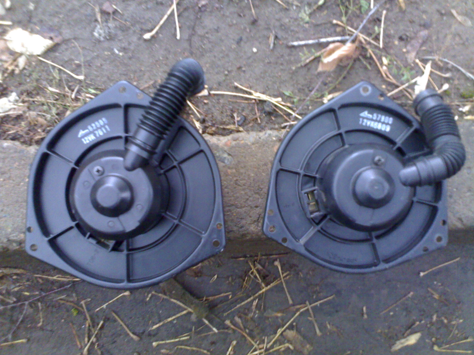

Может кому пригодится инфа - на фото два моторчика -один от 11 , а другой от 10 Веника . То бишь от десятого можно поставить - только закрепить надо (добавлял шайбу в винту и все). Минус есть -так как он меньше и плотно не прилегает -идет подсос воздуха из салона .

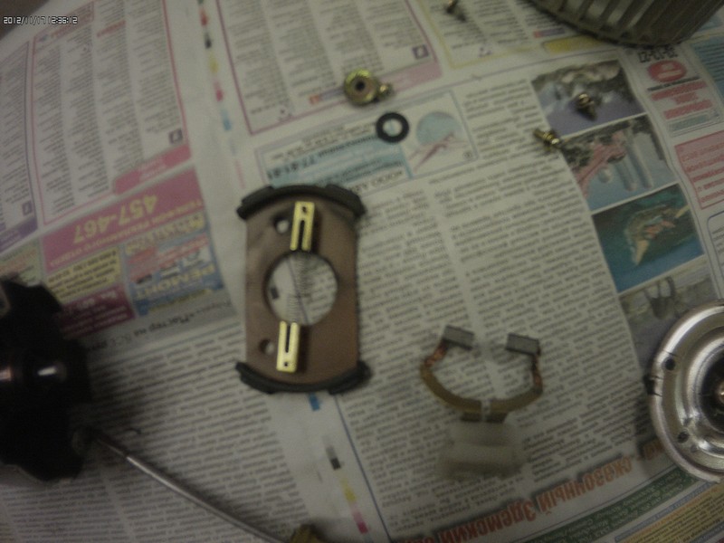

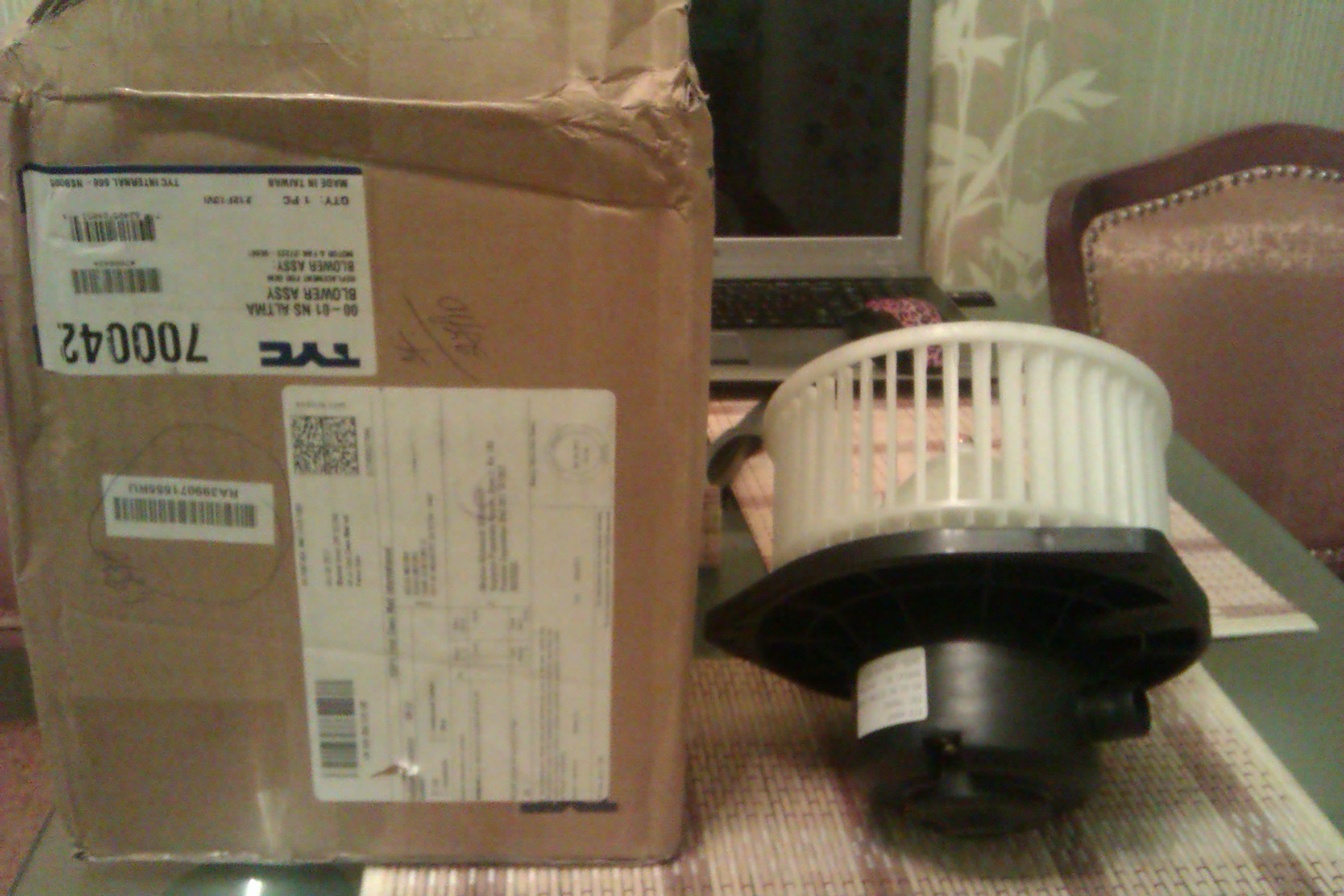

Разобрал я свой моторчик печки. Напню заказывал на ебей TYC 700042.
Фотки фиговенькие, фотал на регистратор при искусственном освещении.
Разбирается моторчик легко, все на болтах.
Щеточный узел выполнен на текстолите, не очень удачная конструкция, но рабочая. Вся эта пластина зареплена в корпусе моторчика за счет резиновых демфирующих подушек - для уменьшения шума. Щетки расположены перпендикулярно коллектору, а это значит его можно крутить в любую сторону:

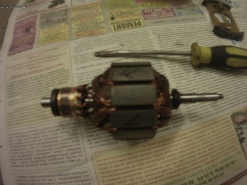

Чуть меньше чем за год эксплуатации ламели практически не имеют никакой выработки, разве что почернели немного, но ногтем выработка не чувствуется:
AMBA2313.jpg [ 98.81 КБ | Просмотров: 10163 ]
Подшипников качения там нет, обычные скольжения, но зато неподвижные втулки в корпусе упакованы в войлок - для уменьшения шума при работе.

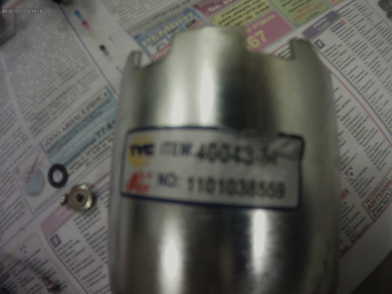

На корпусе моторчика имеется наклейка с номером мотора 40043-М:
AMBA2317.jpg [ 86.3 КБ | Просмотров: 10163 ]

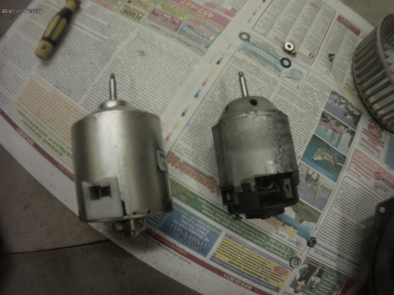

Как писалось выше, этот мотор немного больше родного, но при этом он легко размещается за бардачком авенира с новой панелью. Мотор фирмы TYC и родной ниссановский моторчик:
AMBA2318.jpg [ 113.78 КБ | Просмотров: 10163 ]

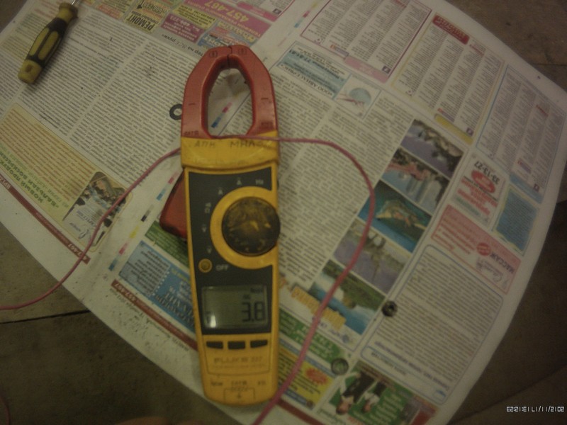

Ну и наконец оба моторчика абсолютно одинаково потребляют ток: от 3,5 до 4А. Но стоит заметить что моторчик фирмы TYC при включении аж выпрыгивает из рук, по сравнении родным, хотя от руки крутятся с одинаковым усилием. Родной моторчик еще живой, только шумит.
