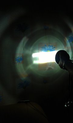

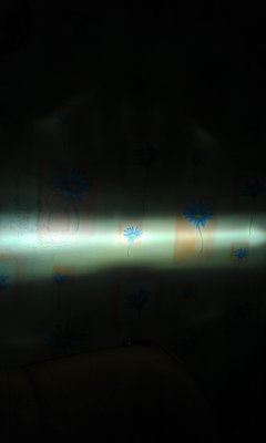

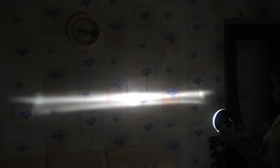

Слепить твои фары будут просто пипец.
Ореол вокруг основного пучка просто запредельный. И сам основной пучок вместо четкой свето-теневой границы расползся в мохнатую толстую гусеницу неправильной формы. Видно каждый сектор отражателя в отдельности. Каждая твоя фотка говорит именно об этом. Можешь поверить на слово, таки с фарами я работаю не первый раз, но можешь сгонять на измерительный стенд и инструментально замерить излучение по контрольным точкам на специальном экране.
В попугаях я конечно оценить не смогу на глаз, но многократное превышение предельно допустимого излучения в направлении глаз встречного водителя у тебя налицо.
Когда мне навстречу едет такой колхозник, врубаю ему в ответ дальний, без морганий. Некоторые начинают нервничать.

Нет не будут!
Ореол в 150 раз слабее пучка и на 3х метрах он полностью растворяется.
Фота неудачная с полосой, жена на телефон фотола, руки дрожали... Полоса там тонкая чёткая.
Если фару к груди ставишь, ближе к подбородку и светишь в зеркало через всю комнату, то не слепит вообще, а тут она над асфальтом висит гораздо ниже ближнего света и полоса гораздо уже чем у ближнего... Колпачёк этот и сама заточка под противотуманность, делают своё дело...
Это не та фара которые ты видишь и дальний врубаешь:)))

Это все слова.
Хотя бы для себя, сделай измерения.
В Германии очень жестко карают за ксенон в противотуманках, приравнивая его к дальнему свету.
Расположение этих фар близко к дороге только усугубляет ослепляющий эффект. На дорогах общего пользования такие лучше не включать.

Установлю, проверю где нить в правильном месте... Хотя резюльтат думаю меня не удивит...
В самой фаре ведь ухудшений не сделанно, всё сохронено... Главное настроить их не в небо.

Изменен источник света. А это основной компонент оптической системы. И зачистить в этой системе ту мерзость, которая возникает от такой замены нечему, нет ни линзы, ни шторки, формирующей пучок.
В линзовых фарах иногда удается получить неплохой свет при замене галогенки на колхозный ксенон. Но в рефлекторной фаре это невозможно по чисто физическим причинам. Чудес не бывает. И если бы ты имел опыт работы с оптикой, ты бы сам на своих фотографиях увидел все это безобразие.

Так видно все одновременно.
Да я понимаю что чудес не бывает... Хотя с этим полностью не согласен... Наша физика ( до которой мы пока докопались) ещё в зародыше посравнению с физикой которая обьясняет и чудеса и ливитацию, телепортацию, матереализацию и много другое, что на свете есть, а физика не объясняет...
Ну так о фарах...
Я действительно не имею представления как распоряжается светом этот отражатель, но я вижу что когда от стены отходишь, свет собирается в тонкую полосу, и вот эта полоса с ксеноном очень похожа на полосу без ксенона... Просто тонкая полоса среди темноты, а вот полоса без колпачка но с галагеном, уже даёт дополнительную освещённость вокруг полосы - видно становится гораздо больше... Вот это точно попадёт встречным в глаза. Хоть и светит для обладателя гораздо интереснее чем с колпачком, я такую не поставил;)

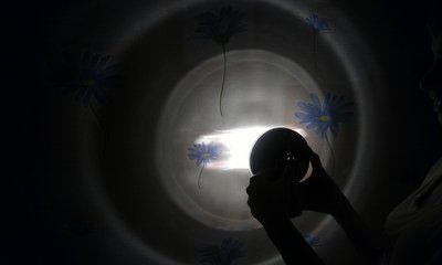

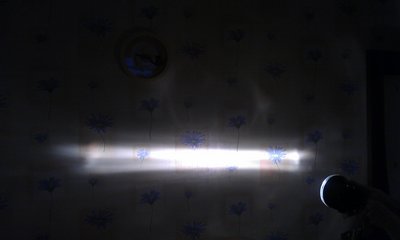

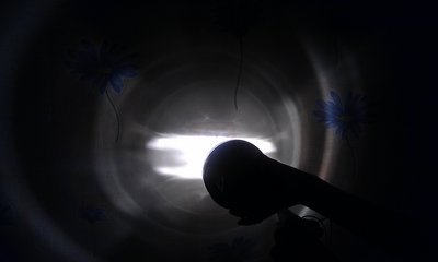

А вот и полосы , вместе.
