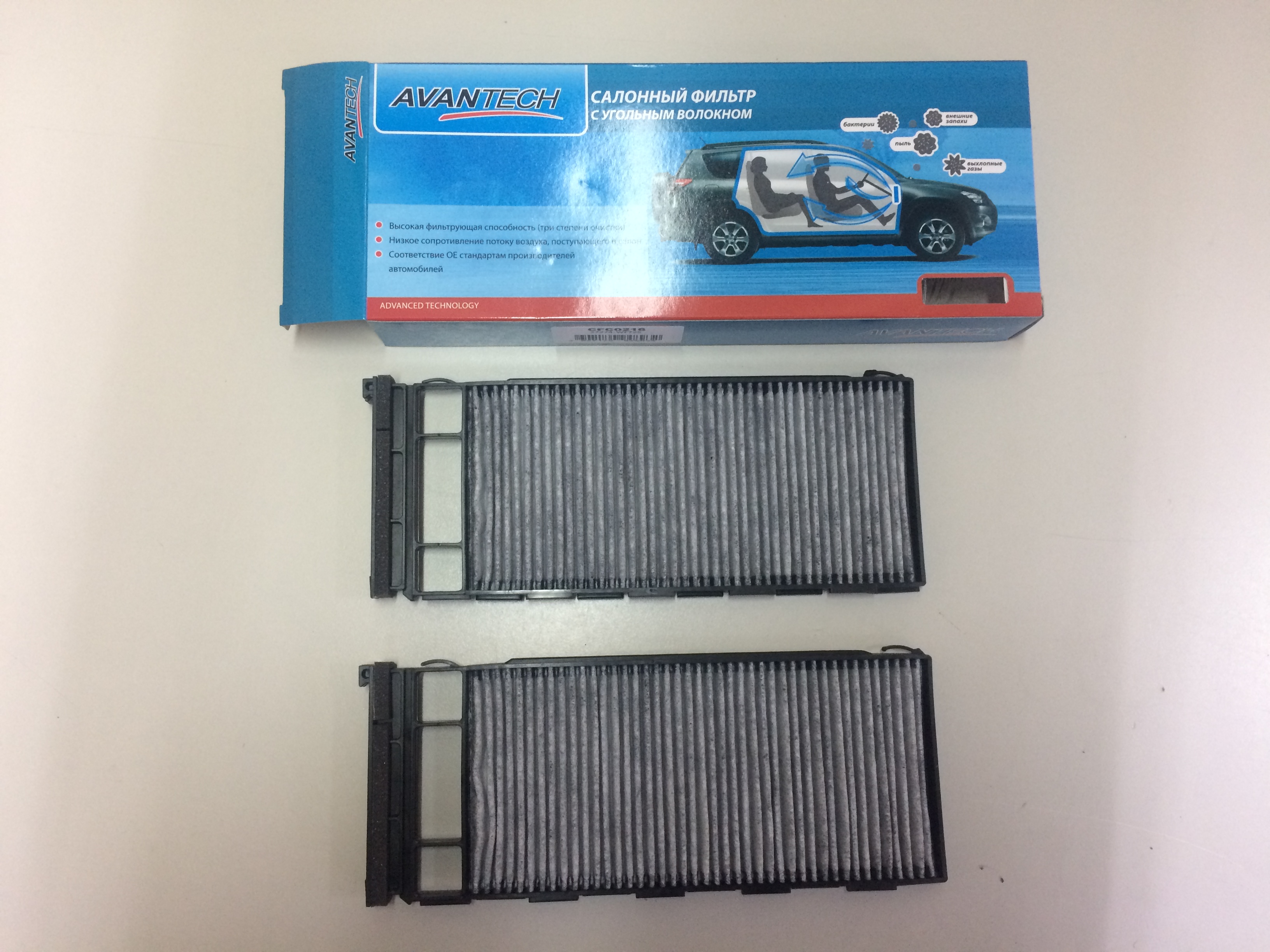

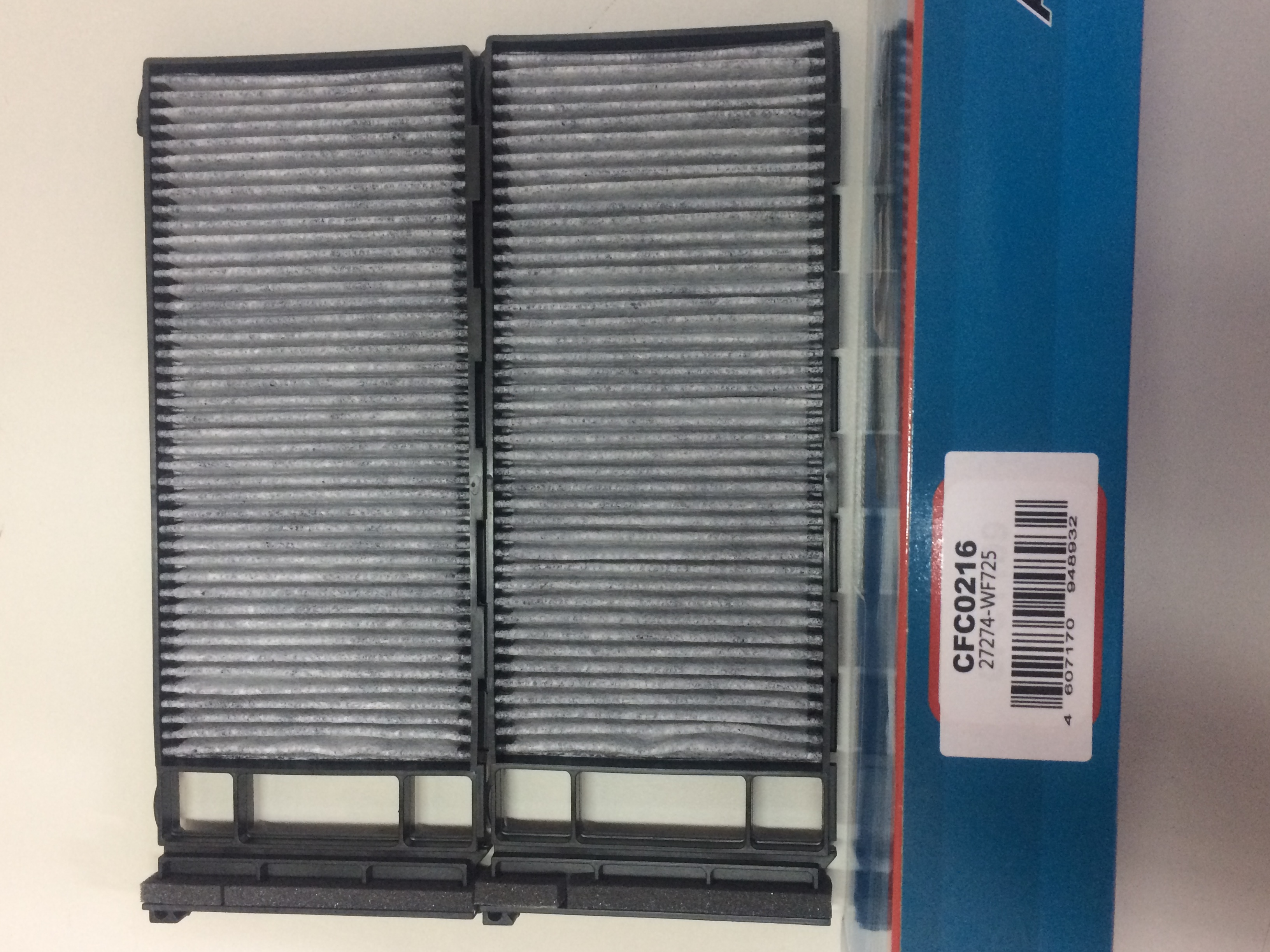

Угольный фильтр Avantech Корея
Артикул CFC0216
цена вопроса 600 руб

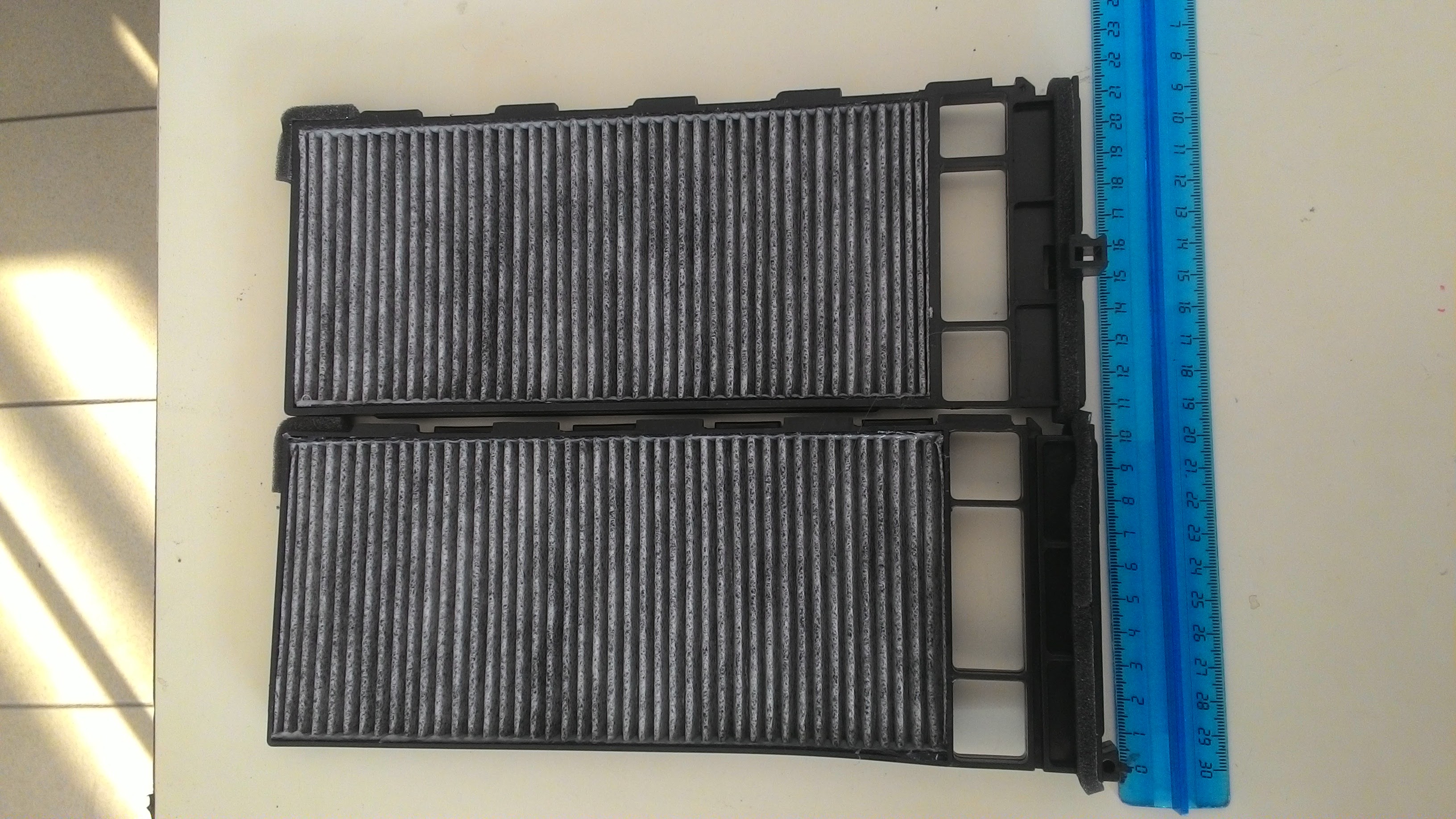

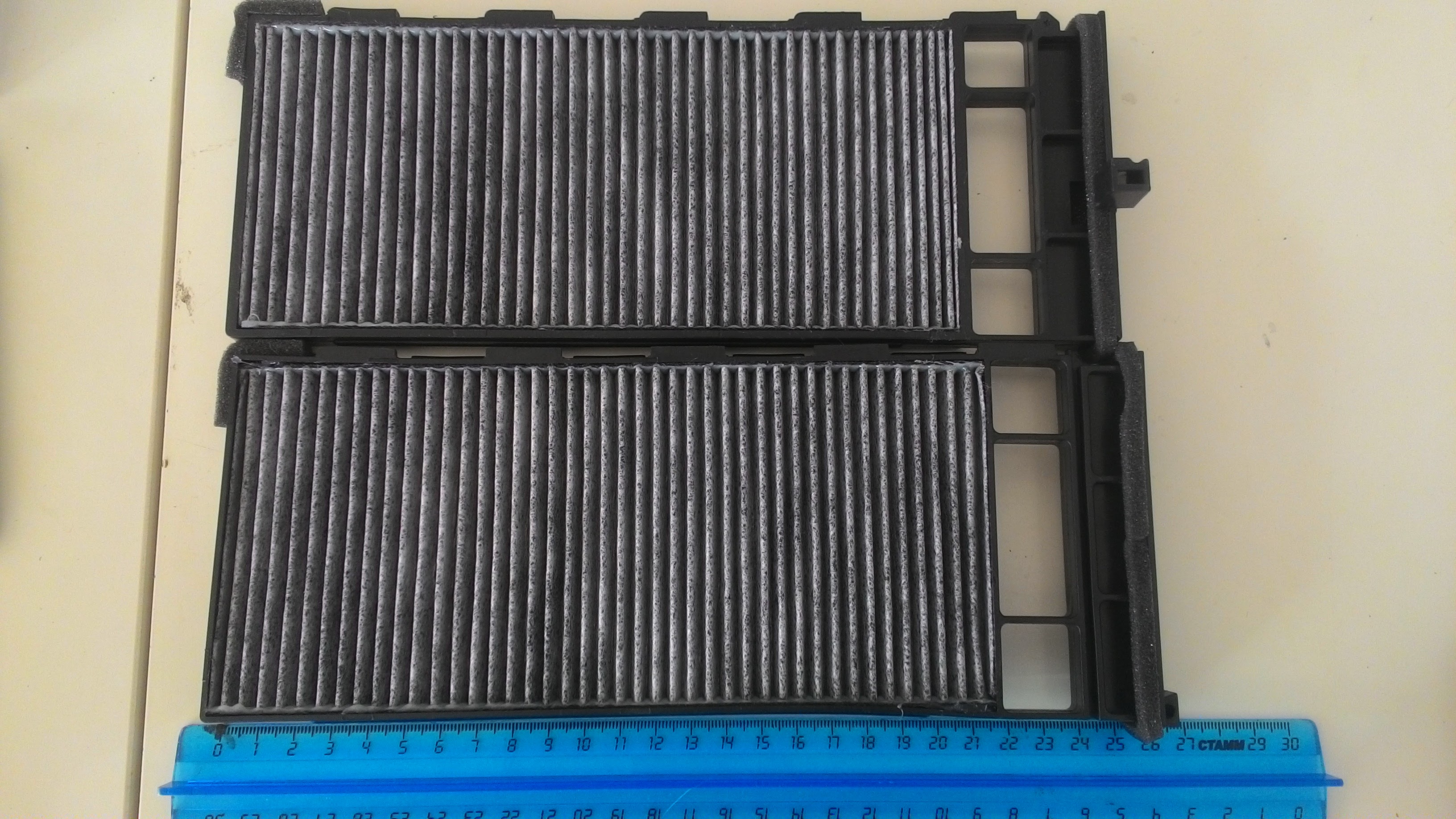

фильтр Madfil AC203C - угольный
Один из фильтров имеет какое-то крепление с торца в середине. Для нас это ничего не значит.
По качеству - на вид очень неплохое.
По размерам вроде все гуд.
Цена 330 - 400р

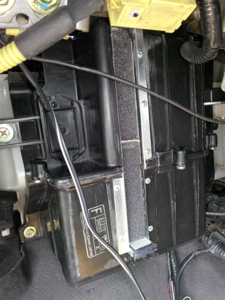

Заказал, ожидаю чисто картонный фильтр, как тут уже давали наводку коллеги. Малость другой номер. Приедет, примерю, отчитаюсь.
И года не прошло, установил.
Номер NF-6337c-2.
Это угольный фильтр.
Но не торопитесь заказывать,
без снятия корпуса и доработки не встанет. Работа из разряда возможных, но вряд ли кто будет повторять. В общем нужно быть очень сильно упертым и с руками, чтобы проделать это.
Даже заглушку еще не сделал, хотя она как бы и не нужна особо, но все равно сделаю.
Пока выглядит так:
IMG_20170710_144928.jpg [ 76.95 КБ | Просмотров: 11387 ]
Есть точно такой же, без буковки "C", без угля, обычный. На лето буду ставить угольный, на зиму обычный наверно.
Фильтр крупнее нашего, толщина 20 мм, и длина до самой задней стенки. Перекрывает все, кроме небольших окошек, где трубки испарителя кондиционера проходят. Можно было их поролоном заглушить, но не стал заморачиваться.
За счет более крупной гофры, площадь фильтрации почти в два раза больше нашего родного фильтра, скорее больше, чем в два раза, т.к. он ведь еще и длиннее, и потерь на окна нет. Не стал считать площадь, очевидно все.
Первая поездка с ним была приятной. Воздух чистый, посторонних запахов нет.
Ну и еще один способ проявить здоровый патриотизм. Всегда хочется поддержать отечественного производителя.
Особо внимательный может заметить, что фильтры установлены как бы наизнанку, стрелками против потока. Так получилось чисто конструктивно, не думаю, что это имеет значение.
Ах да, бонусом получил отсутствие дребезжания фильтра. Ему просто физически некуда дрыгаться, да и не гремучий он, картон он глухой. Пластиковые рамки так противно дребезжали порой...

Ну что, покатался малость с новым фильтром, весьма и весьма доволен. Уже не жалко потраченного времени. :)
Если раньше, с родным фильтром, для поступления ощутимого количества воздуха приходилось вентилятор на троечку врубать, теперь на двоечке дует сильнее, чем на троечке было, чаще на единичку переключаю. А это уже статистика.
Посмотрим что будет когда подзабьется конечно, но ведь и забиваться ему дольше, площадь то огромная...

Не, сколько бы ни стоил фильтр в родном форм-факторе, я уже чрезвычайно доволен, что переборол лень и таки реализовал давнюю дурную идею по замене этого фактора.
Не в деньгах дело, в функциональности главное.
Работает гораздо лучше. Просто может это делать, в отличие от нашего родного. Особенно зимой будет ощущаться разница, легче продувается, теплее в салоне.
Есть еще более дурная задумка вокруг этого же. Хочется что-то типа предфильтра реализовать, чтобы не засасывало всякую мелочь, типа листьев, мух и прочего. Нужно под жабо некую сетку установить. Но так, чтобы она не могла обледенеть и перекрыть доступ воздуха снаружи.
Уже пробовал внедрить латунную сетку в блок вентилятора, на всасывании. Плюнул пока. Место неподходящее для этого. Площадь слишком маленькая получается, и остается неясным вопрос как потом эту сетку чистить, когда она таки забьется.

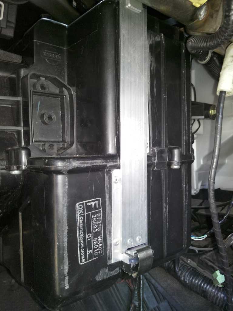

Сделал заглушку для салонного фильтра:
IMG_20170903_110045.jpg [ 63.26 КБ | Просмотров: 11102 ]
теперь не поддувает.
Тот факт, что из воздуховодов стало гораздо сильнее дуть, даже жена отметила. Это результат уменьшения сопротивления фильтра высокой площади.
