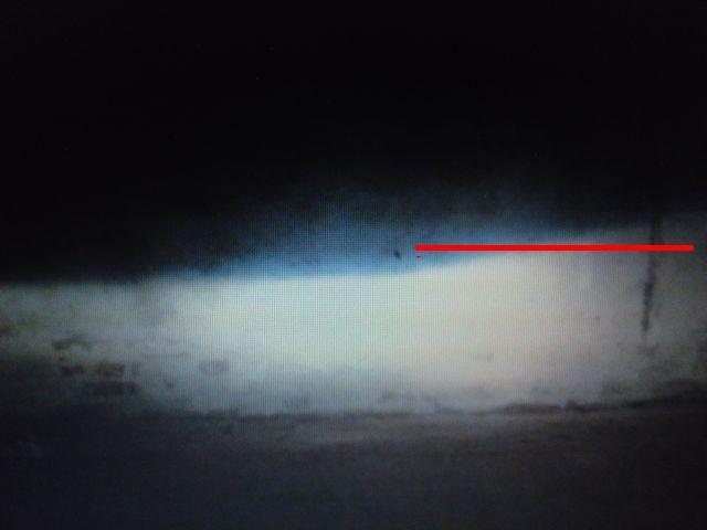

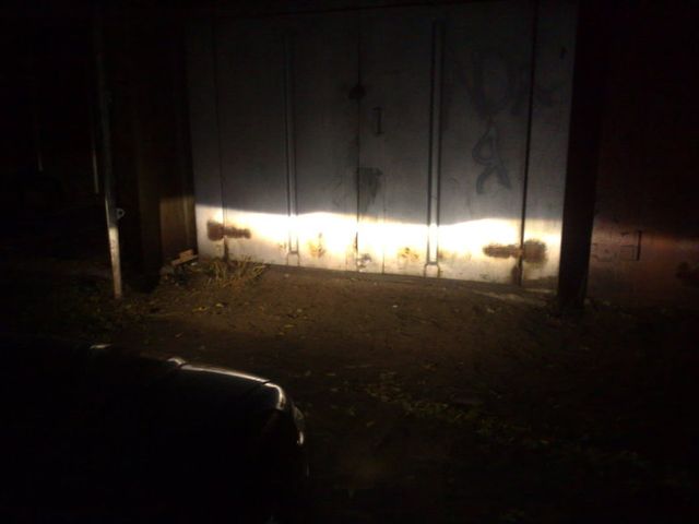

vtral у тебя галка на фарах не совсем правильная, (не доделанна) в таком варианте и есть колхоз который будет по зеркалу БИТЬ попутному когда ты его обгоняешь, и просто когда за ним едешь то вправое будешь слепить его...
Правильно выглядет у Irling (на фото-2)
Посмотри- галка немного поднимается и снова горизонтально срезается, а у тебя на фото-1 она так вверх и уходит....
О встречке позаботились, а о попутных забыли ;)

Не согласен.
У меня все строго по ГОСТу. В нем предусмотрены две схемы распределения света. Ступенька - для ксенона хороша, т.к. у него яркость значительно выше, ширина луча больше. У меня галоген, для него более подходит обычная галочка. Я и "ступеньку" делал, на этих самых модулях. Все очень красиво, но знаки освещаются не очень. С галочками знаки освещены отлично. Так что все путём. :)
Попутных обгоняю, моя галка до их боковых зеркал не достает, не говоря уже о салонном. Яркость сконцентрирована в довольно узком пучке, далеко в бок, мало что улетает.
Не путай с ксеноном. На галогенках такая галка и положена, все правильно у него сделано.
На самом деле нет жесткой привязки. Просто при "ступеньке" легче выполнить условия по максимальной освещенности в "теневых" зонах при ксеноне, а при "галочке" - по минимальной освещенности в "световой" зоне, отвечающей за обочину и знаки, при галогене. Чисто технические причины, никакого насилия.
Я даже делал "пересекающиеся" шторки, где начинается "ступенькой", с переходом на "галку". Потом внимательно перечитал ГОСТ, оказалось такой вариант явно запрещен. Пришлось переделывать.
