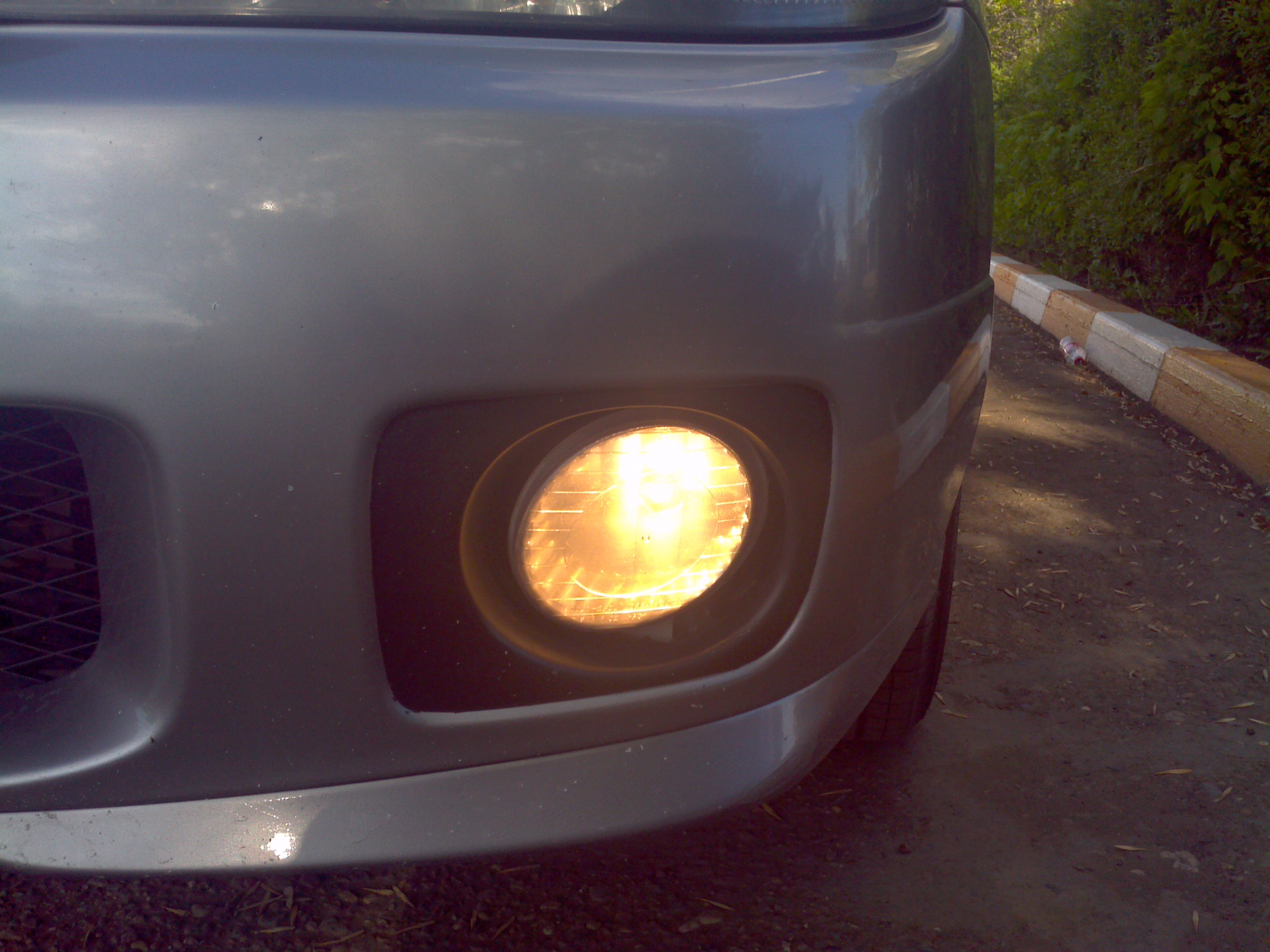

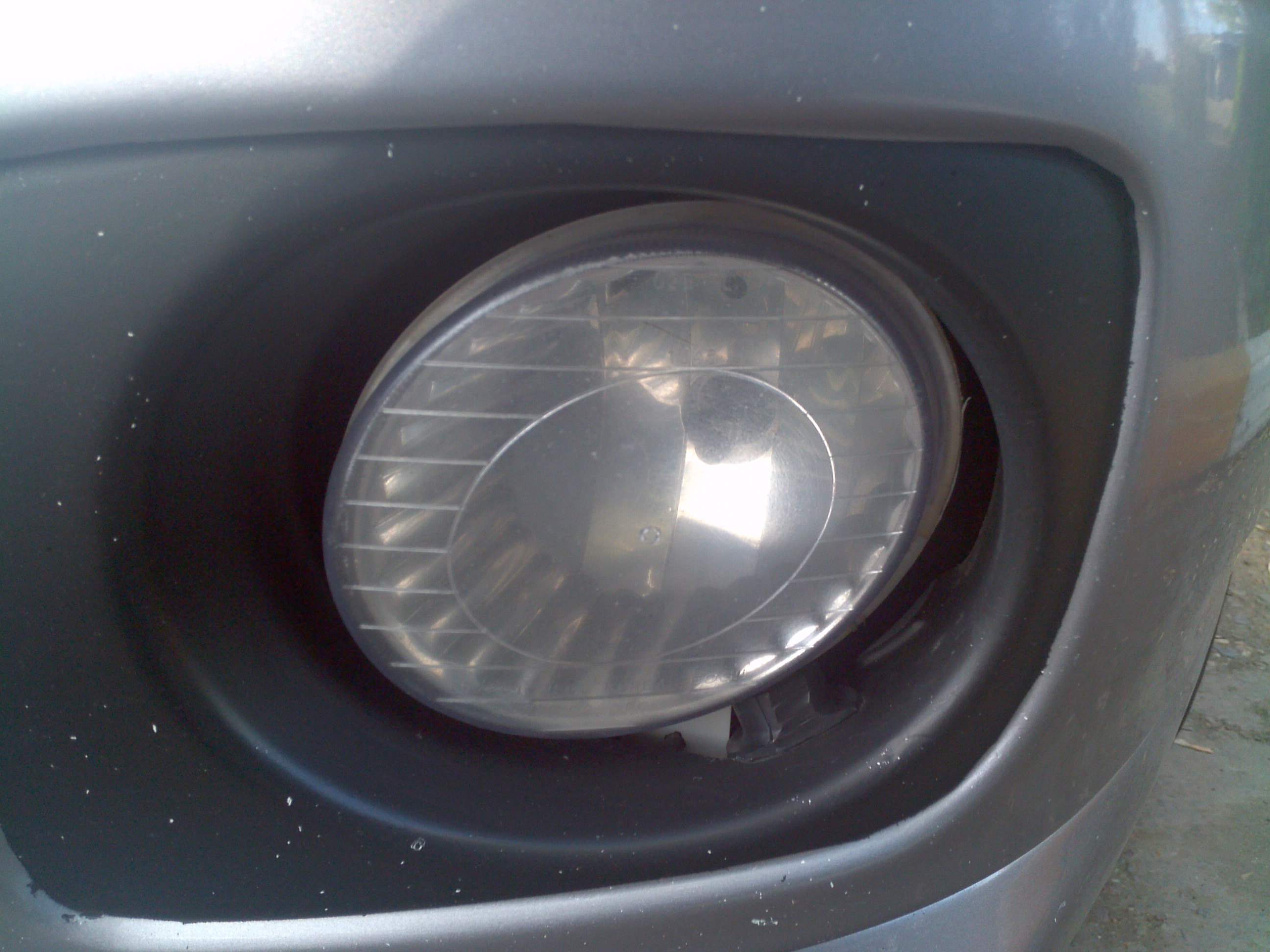

Держите. Обрезал посадочное место в бампере, купил туманки киа серато 1500 за 2 шт .обрезал посадочное регулеровочное место самих туманок. Сварил кронштэйн и прикрутил 2-мя саморезами к регулеровочным местам и всю эту конструкцию штатным болтом к ланжерону. Главное захотеть и все получится!!! Они за счет того что такой срез выглядят очень не плохо... :twisted:

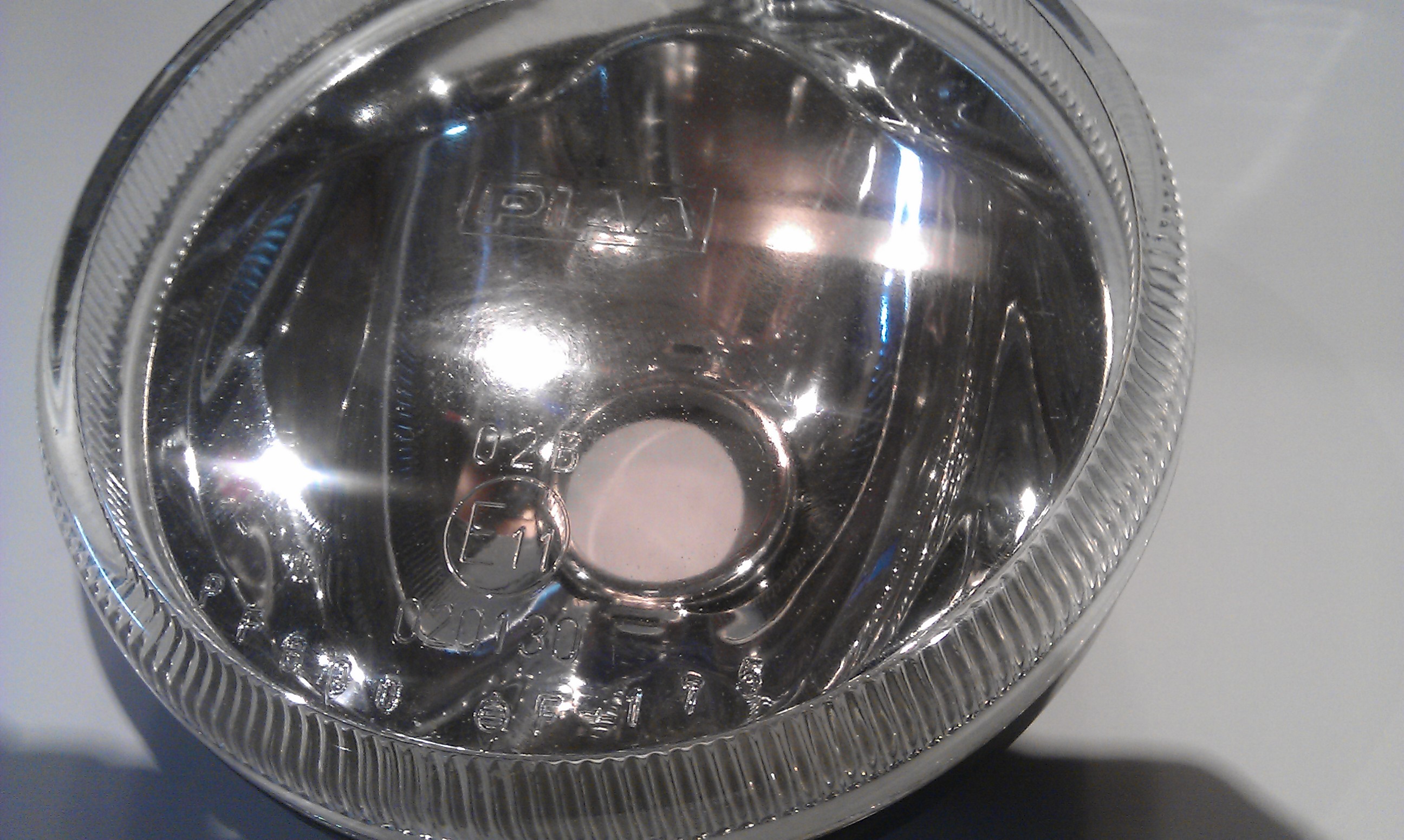

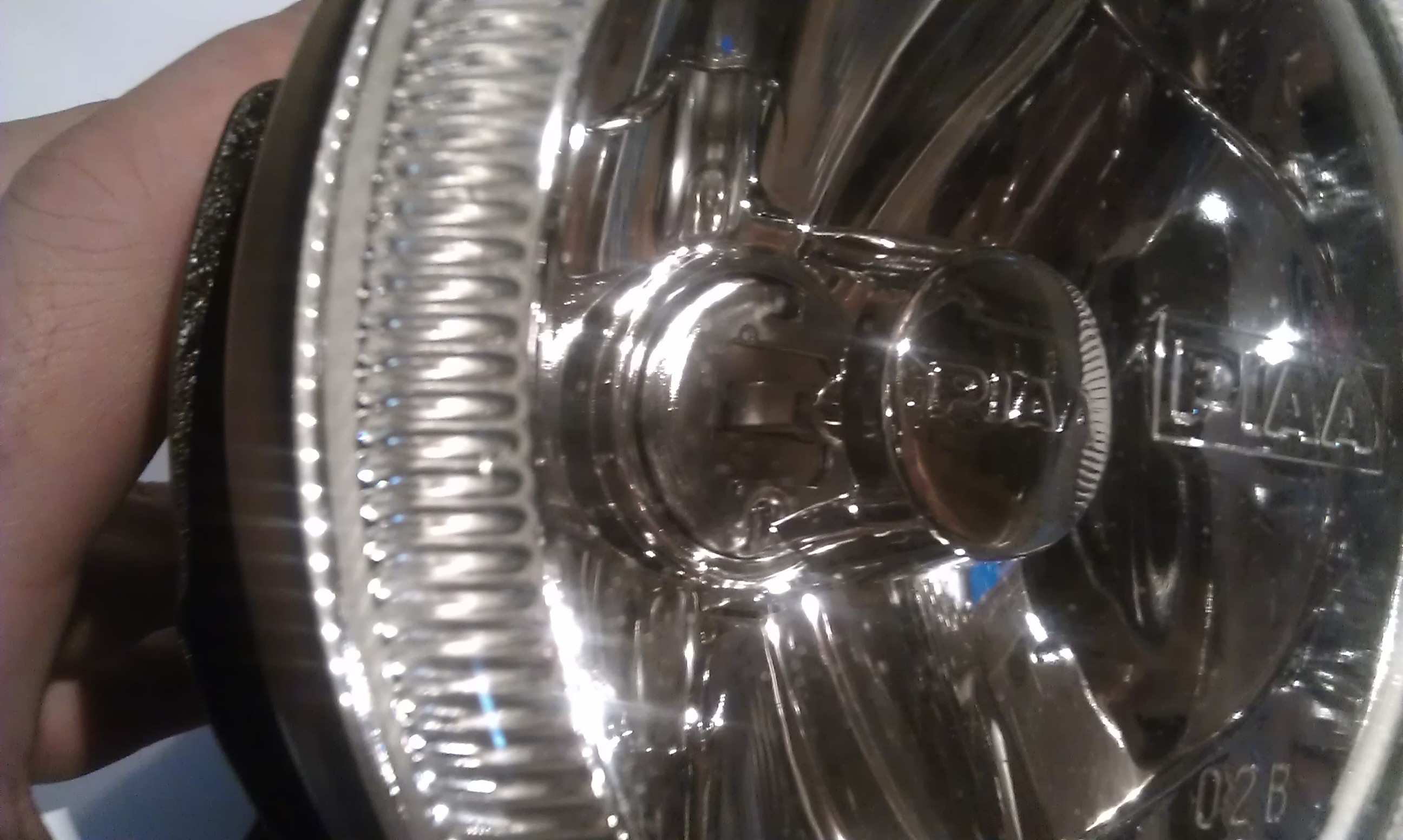

Решил в Бластаравские противотуманки вставить ксенон (хочется мне и всё тут :) ) да и гармоничнее так будет, на общем БЕЛОМ фоне.
Сталкнулся с проблемкой... ксеноновая лампа В3 длиннее штатной, и не влезает, упирается в колпачок...
Вынул этот колпачок, и стало мне жалко глаза встречных... правда я не уверен что сильно им достанется...
По фото видно разницу но она совсем не большая вроде...
Попросил жену на стену посветить :D (галогеном правда)
