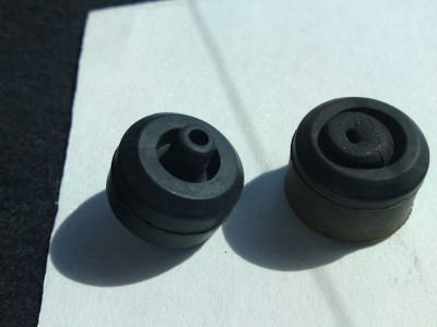

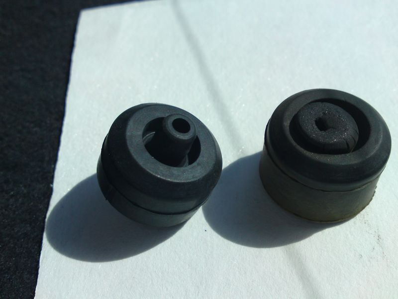

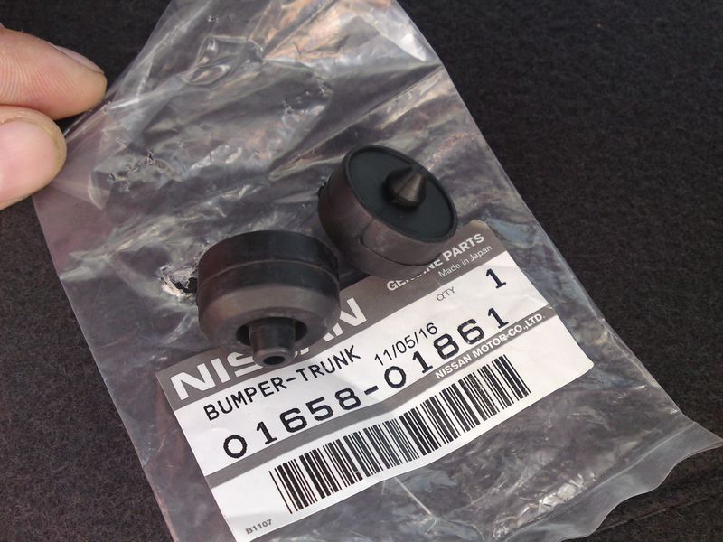

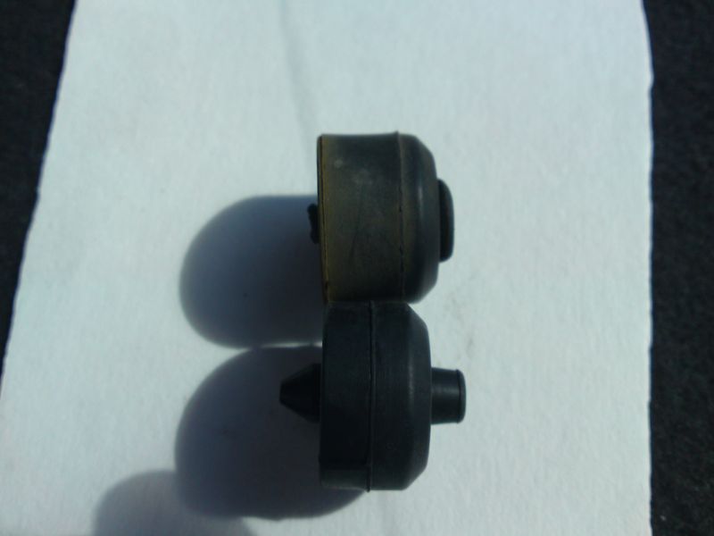

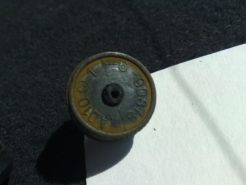

Приобрёл я отбойники наконец то от Вени , а они не такие как стоят на авто :(
Смотрели вроде по номеру кузова...
Старые по жирнее как то, чем новые... И номерок на старых имеется, а на новых нету :?
DSC06673.JPG [ 61.14 КБ | Просмотров: 8943 ]
DSC06668.JPG [ 106.47 КБ | Просмотров: 8943 ]
DSC06670.JPG [ 55.85 КБ | Просмотров: 8943 ]
DSC06671.JPG [ 38.45 КБ | Просмотров: 8943 ]

Нужных нет в заказе. Автоматически меняют на этот номер. А это не для двери бампер, а для капота. Мне тоже в заказе автоматически поменяли и уже закупили. Блин. Заказывал в Японии, даже там не оказалось нужных.

Заказывал в экзисте, пришли такие-же. По номеру они от Блюберд Силфи. Поставил, вроде норм. Интересно на долго их хватит? А вот на заднее стекло пришли родные, правда почти месяц ждал :)

... А это не для двери бампер, а для капота...
Так вроде бы у капотных посадочный диаметр больше, да и форма другая, с резьбой и без секелька.

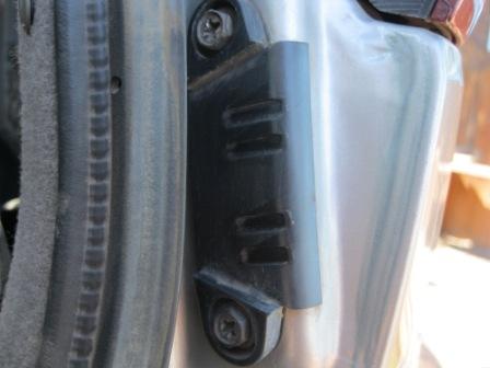

по идее петли надо ослабить, и сдвинуть их маленько вглубь салона.
Вчера отремонтировал доводчик пятой двери, на нем есть концевика, один сломался, его перенесли под правый отбойник с правой стороны, в кузов вреазала, он отвечал за датчик открытия/закрытия дверей. ТАк вот отбойник уперся в нее, встало все в распор, и тишина наступила, но появилась щель, подрезал резинку, дверь стала греметь)))
так что либо сдвинуть петлю, либо его подогнуть внутрь, так как со временем петля вытягивается

Гремела дверь, разбирал её ничего не видно. Причину нашел случайно - подергал металлическую петлю (в которую замок входит) (незнаю как правильно назвать) она немного болтается, снял обварил изнутри и все ТИШИНА
