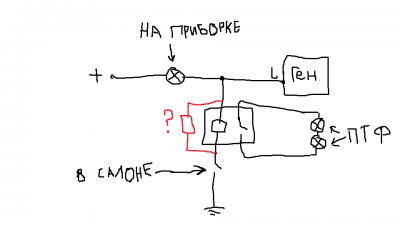

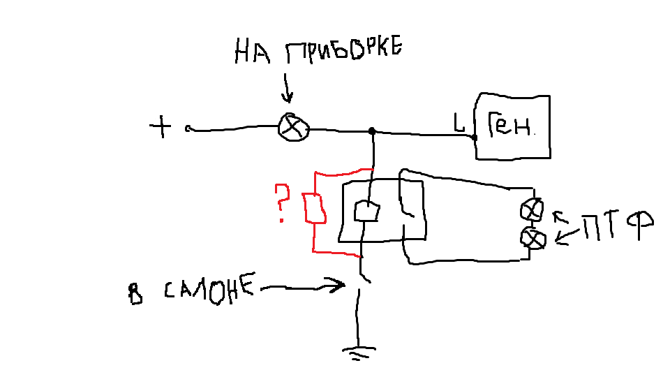

Странное дело. Может пора провести ревизию электрооборудования с пристрастием? Вроде у нас одинаково устроены эти цепи, не должно там быть проблем. На контрольную лампу "сверху" подается бортовое напряжение IGN, "снизу" точно такое же напряжение с дополнительного выпрямителя (выход L) силой до 5А и даже более. Должна надежно тухнуть лампа, т.к. на обоих ее концах одинаковое по сути напряжение. Если релюха просаживает напряжение в этой точке до свечения контрольки, то нужно хорошенько проверять работу генератора.

Вот такая схема включения. Может я чего не учел? Лампа на приборке при включении ПТФ тлеет еле-еле, но заметно.
За художества извиняйте :oops:
Кстати реле у меня вставлено в разъем от сигналки, и в этом разъеме на контакты обмотки реле в параллель что то подключено. Сопротивлюга что ли высокоомная, но на пределе 200 кОм не звонится, что это может быть? Может из-за нее?

Странная у тебя схема. Если точно так собрано, и туманки светят, то ты изобрел вечный двигатель, срочно патентуй. :lol:
Чет сомнения у меня разные появляются, релюху то ты какую подключил? Родную? Или совершенно альтернативный узел соорудил?
Изобрел я походу велосипед :) .
Проблему решил установкой mosfet-а в цепь включения реле.

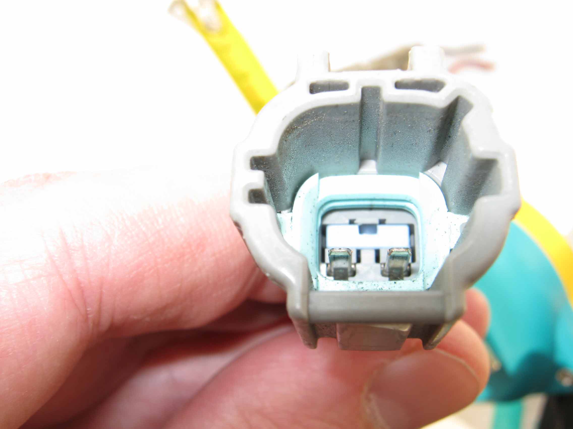

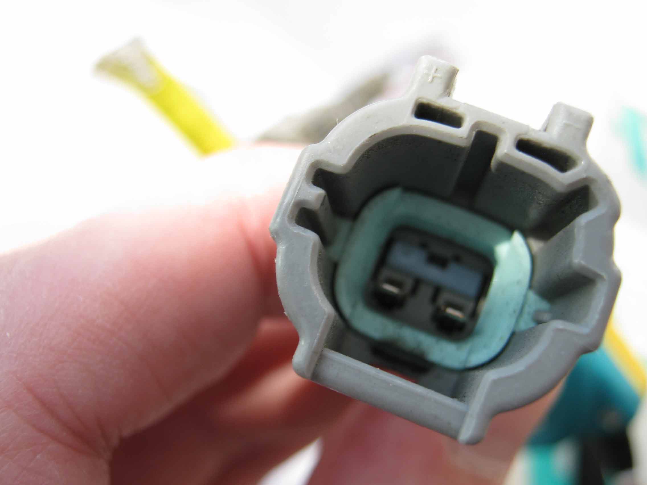

Дошли руки сфотать обновку.
Ставить буду уже весной наверно. Должны очень хорошо встать в родные заглушки.
Внимание, вопрос:
Есть ли у кого крупное фото родного разъема для туманок?
 Заголовок сообщения: Re: Фары противотуманные.

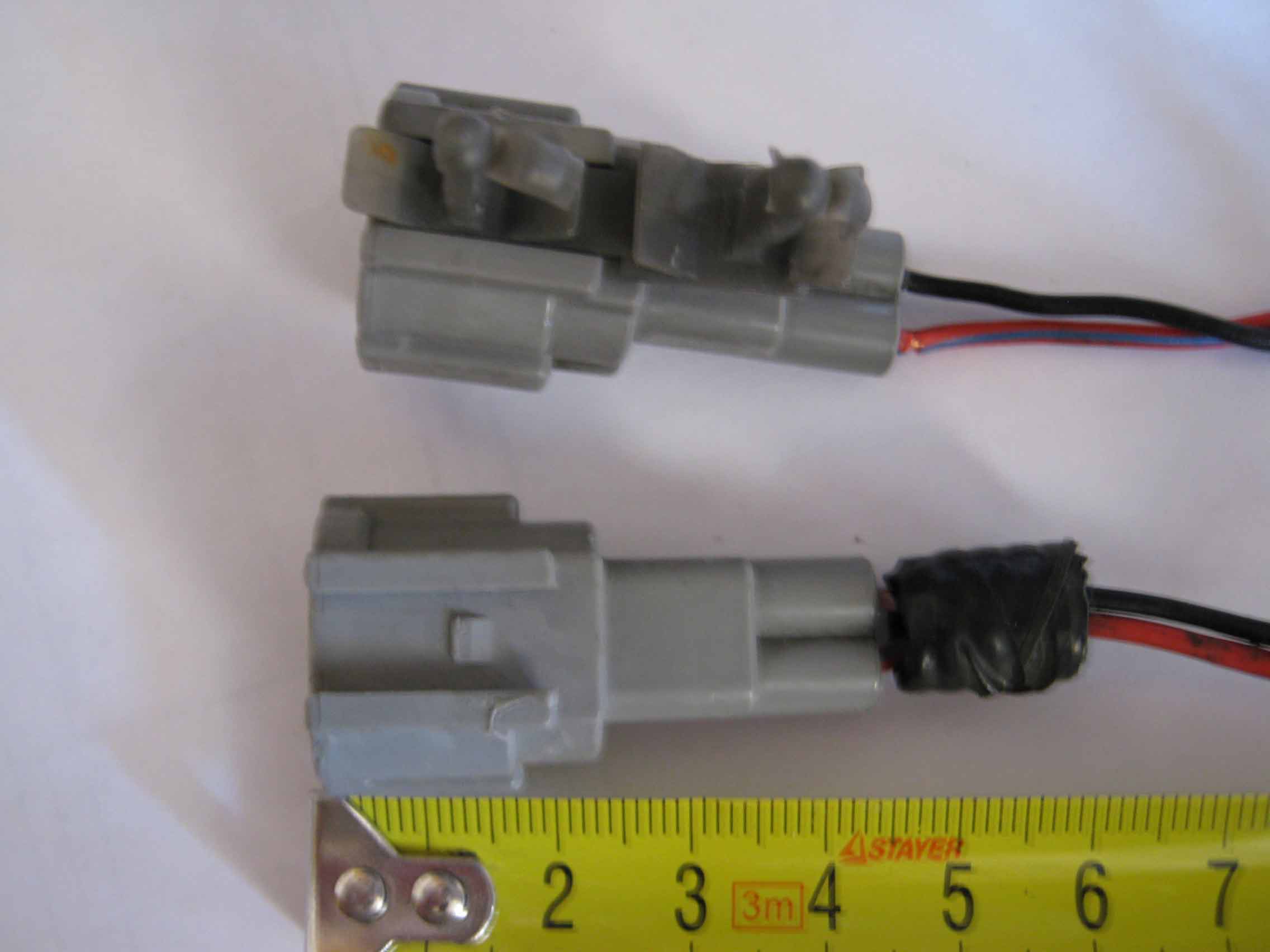

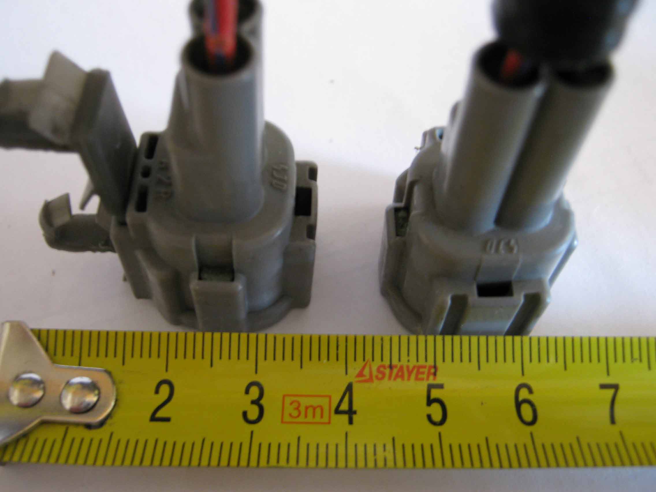

СообщениеДобавлено: 16.02.2011 12:11
...Внимание, вопрос:

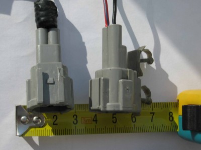

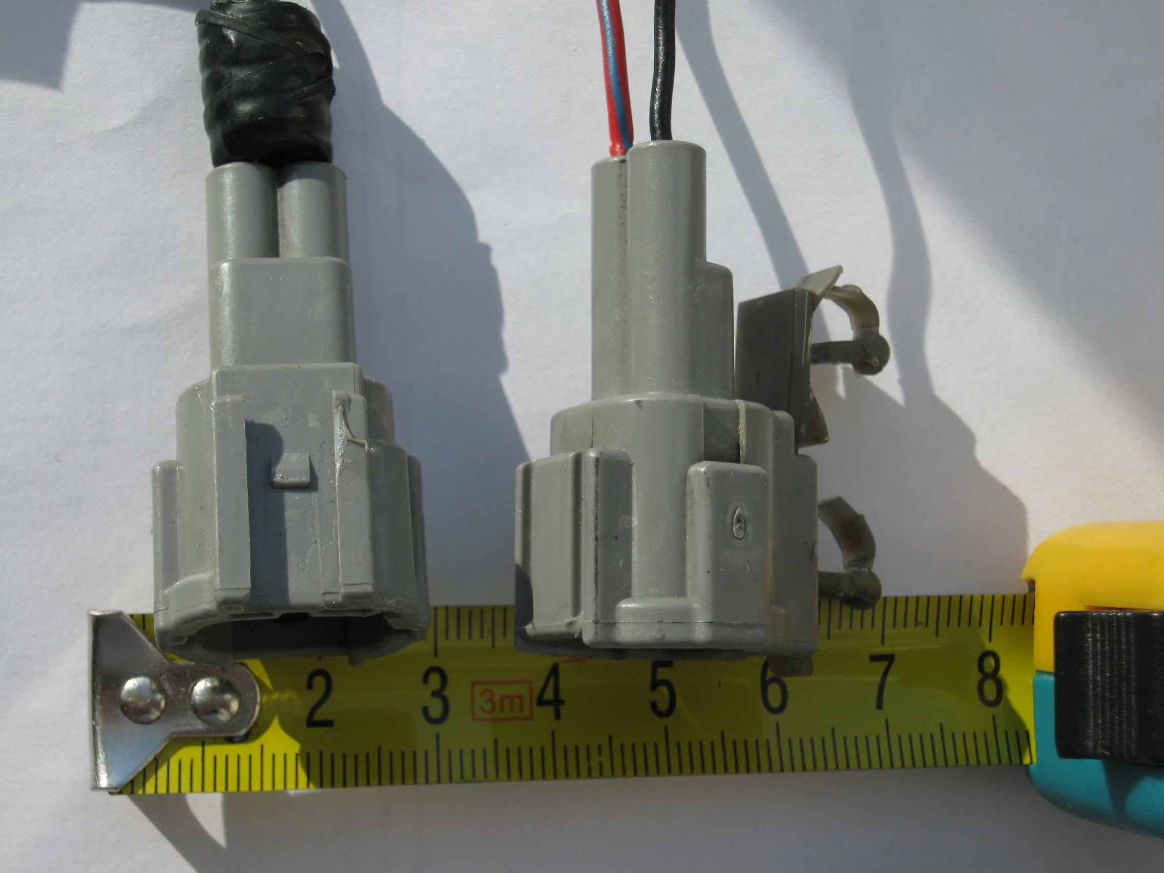

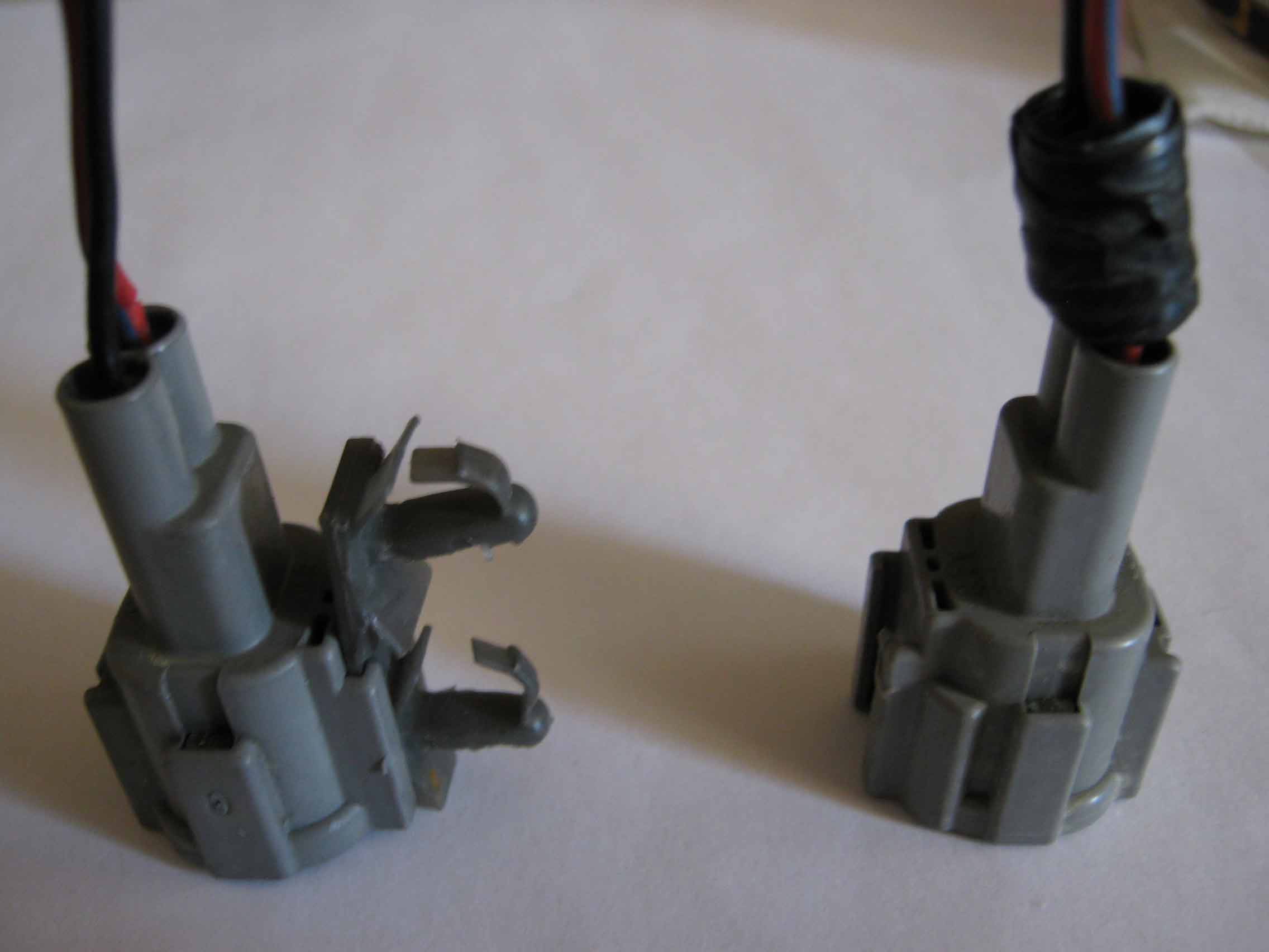

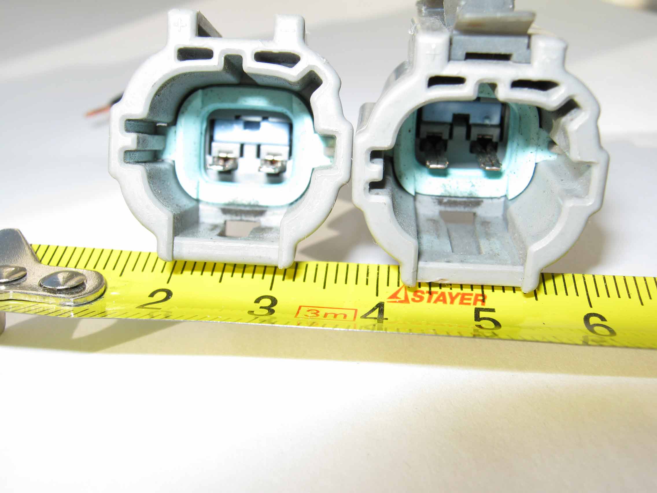

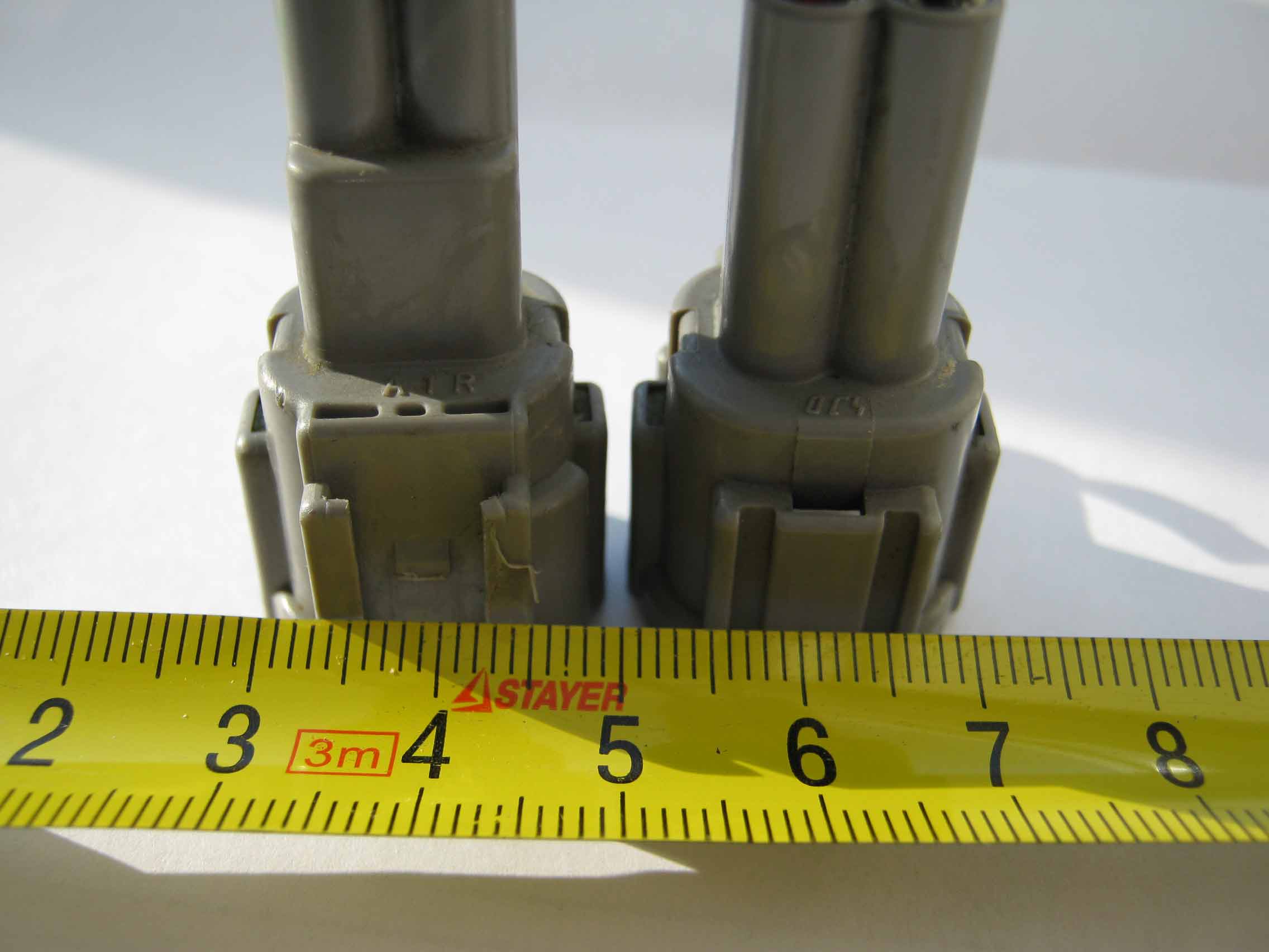

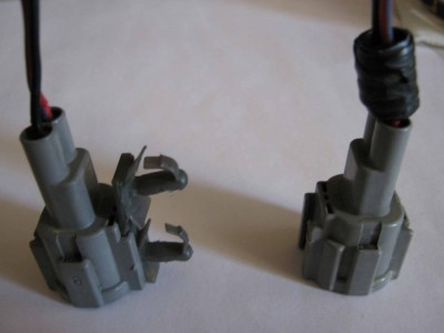

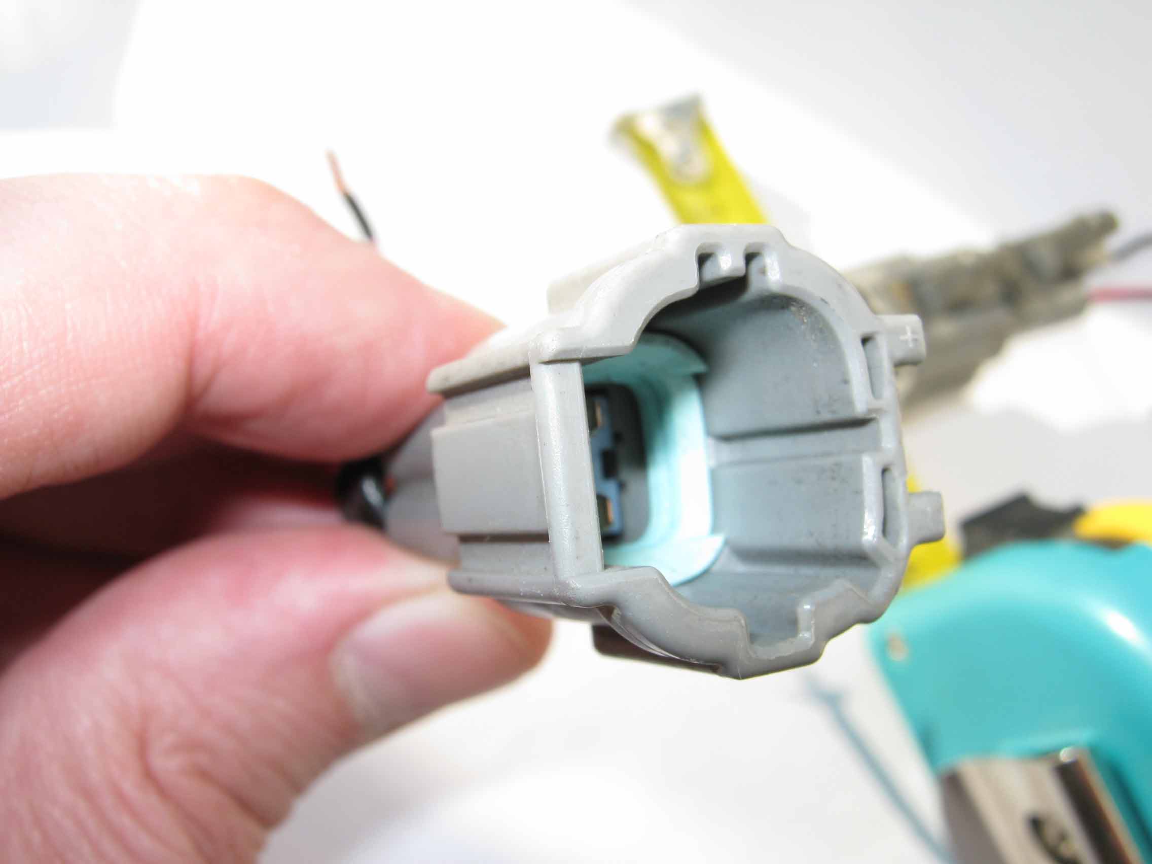

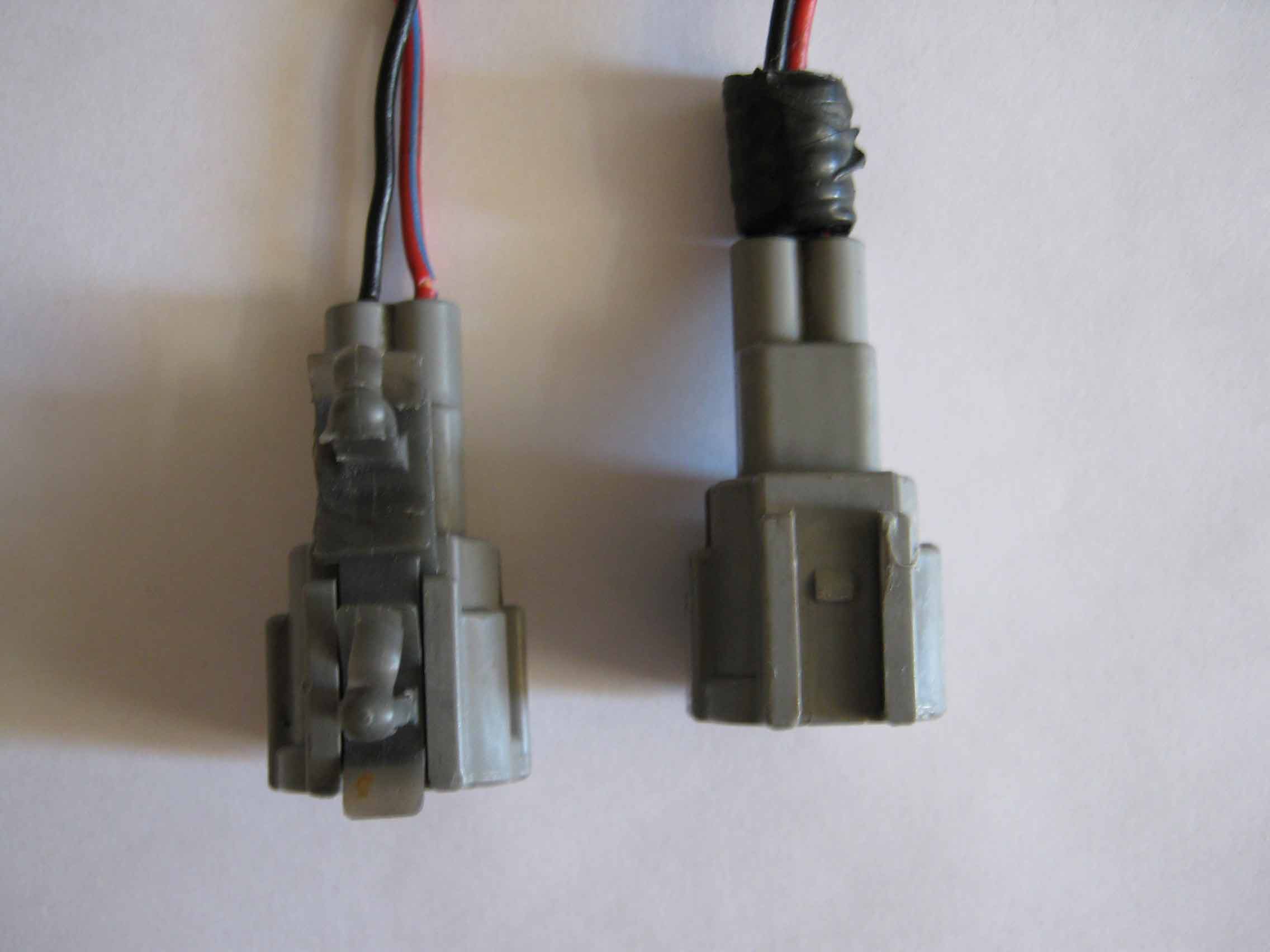

Вот сделал несколько снимков разъемов, которые должны стоять на машине. А вот до тех, которые на противотуманках, сейчас не добраться :(
Если что-то интересует по этим разъемам, то скажи, они у меня рядышком :)

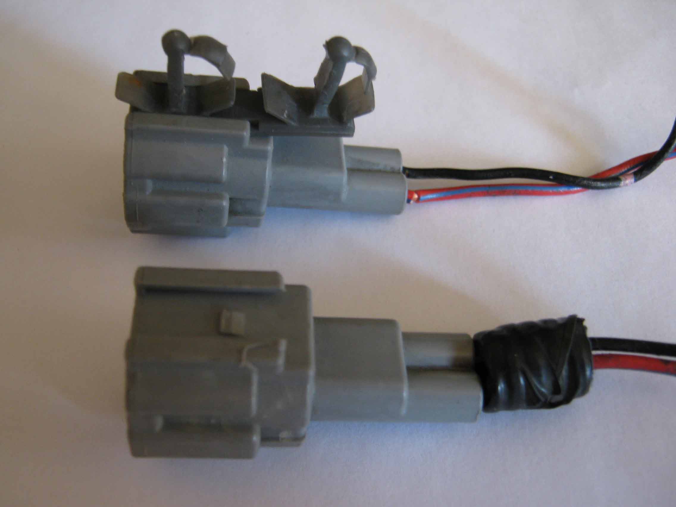

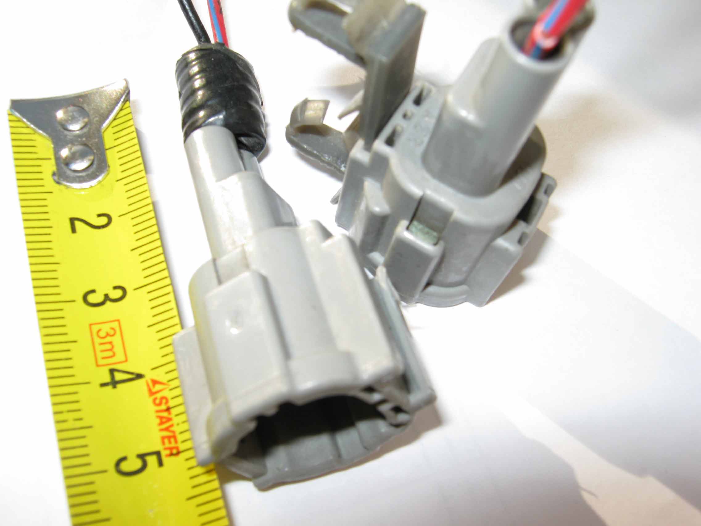

Еще немного:

СообщениеДобавлено: 16.02.2011 13:11
Ага, ясно, спасибо.
Придется колхозить свои разъемы, т.к. эти точно не подойдун.
Интересная конструкция у этих туманок. Разъем очень похож на таковой у лампы HB3, на самом деле стоит лампа H7. Придется взять фару и подобрать разъемчик.
