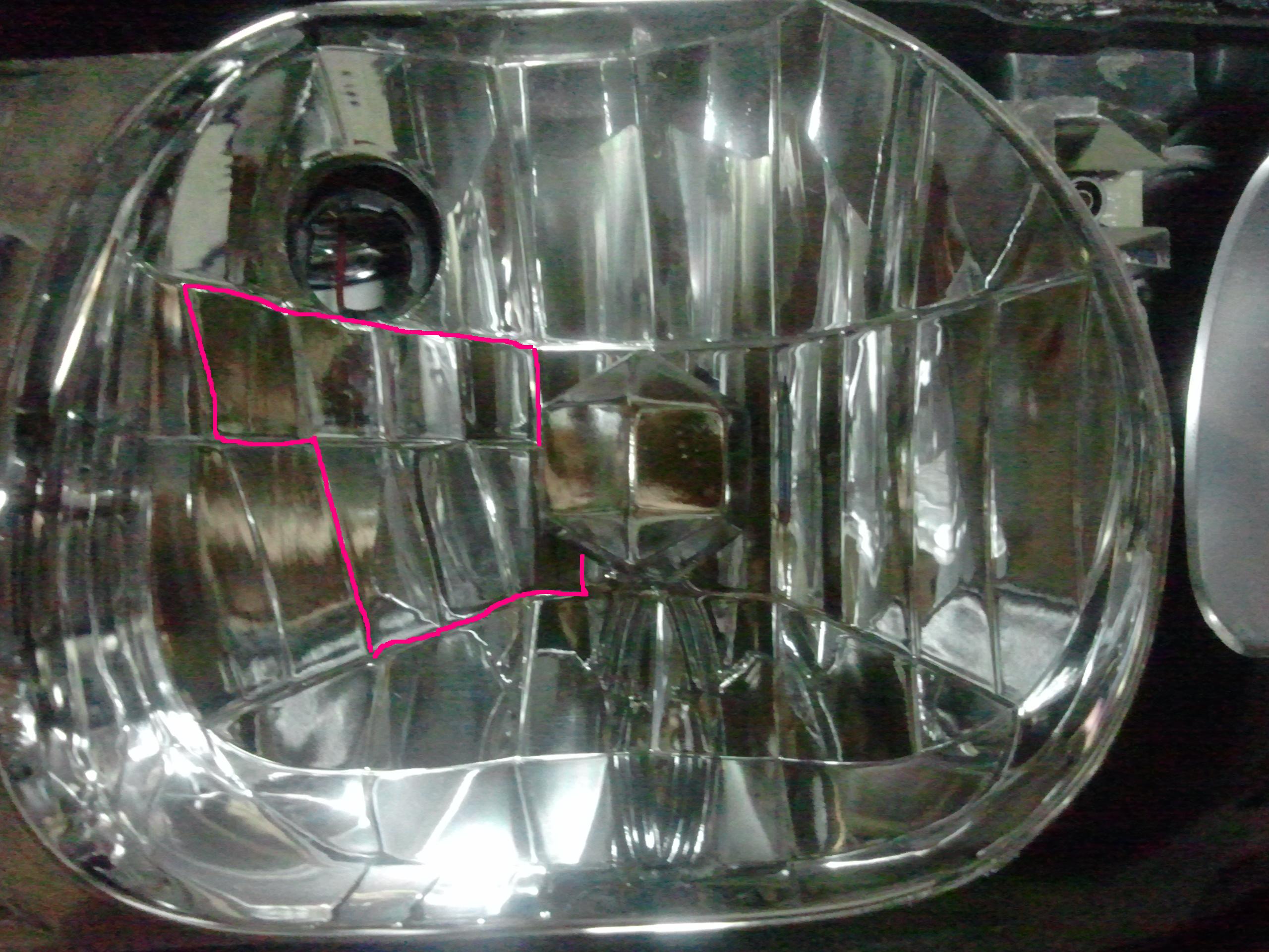

Вобщем поджарка не получилась :D Зато выяснилось, что закрашивать сектора полная херня. :( Все дело в том, что сектора отвечающие за левую галочку, помимо нее, формируют основной пучок света в центре луча.
Эксперимент проходил по такой схеме: Фару подключил к заряднику, направил на ровную стену, между стеной и фарой из листа гипсокатрона поставил перегородку. Фару направил так, чтобы на стену попадал свет паразитической галки, а остальной на перегородку. Далее :geek: одеваем очки и смотрим из за перегородки на светящуюся фару. Так вот галочку формируют сразу несколько секторов, их я отметил на фотке, но это лишь остаточный свет от них. Основной свет с этих же секторов светит прямо по центру, формируя основной пучок света, совместно с другими, досвечивающими секторами.
Пробовал закрывать их бумагой, галочка пропадала вместе с львиной долей света по центру.
Короче оно того не стоит.
Ставте линзы ребята и будет вам счастье :)

я догадывался, т.к. установив шторку яркость основной зоны значительно падает. нужно ставить линзы....
СообщениеДобавлено: 13.11.2012 04:12
И я в своем файлике говорил о потере львиной части светового потока даже при установке шторок на лампы H4 для Эксперта...
Хорошо, что этот факт многократно подтверждается независимыми экспериментаторами. Может хоть так удастся достучаться до сознания тех, кто считает разные колхозные методы "исправления" света вполне адекватными...
Нет, адекватными они никогда не станут. Годятся только для того, чтобы без аварий доехать до места, где будут врезаны нормальные линзы.
Кстати, в Барнауле появились линзы Hella в наличие, даже есть из чего выбрать... Сделать нормальный свет становится все проще и проще. Главное тут - не кривые руки, и большое желание.

..ну зона для "закрашивания" на фото выделена не правильно, верхняя часть выделеной зоны не формирует галку а формирует горизонт и закрывать её неправильно. Свет без правильной галки - говно. Поэтому недавно я поставил линзованные модули от тойоты весом по 340гр. съездил в Питер (3000км) и заметил что свет начал трястись при осмотре - обнаружил что разбило верхнее крепление (шарнир) отражателя в обоих фарах. Видимо линза всё же тяжеловата для этого подвеса, + помутнело-потемнело остекленее в районе линз. Интересно у всех так или тока у меня пластик в фарах "бракованный" попался?. в конце концов я купил ксенон, избавился от галок (там их две) путем наклейки зеркальной пленки на сектор (чтоб не терять в светосиле) получился разворот галки вниз :) теперь езжу со светом а-ля противотуманка но за счет того что это ксенон, - видно подальше и получше чем от таких же "исправленных" галогенок. К стати есть более гуманный и менее трудоемкий способ убрать галку т.к. не надо разбирать фару - задвинуть её в горизонтальный сектор. (Мало ли комуто пригодиться) - это делается путем отодвигания всего гнезда лампы назад (надо подложить подхлодящие шайбы под крепящие винты) годится в том числе и для ксенона (даже менее заметно) правда горизонтальный сектор становится в два - три раза шире (по вертикали) но зато не слепим встречку.
