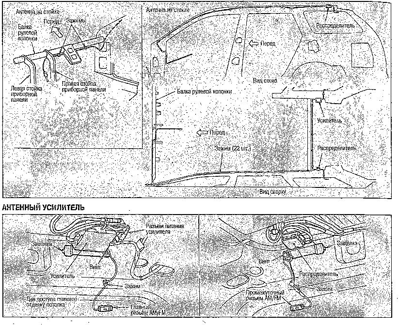

Вот что говорит книга про усилители:
0002.JPG [ 278.51 КБ | Просмотров: 11835 ]
СообщениеДобавлено: 07.09.2012 06:32
Сообщения: 278
Теперь можно тему про провода закрыть. Кабель даже выходить на схеме из того же отверстия что на фото.
