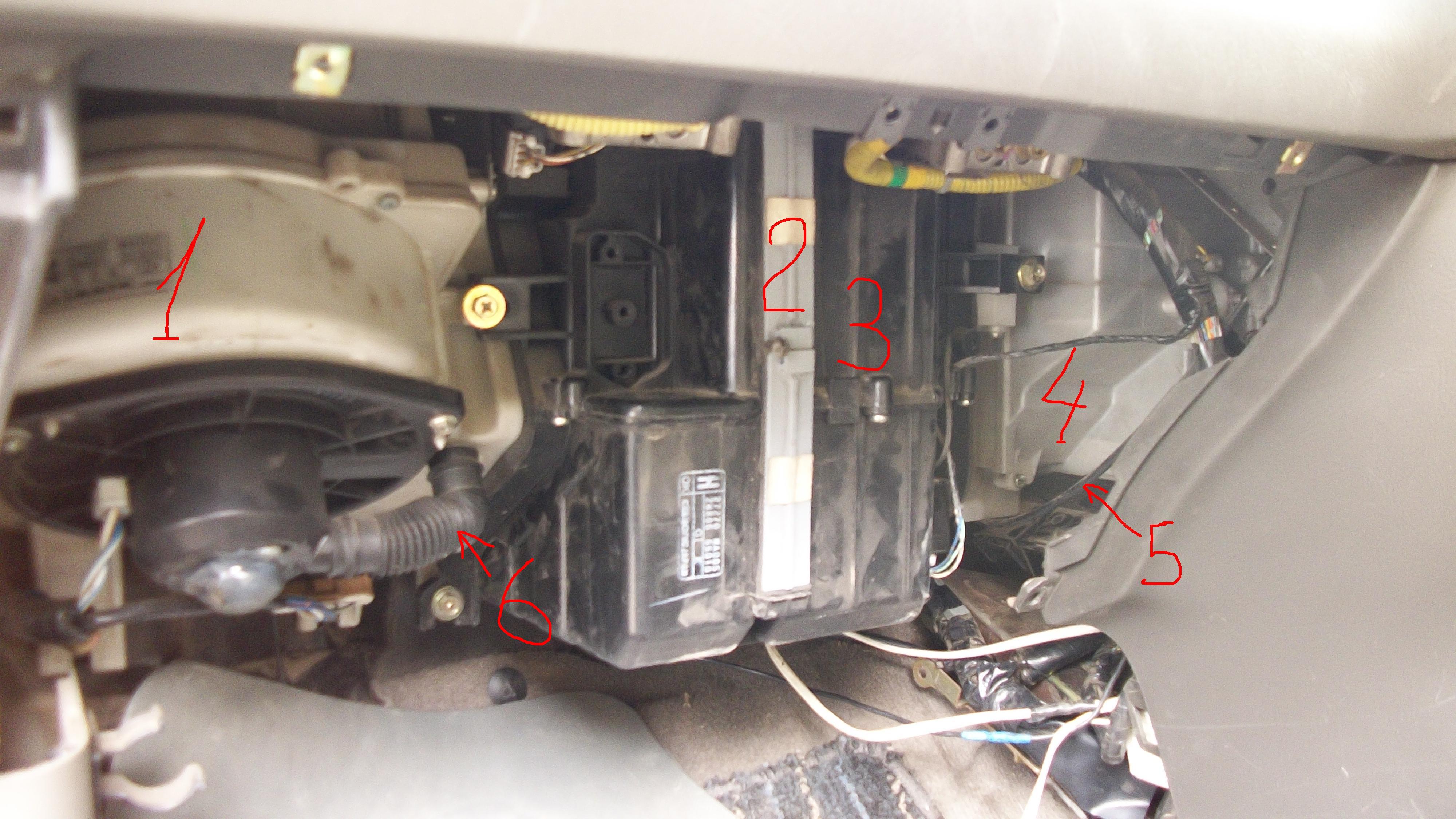

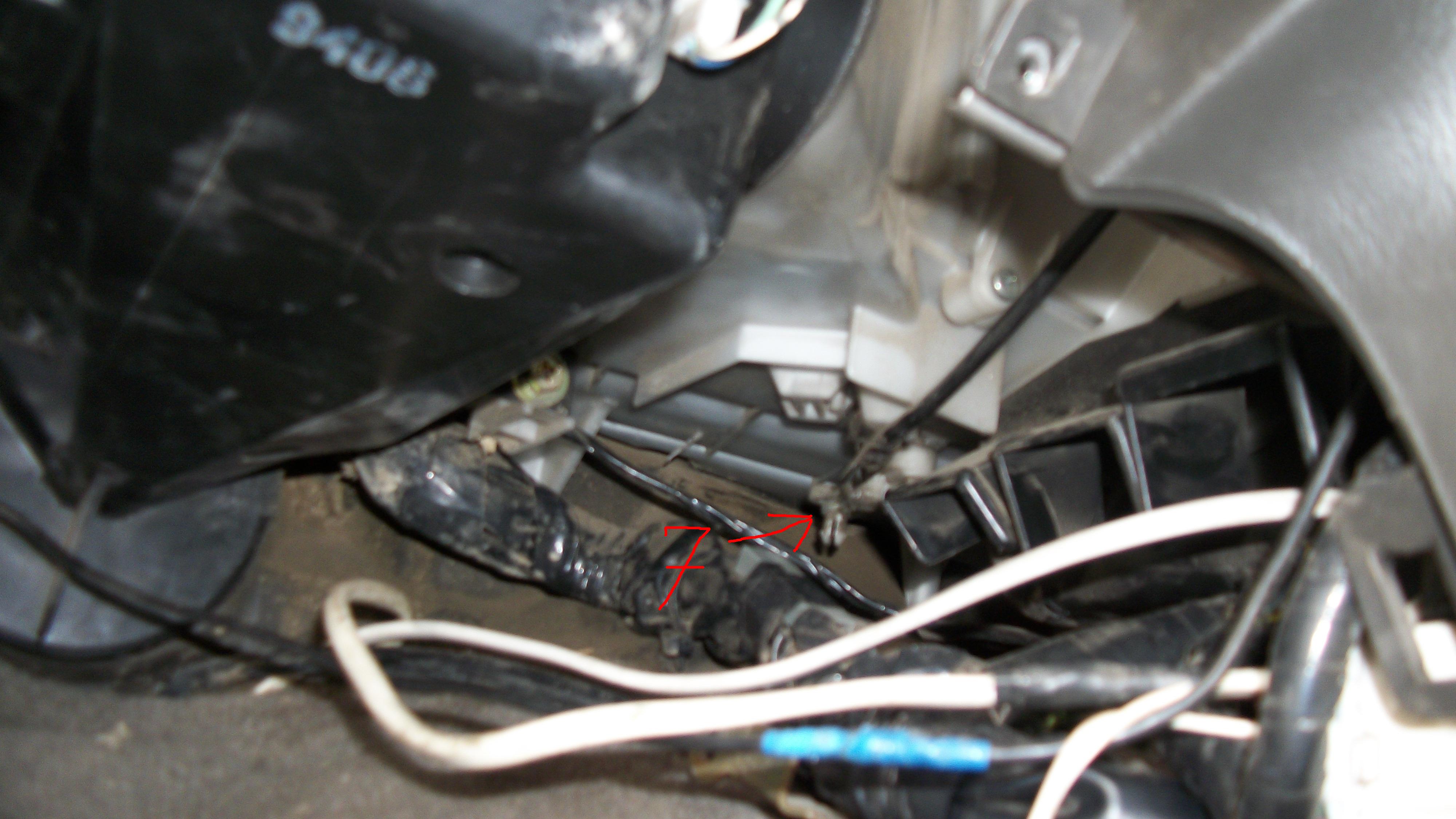

Вчера совершил разведку боем, скрутил бардак. И вот такая вот уйцня
Я так понял, что :
1 – Вентилятор печки,
2 – Фильтры входные,
3 – Там внутри кондей,
4 –Гдето там в глубине радиатор печки ,
5 - А это троссик к её кранику (7),
6 – Интересно что это за штчландчег и что там внутри, ктонить знает?
И над всем этим великолепием проходит штанга жестокости – труба 30-35мм от борта к борту. На мой взгляд - для снятия печки все таки потребуется снимать панель и штангу. Буду ждать погоды и ваших, друзья советов и напутственных слов. Плохо, что в книжке по авениру (Автонавигатор 2010), которую я скачал с сайта (бооольшое спасибо) ничего нет про подпанельное пространство. Уж и не знаю где ещё информацию искать.

Вот, слушай меня!
Там где цифра 4 и находится радиатор печки, но он расположен под углом, вот как ты делал фотку он к тебе был расположен перпендикулярно, или 45 градусов к торпеде...
Если снять нижнюю часть корпуса с фильтрами то можно увидеть радиатор печи, но чтобы его заменить нужно снимать панель и кучу всего под панелью..... но сервису я бы такое не доверил, половину болтов растеряют, что-то сломают и т.д., делай сам, там нет ничего сложного, главное терпение.... купи звездочки - понадобятся....
5. Крана там нет, это тросик к заслонке, т.е. антифриз всегда идет по радиатору печки, но поток воздуха проходящего через радиатор печки регулируется заслонкой.
6 - это патрубок охлаждения двигателя печки, он легко снимается, можешь попробовать....

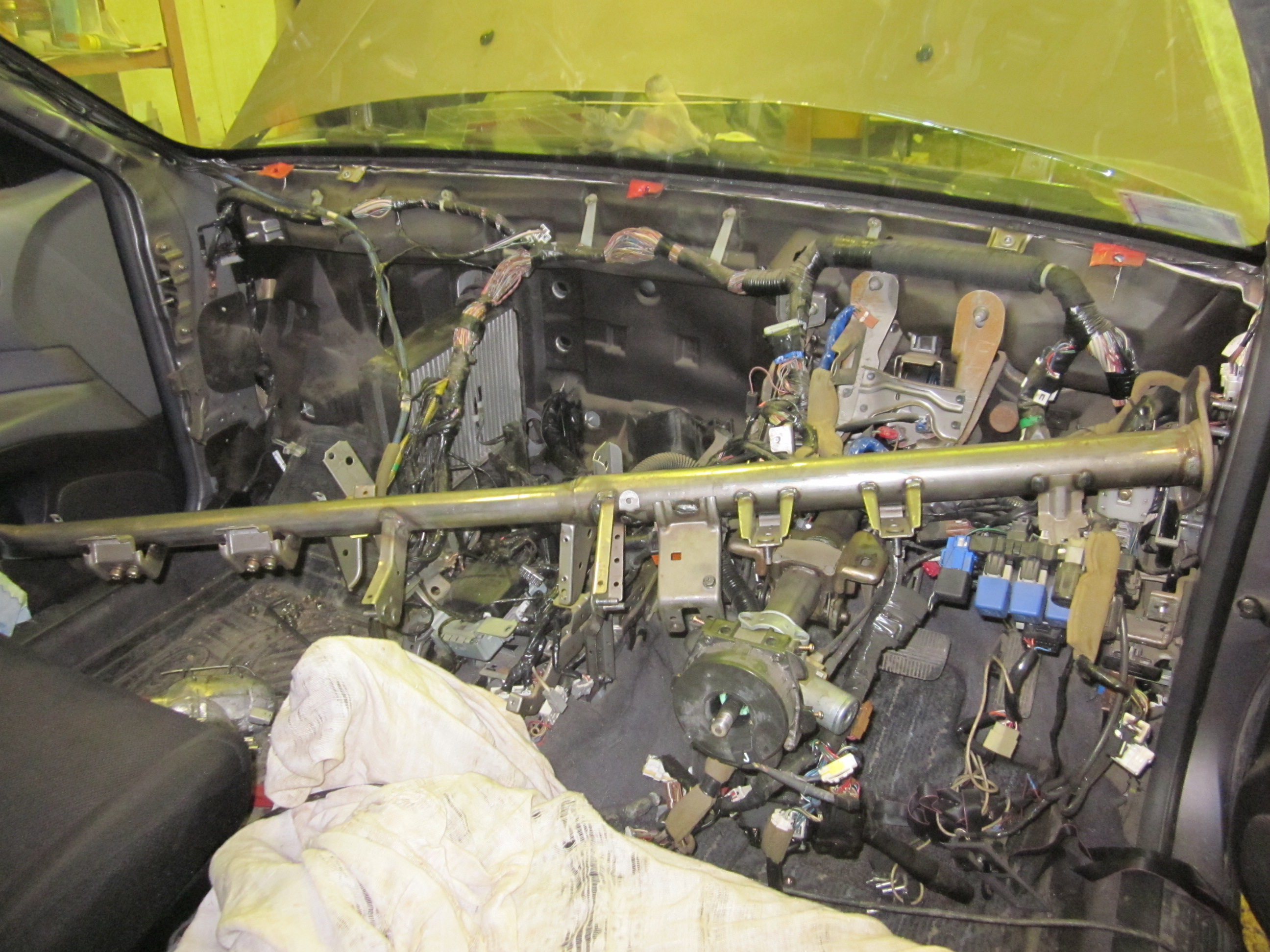

неее, вы не поняли, дыры не только в самом фильтре, но и сверху над фильтрами, снизу под фильтрами, и сзади фильтра как подметил лампонюх!
Получается что фильтр как бы стоит посередине воздуховода, а вокруг фильтров дыры
Седня зафотаю.
Вот так надо разворотить машину, чтобы добраться до радиатора печки:
IMG_0980.JPG [ 1.23 МБ | Просмотров: 15908 ]

Да уж, сурово!
Теперь уж делай полный фотоотчет, раз уж разобрал...
Что касается запотевания стекол, то нужно проверять и выхлоп воздуха из салона наружу. Если выхлоп затруднен, например модной накидкой в багажнике, или багажом, то запотевание будет по любому...

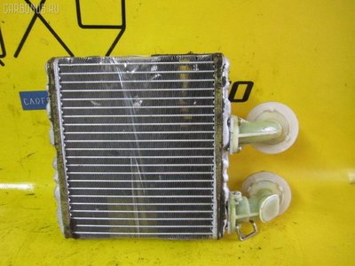

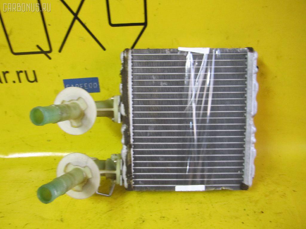

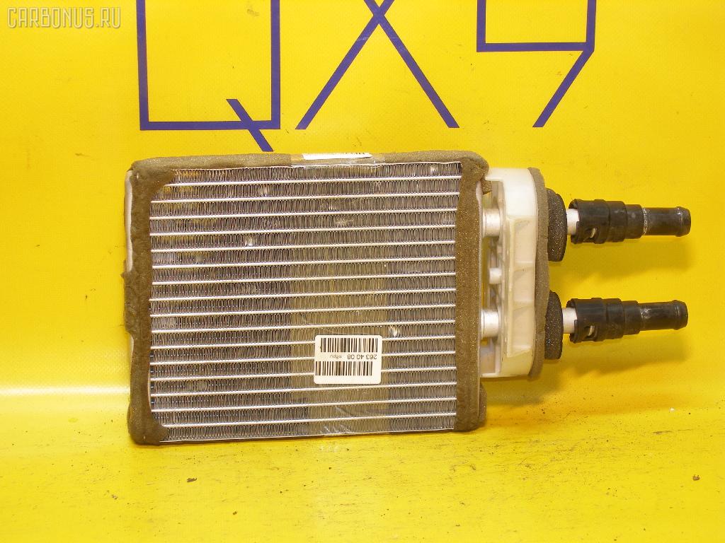

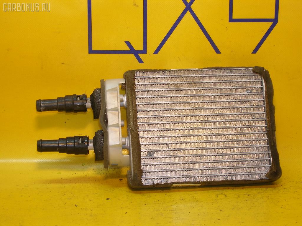

На авенир идут 2 вида радиатора, в зависимости от панели - новая, старая.
Радиатор от старой панели:
2634008-111029133046.jpg [ 131.01 КБ | Просмотров: 15773 ]
2634008-111029133056.jpg [ 126.12 КБ | Просмотров: 15773 ]
Радиатор от новой панели:
120419105909mg_0169.jpg [ 121.01 КБ | Просмотров: 15773 ]
120419105914mg_0170.jpg [ 89.42 КБ | Просмотров: 15773 ]
Где тут краны?
И самое интересное, где тяги и моторы климата на эти краны?
 Заголовок сообщения: Re: Как добраться до печки?
СообщениеДобавлено: 03.06.2012 07:19
Тут есть кран, у нижнего по фотке патрубка проволочная скоба управления краном.
Правильный ответ тут простой, наличие крана зависит от комплектации. У меня нет крана, у других есть. Это давно уже выяснили.
СообщениеДобавлено: 03.06.2012 11:37
во, точно, а у меня как на нижнем фото, только без этой проволочки.
