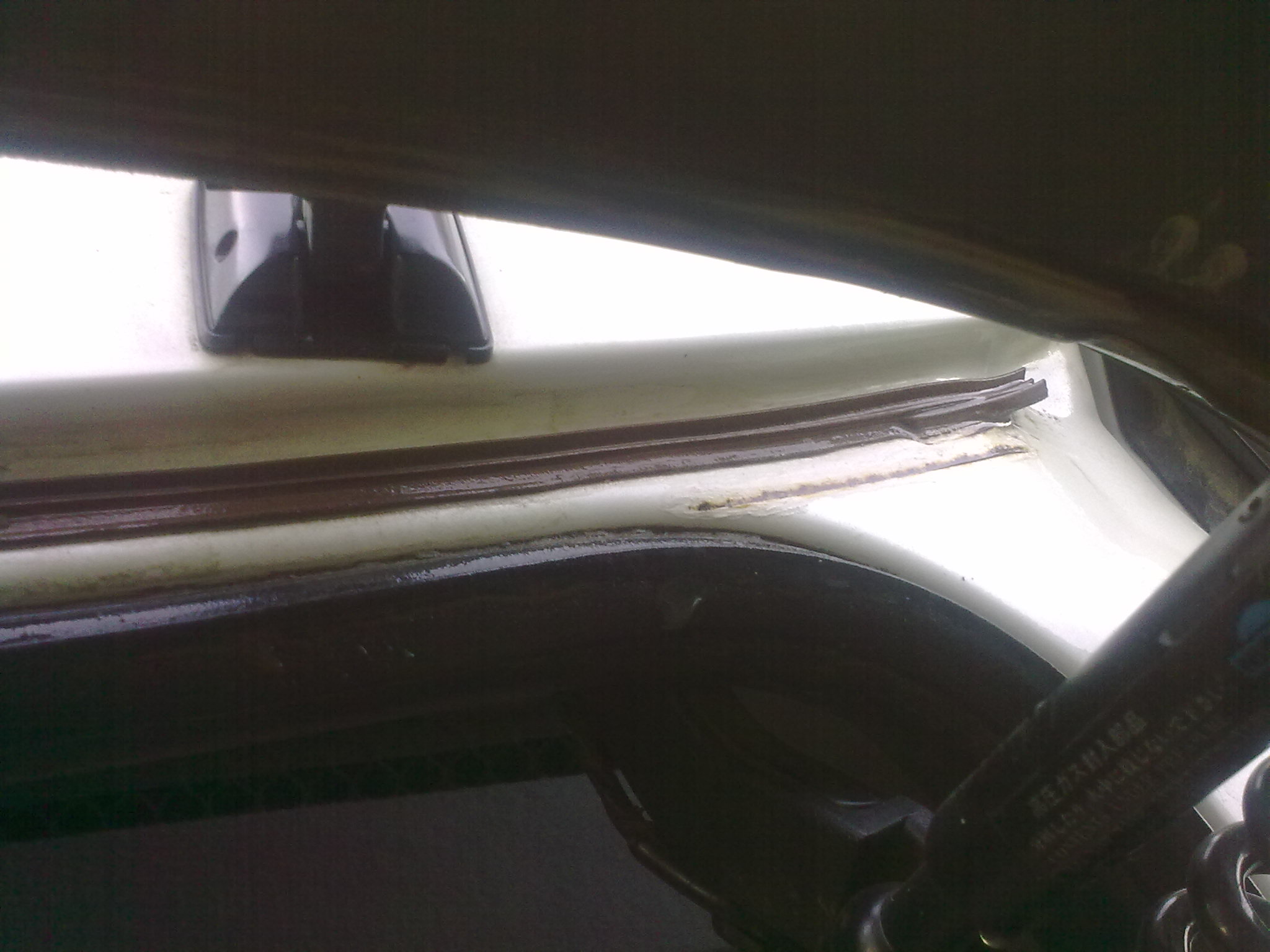

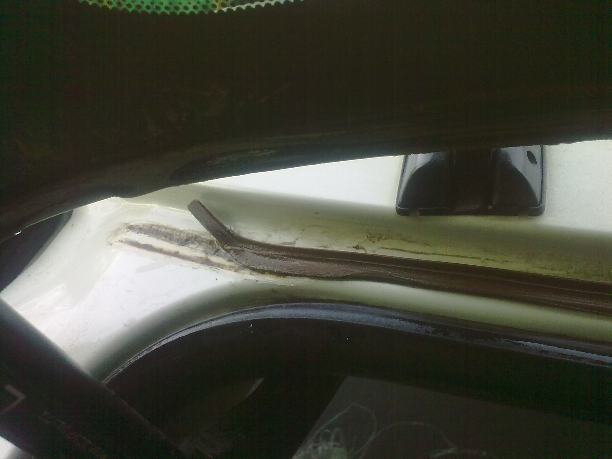

По краям резинка содрана, в середине - придавлена, но держится.
Я стекло давно не открывал, прямо сходу и не скажу...

Как сможешь глянь, а то если после полной перекраски что нить не придумаю с этим будет оч досадно, краску то все равно снесет задубевшая старая резинка. А новую скорее всего будет дорого заказывать. Но что то делать с ней нужно

Ну вот как то так...
По краям резинку содрало, посередине она держится, но придавлена. У меня еще есть кое какой материал, не знаю как называется, но похож на клеящийся ковер, может им попробовать?

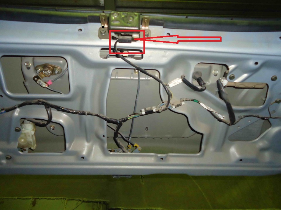

Экспертоводы, кто ставил авенировскую дверь, а также кто изучал работу открытия заднего стекла. С утра не открылось ни с пульта, ни с кнопки. При этом при нажатии кнопки пульта реле на приборке щелкает, но никаких движений тяги в задней двери нет.
Сегодня в обед попробую с ключа открыть, вечером полезу с замерами напряжения на фишке.
Вопрос - скажите на фишку 12 В посылается кратковременно на открытие, либо это просто фишка концевика открытого положения, и как тогда определить подается ли сигнал на открытие и что за релюшка (предохранитель если есть) за него отвечает?

С ключа механически стекло открывается, остается соленоид и реле. Предохранитель подскажете где стоит?
 Заголовок сообщения: Re: Стекло 5-й двери.
СообщениеДобавлено: 21.03.2016 14:30
Нашел предохранитель по стеклу, в салоне первый ряд седьмой справа. ПО мануалу на авто до 2002 года он отвечает конкретно за стекло багажника. Вставляю - коротит перегорает. Полез в дверь. Фишку снял с основной косы, ставлю пред, все норм, подключаю - коротыш. На актуатор 12 В не приходит ессно. Прозвонил, белый с черным в 4-контактной фишке косы коротит на черный массу - сопротивлением померял, 742 мОм выдавал. Раздербанил всю косу на двери, оказался блок управления доводчика. вытащил из него фишку, коротыш пропал.
Думаю здесь уже не стоит спрашивать, лечил ли кто блок доводчика - ))
