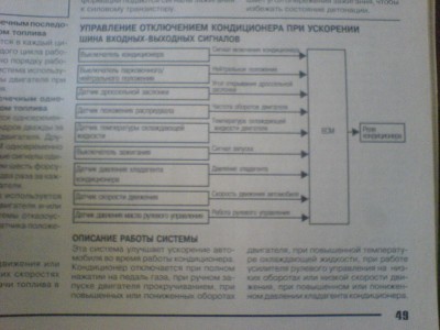

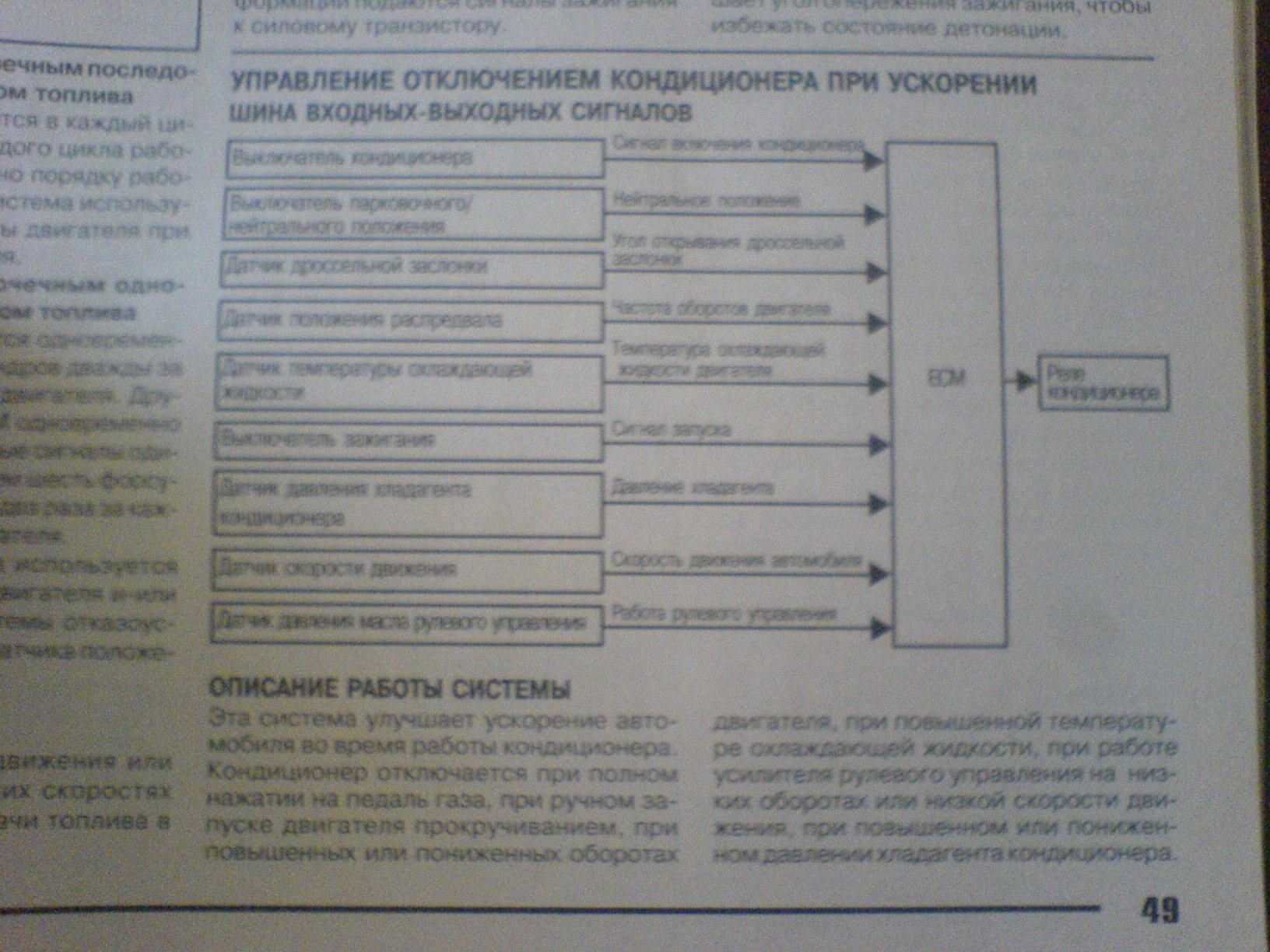

lopuhoff писал(а):
Slai писал(а):
Да это так! При кикдауне копрессор кондея выключается покуда тапка в пол. :)
А кто-нить это проверял? Вроде как система управления двигателем никак не завязана с системой климата, даже мозги различные...
Нужно на досуге почитать матчасть на эту тему.
Кули гадать, я же букварь малехо покурил......вот.
