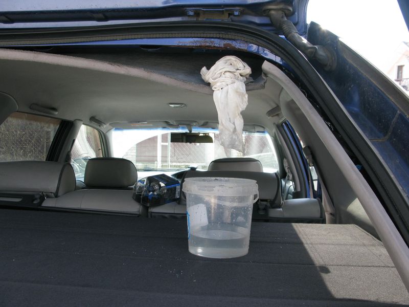

Время от времени замечал воду в районе запаски.....( но так и не понял от куда это)
А вчера друг случайно заметил что у меня из правого заднего динамика струйка воды льётся прирывисто :shock:
(фото завтра выложу) не могу понять откуда просачивается вода....
Думю снять рейлинг и мож под ним трещина гдето????
за ночь налило грам триста в банку.... я в шоке....

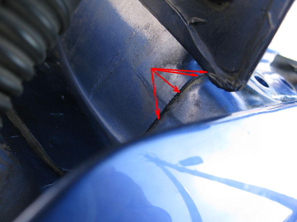

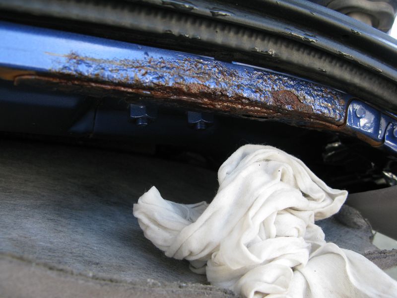

вот и фоты....
так я и не понял на 100% откуда вода поступает к этому месту... ( но льёт РЕАЛЬНО, это за ночь налило...)
Рейлинг открутил, вроде там трещенка небольшая... Но она вроде по уровню ниже чем то ржавое место (где петля)...
Больше нигде ржавчины не нашёл, крыша изнутри чистая как с конвеера, петли откручивал, но там без криминала...
Остаётся только та трещенка... ну замазал я её... поглядим...

Замазать то и я могу.... А вот от куда там вода берётся???????????????????????
Думал что этот желоб на ребро которого резинка одета Просто внизу проржавел насквозь . Но он со стороны улицы чистенький и свеженький без намёка на ржу... А вода капает через слои метала...

Ну вот у меня такие варианты:
1. Через те швы что у KUVAKA на 3 фото (вертикальные)
2. Через трещины в герметике вокруг петли задней двери (там же было замазано, а потом потрескалось)
3. Через рейлинги
Похоже что не третий вариант, и ХОРОШО. А те 2 места завтра замажу. Только неизвестно поможет ли...

Vitugan писал(а):
Скажи, вот ты замазал эти трещины - помогло? Или не в них дело? А под рейлингами точно не источник бед?
Значит так ;)
Снимается и отгебается всё очень очень быстро ( я не испытал ни напряга ни сложностей)
ШУРУПОВЁРТ с головками рулит!!!
Под рейлингом всё идеально и намёка на крименал НЕТ.
Трешенка меня смущала что она вроде как по уровню ниж находится- но видать там чегото наполняется и потом течёт.
Больше думал на петлю, НО ТЕЧЁТ ИМЕННО ТРЕЩЕКНКА.
Петлю правда тоже до кучи открутил обмазал герметиком и прикрутил, но мне кажется этого можно было не делать(всё там проклеено было , а трещен не видно)
ИТОГ- Ливни уже не раз поливали, ВСЁ СУХО!!!!
Правда я туда лил из шприца через иголку нитрализатор ржавчины (зачем незнаю ;) навсякий случай)
