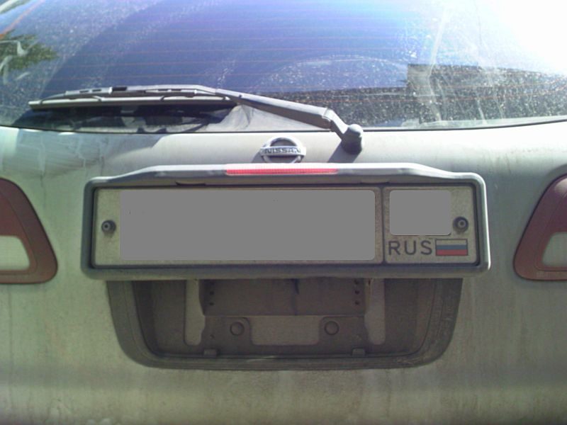

Пришел в итоге к такой конструкции (на фото). Прошу пардону за грязь, дожди у нас.
Доступ к открыванию пятой двери снизу из под номера. Не напрягает, даже гораздо удобнее, чем сверху в узкую щель, как делал изначально.
Все прикручено в штатные отверстия, проклеено двухсторонним монтажным скотчем. Лампочки заменены на OSRAM, из пружинной проволоки сделаны надежные контакты для ламп, все пропаяно как положено. Проводка как в рамке, так и в двери заменена. Не приемлю сопли в проводке.
В результате, лампочки исправно работают, стопсигнал дополнительный очень кстати на Эксперте, ничего не бренчит, ничего не отламывается. Единственный минус - сам кронштейн под рамку номера плохо покрашен, краска облазит. Дойдут руки - восстановлю.
2009-06-09-340.jpg [ 51.36 КБ | Просмотров: 9078 ]

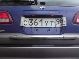

Ну не красотища ли!!! :D
И открыть удобно и габариты освещают и номер читается... :geek:

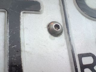

DSC03544.JPG [ 30.39 КБ | Просмотров: 9037 ]
Комментарий к файлу: А главное саморезики какие!!! Просто так и не открутишь
DSC03545.JPG [ 27.46 КБ | Просмотров: 9037 ]
