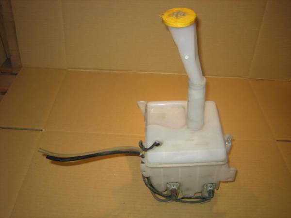

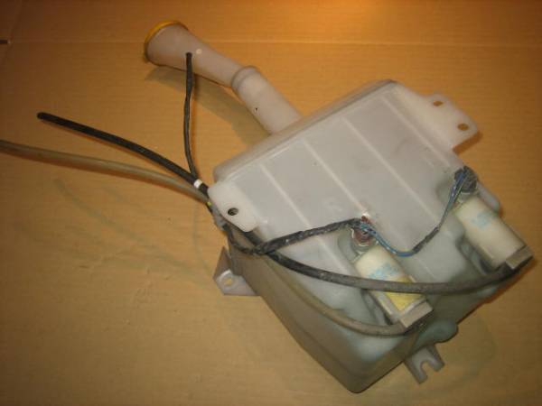

насколько я понял насосов у нас два (для переднего омывания и заднего),задний почему то не работает... гудеж насоса идет (вроде спереди по звукам) сзади - ни капли... где у нас насос задний и какие предохранители за него отвечают?

насос видимо у нас один, проверьте сами, где у вас гудит при включении заднего омывателя?
СообщениеДобавлено: 21.04.2010 16:31
Насоса 2
У меня не раз такое было что замерзал только один...
Еще можно проверить вот как: включить омывайку переднего стекла и одновременно включить заднего стекла, и будет слышно как включится второй насос.

а где он нах-ся тогда...
СообщениеДобавлено: 21.04.2010 17:12
Сними подкрылок переднего правого колеса и сразу увидишь бачок омывателя и два насоса на нем. Их точно два, я снимал их и ставил на них сетки на вход как на жигулях. А то прошлый хозяин что то нарастворял в бачке, так там теперь осадок синий, толком не отмывается ничем, бачок не разобрать. Осадок периодически отрывается и лохмотьями забивает форсунки, задолбался форсы каждый месяц чистить, поставил сетки на всас насосов, теперь все гуд

вот, картинки надыбал, насоса 2 :)

проверил по твоему методу =) качают ОБА насоса, где то забилось, либо трубки К НАСОСУ либо ОТ него, буду ковыряться =)
спасибо за фоты Вул
