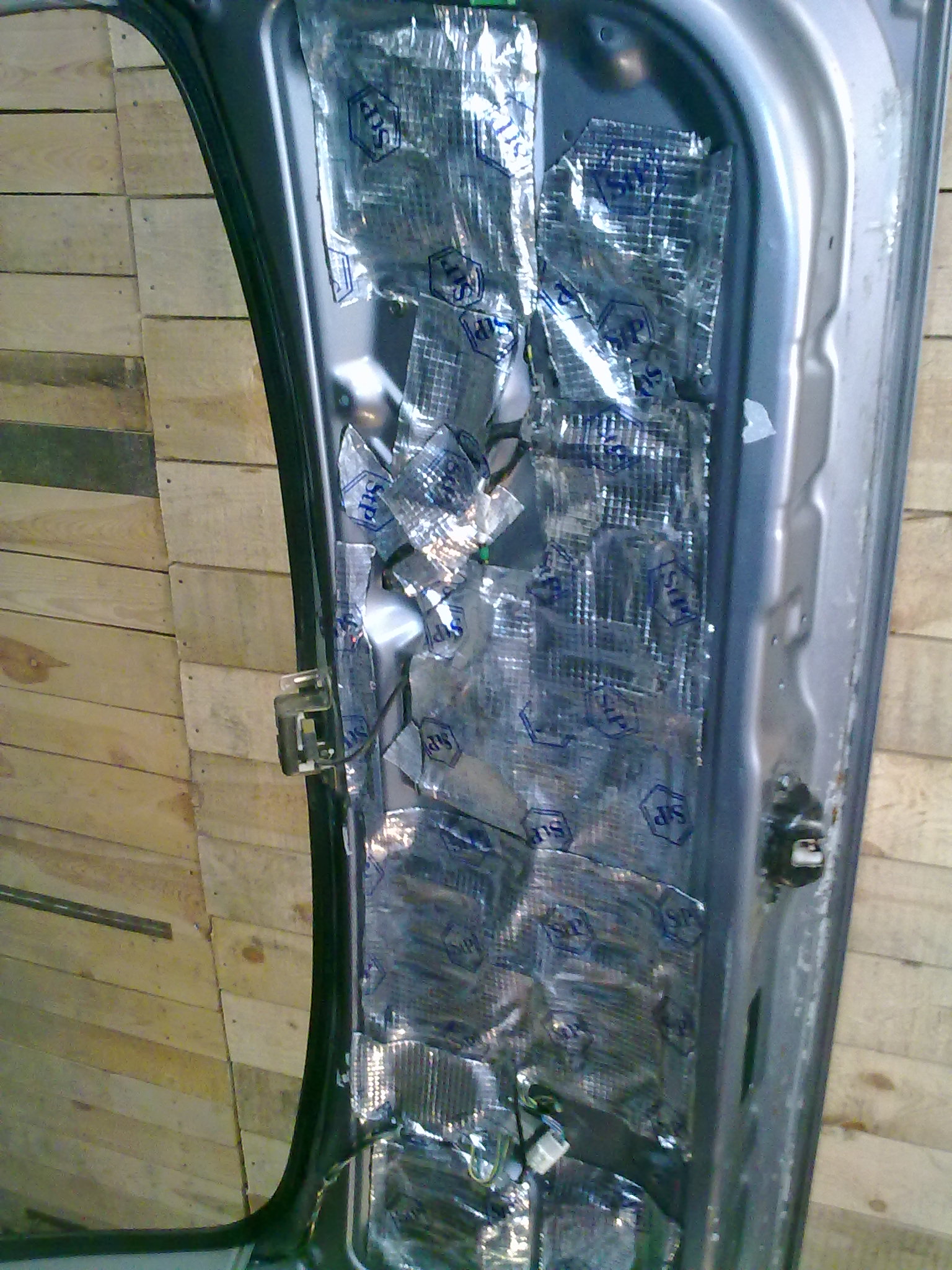

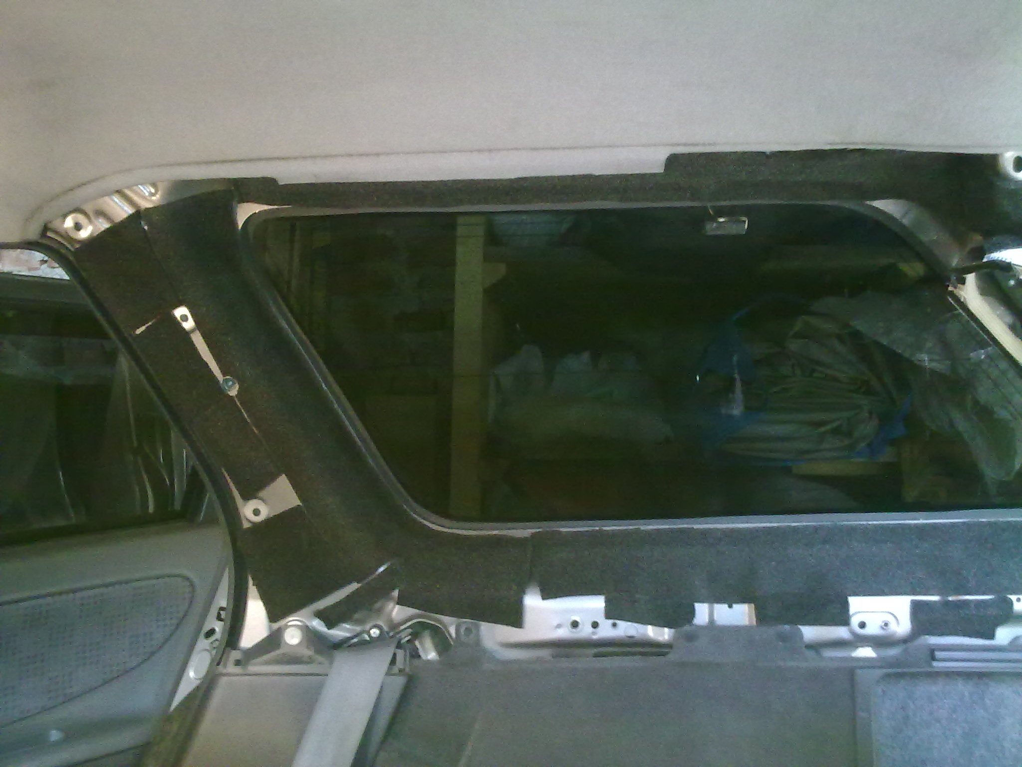

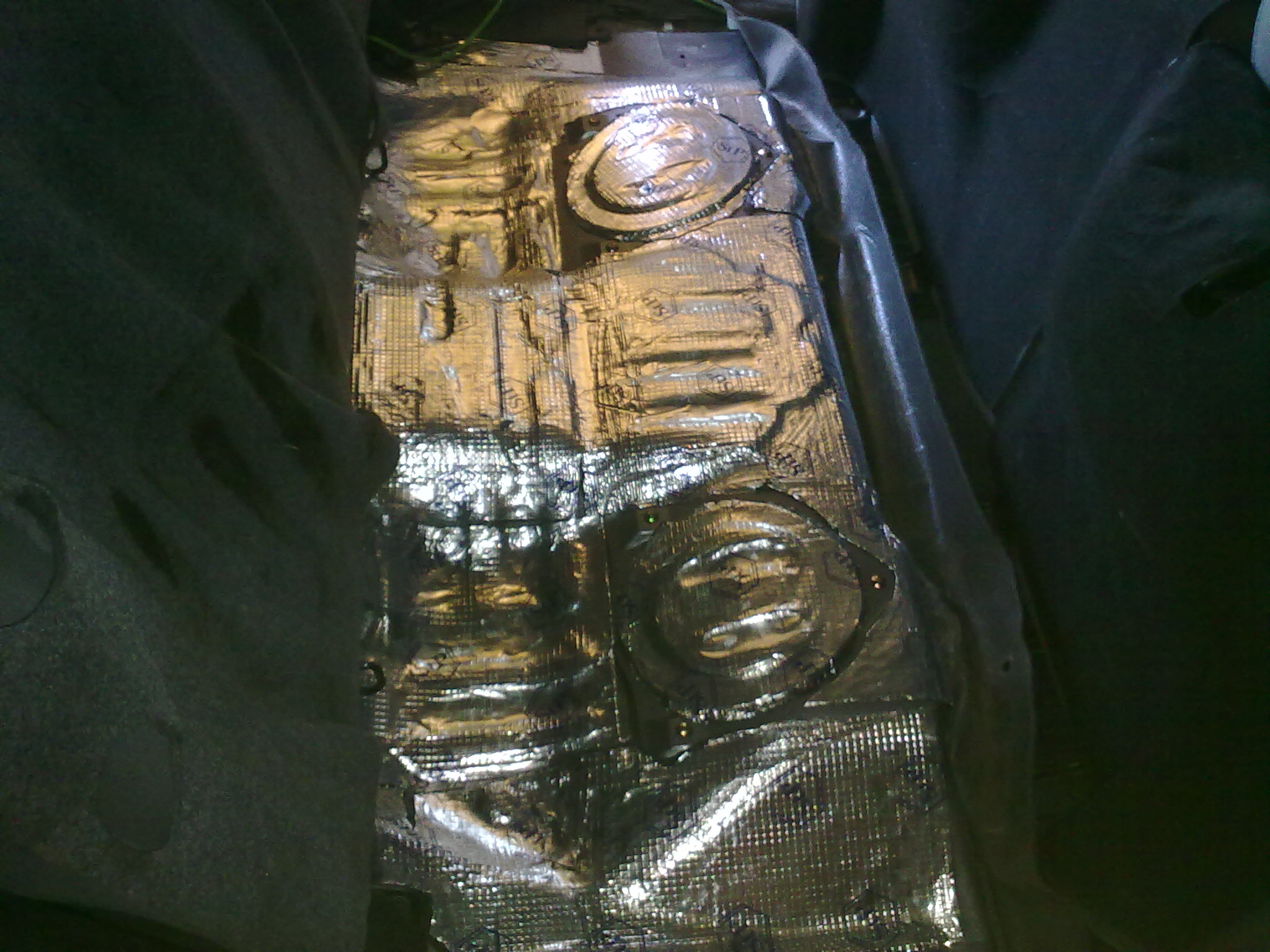

вот сделал небольшую шумоизоляцию :) Еще проклеил вибропластом отсек для запаски, но не сфотал...
Комментарий к файлу: 5-я дверь

Комментарий к файлу: боковые панели в багажнике

Комментарий к файлу: под задними сидушками

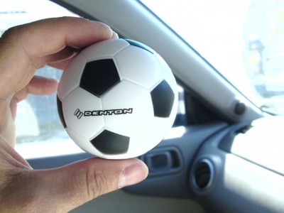

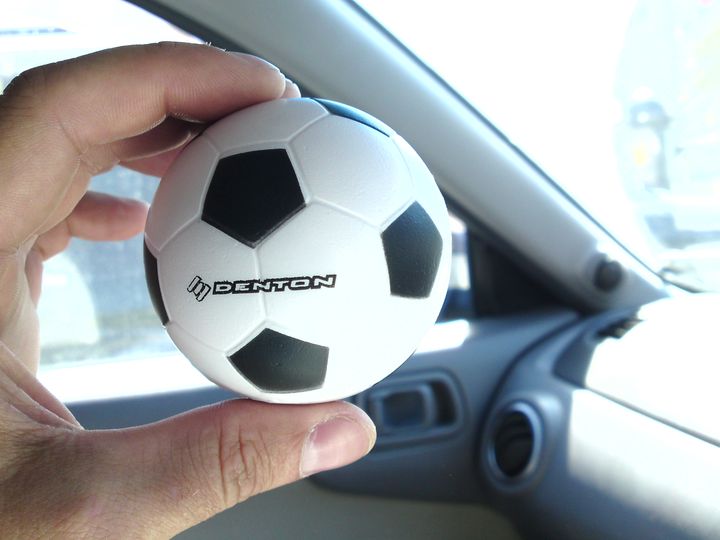

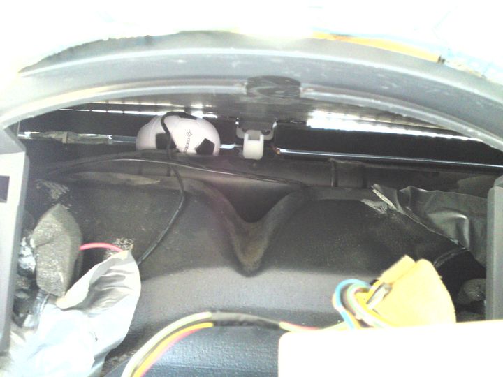

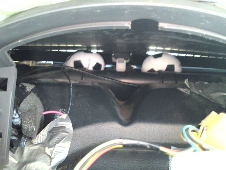

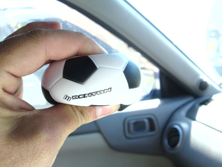

Простое но очень действенное средство оказалось в моём случае ;) Достала меня вентиляционная решётка вдоль лобовика, на грубом асфальте или неровностях, своим дребезжанием :twisted: пальцем до неё дотронешся и она молчит, отпускаешь, и давай по новой моск выносить... (подклеивал , газетки бумажки скомканные подкладывал) помогает, но не на долго. Нет у них пружинящего эффекта.
А тут вдруг мне в СпортМастере на здачу дают мячик полиуретановый, я его только в руку взял и ПОНЯЛ, ОН МОЙ :lol:

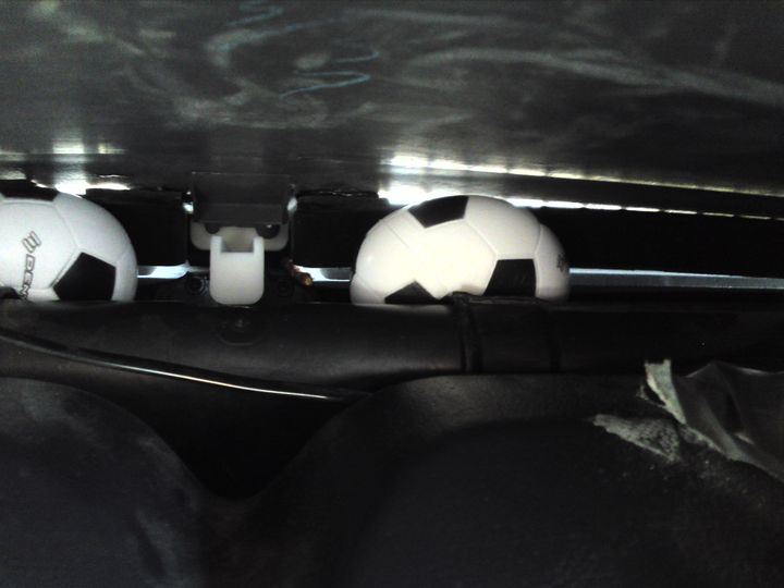

Вышел из магаза, сразу сдёрнут панель и запихал мячик (решётку прижало как надо и продолжало давить на неё)

 Заголовок сообщения: Re: Дребезг в салоне!=(
СообщениеДобавлено: 03.06.2011 16:57
Покатался не много где моск надрывался от дребезга и скорее помчал за вторым :lol:
Пока езжу тишиной наслождаюсь 8-)
Ленивый я как скатина :lol: :lol:
