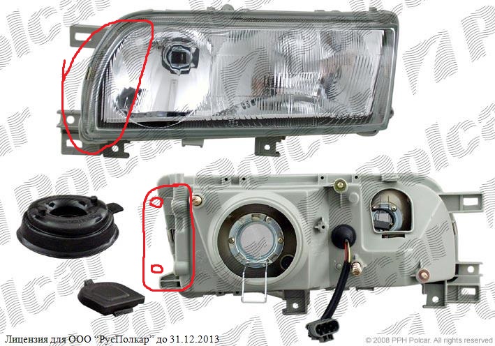

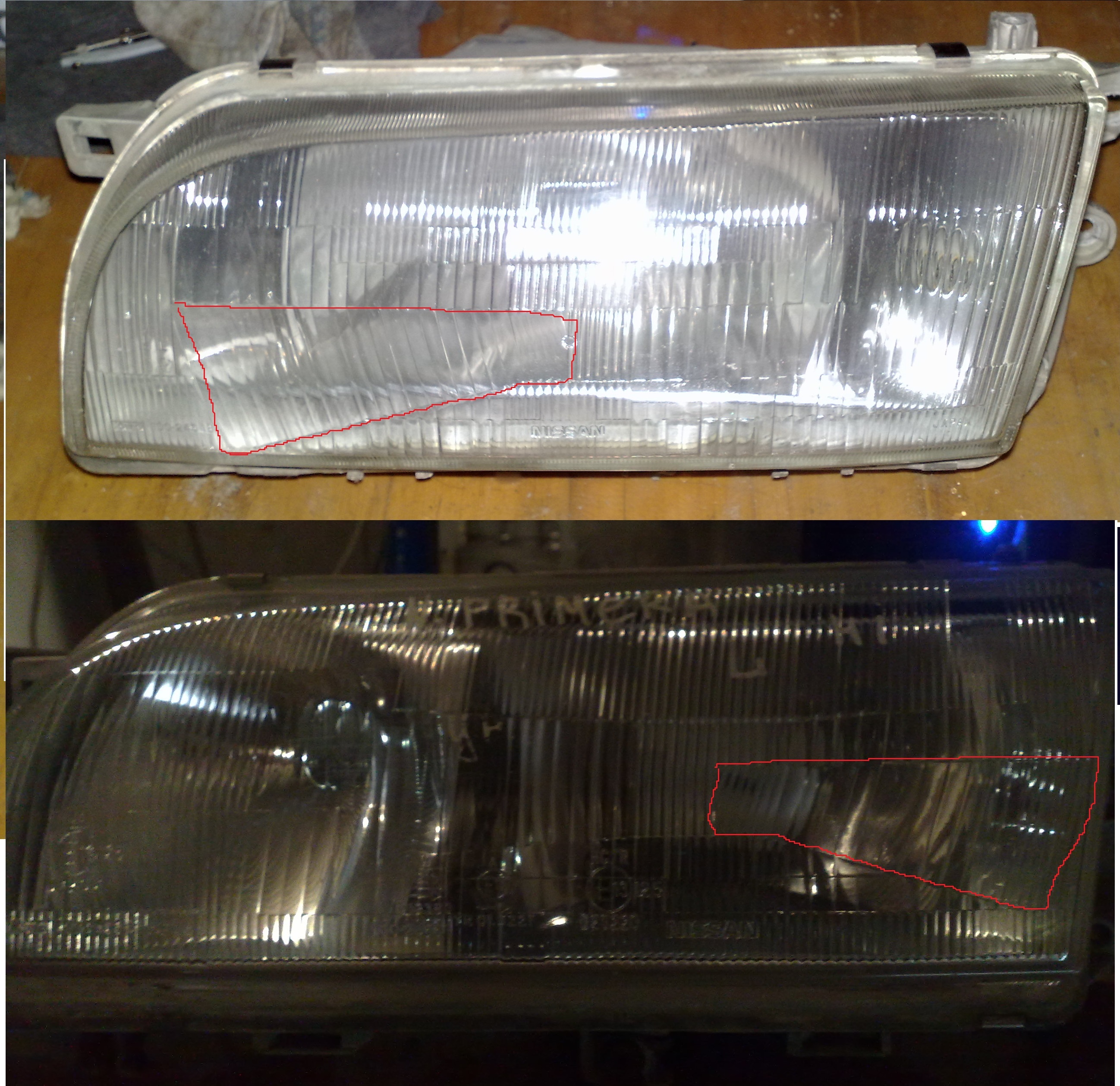

Фары от Primera W10 подходят на Авенир W10 полностью --- НЕ ПУТАТЬ с Primera P10 (это седаны или хетчбеки) , у P10 угол закругления стекла фары более "крутой" вследствии чего решётка радиатора не встанет плотно(можно поставить от P10), и противоположная сторона крепления (та что прячется под поворотником) ---отсутствуют "уши" крепления (можно конечно заколхозить из металических пластинок).
Комментарий к файлу: Фара W10
123.jpg [ 1.43 МБ | Просмотров: 6487 ]
Комментарий к файлу: Фара от P10 , красным отмечено те части которые описал выше.
2728092e.jpg [ 138.02 КБ | Просмотров: 6487 ]

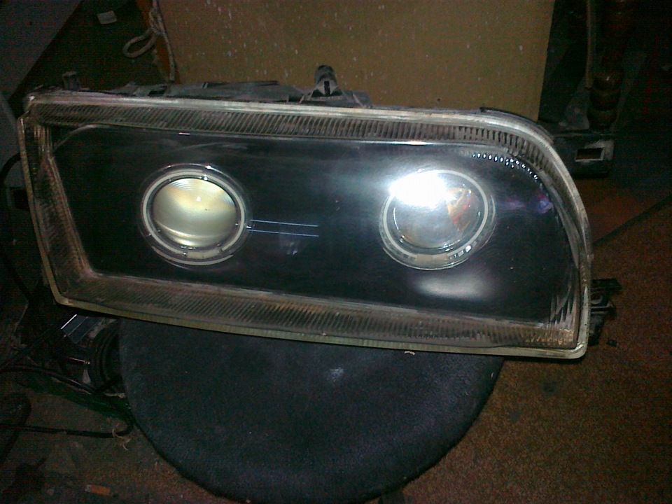

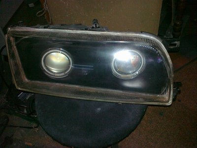

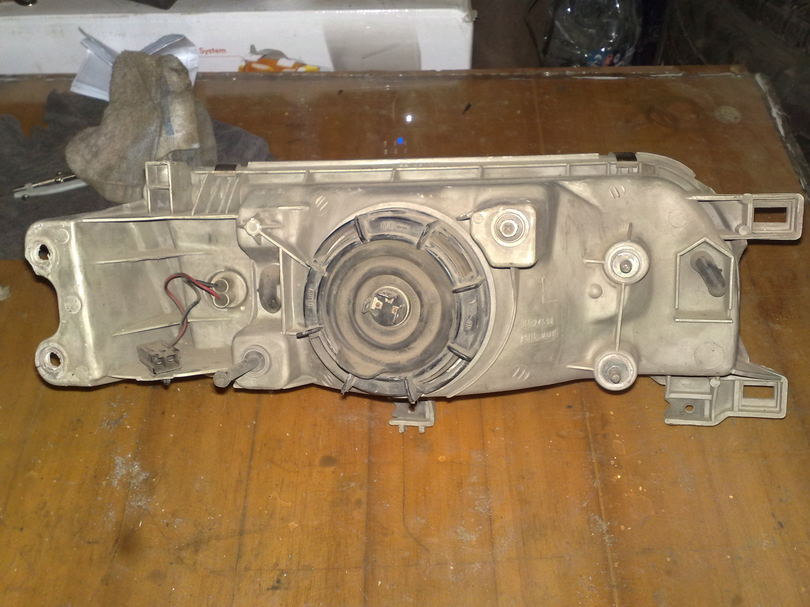

У меня стояли такие фары (одноламповые и без электрокорректора)
08112014396.jpg [ 718.4 КБ | Просмотров: 6486 ]

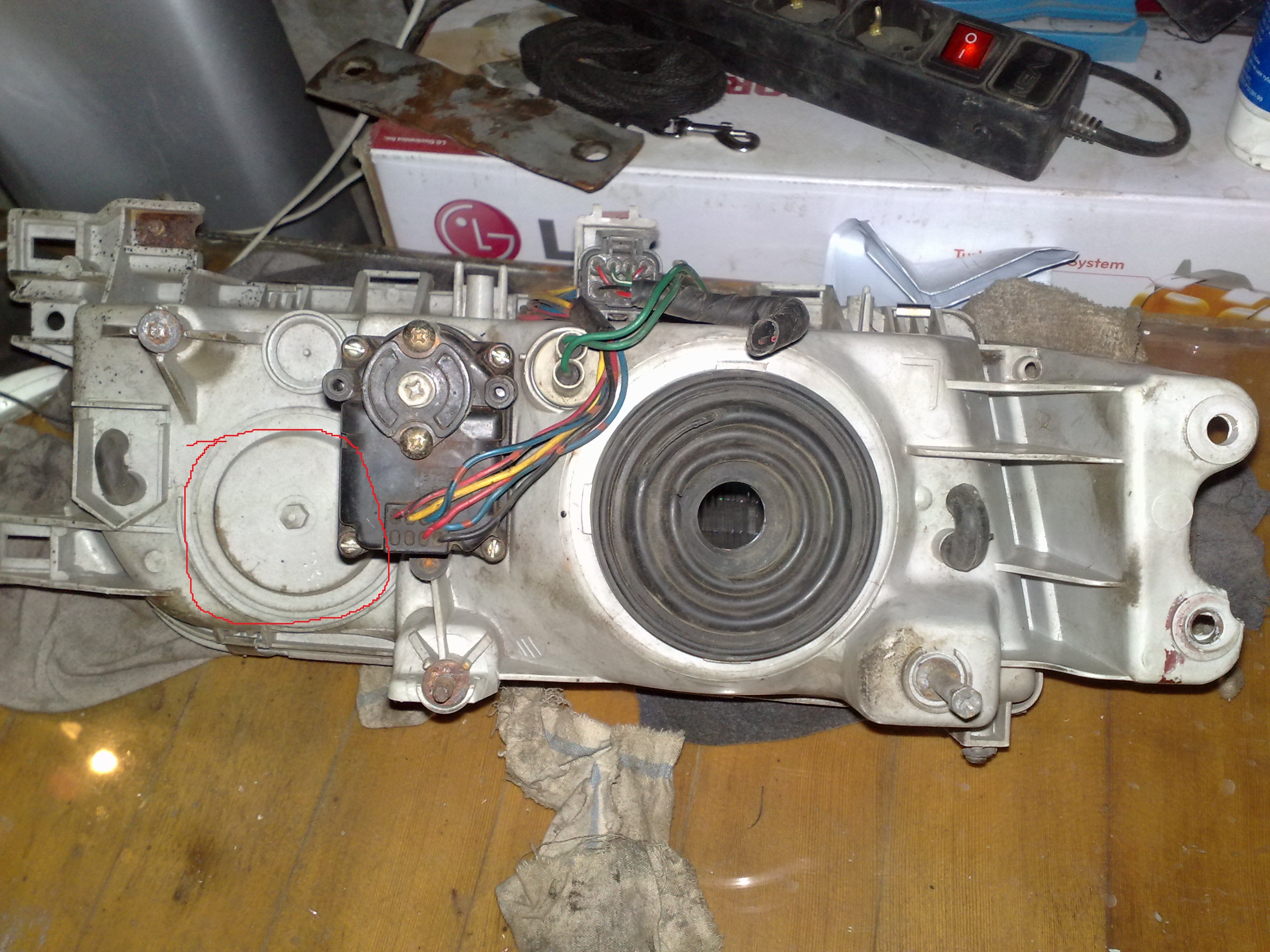

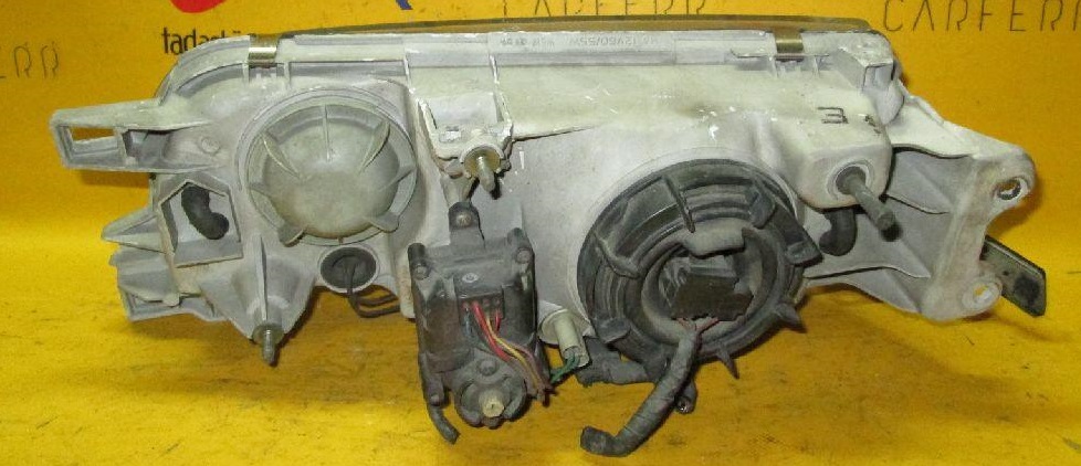

Купил двухламповые и с электрокорректором от Primera W10 , но у нее вторая лампа не задействованная.
08112014406.jpg [ 1.11 МБ | Просмотров: 6486 ]

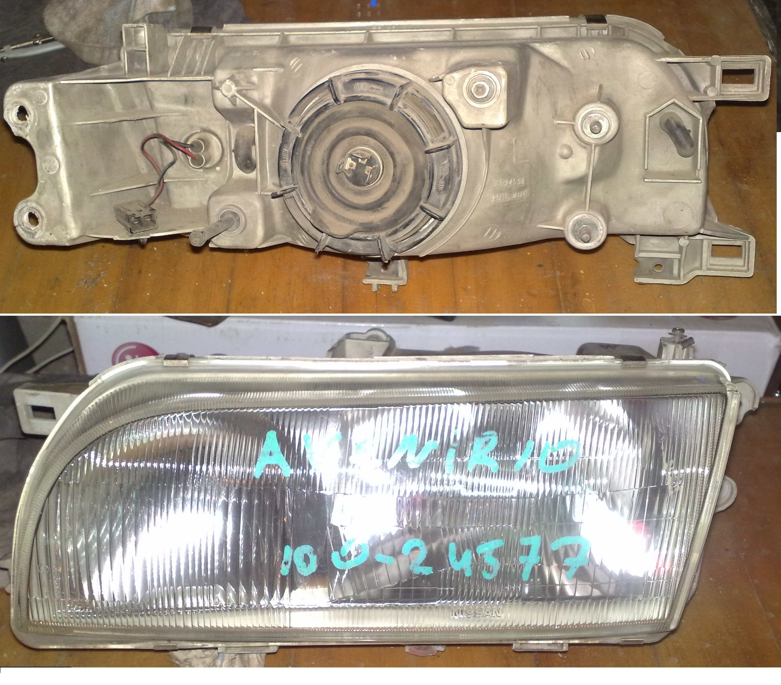

Пришлось купить еще один комплект но уже от Авенира , типа таких как на фото ниже
130214150531mg_4764.jpg [ 137.08 КБ | Просмотров: 6486 ]

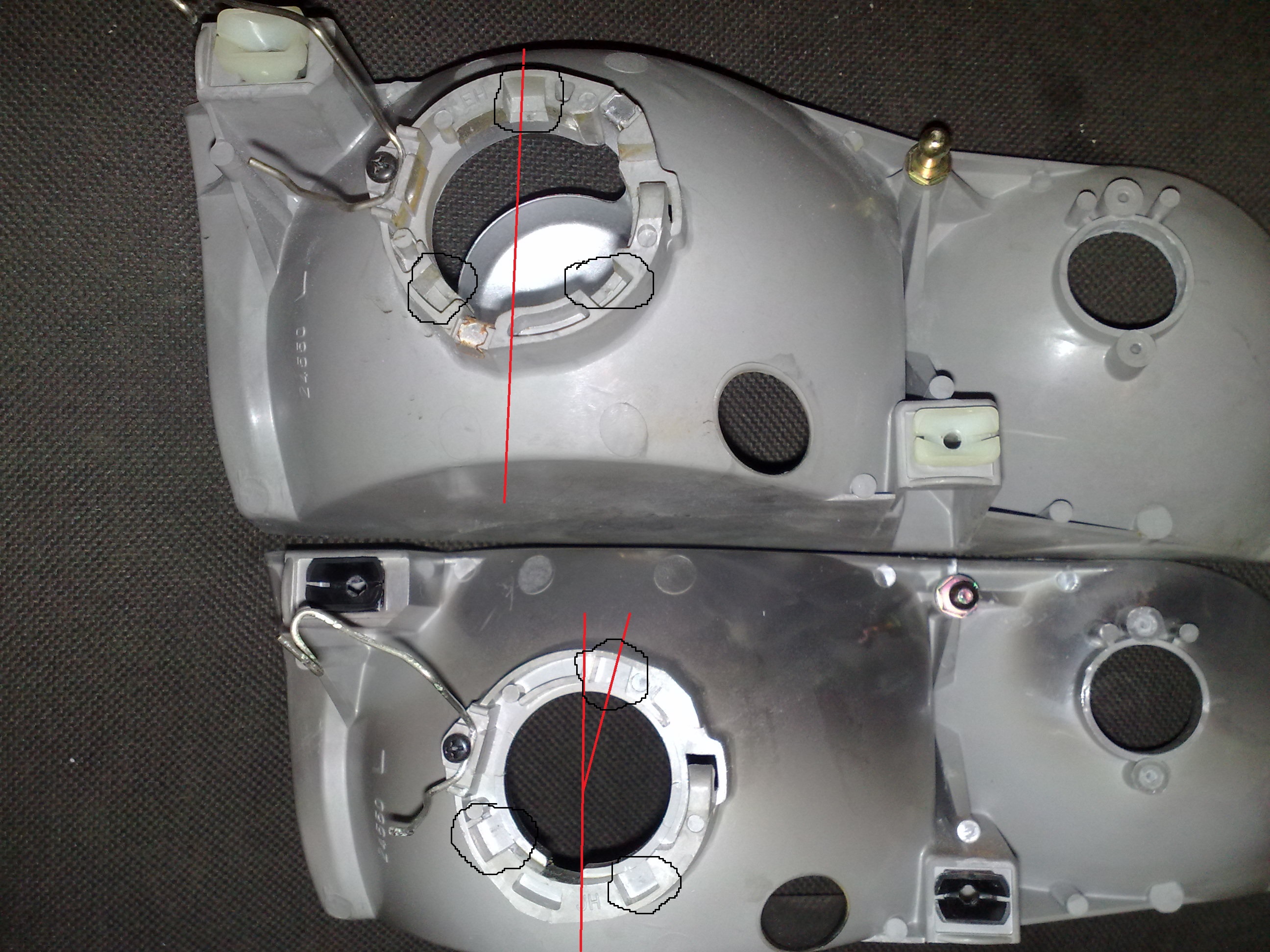

Перебрал фары , от Авенировских оставил корпус, а отражатель и стекло поставил от Примьеры.
Если поменять только стекло, а отражатель оставить от Авенира, то фара будет светить так
02112014386.jpg [ 378.44 КБ | Просмотров: 6467 ]
Так как лампа в фаре от Авенира повернута от вертикали примерно на 25-30 градусов
Верхний отражатель от Примеры, нижний от Авенира.
Красным обозначена вертикаль, черным места куда ложатся усы от лампы H4
02112014387.jpg [ 1.05 МБ | Просмотров: 6467 ]

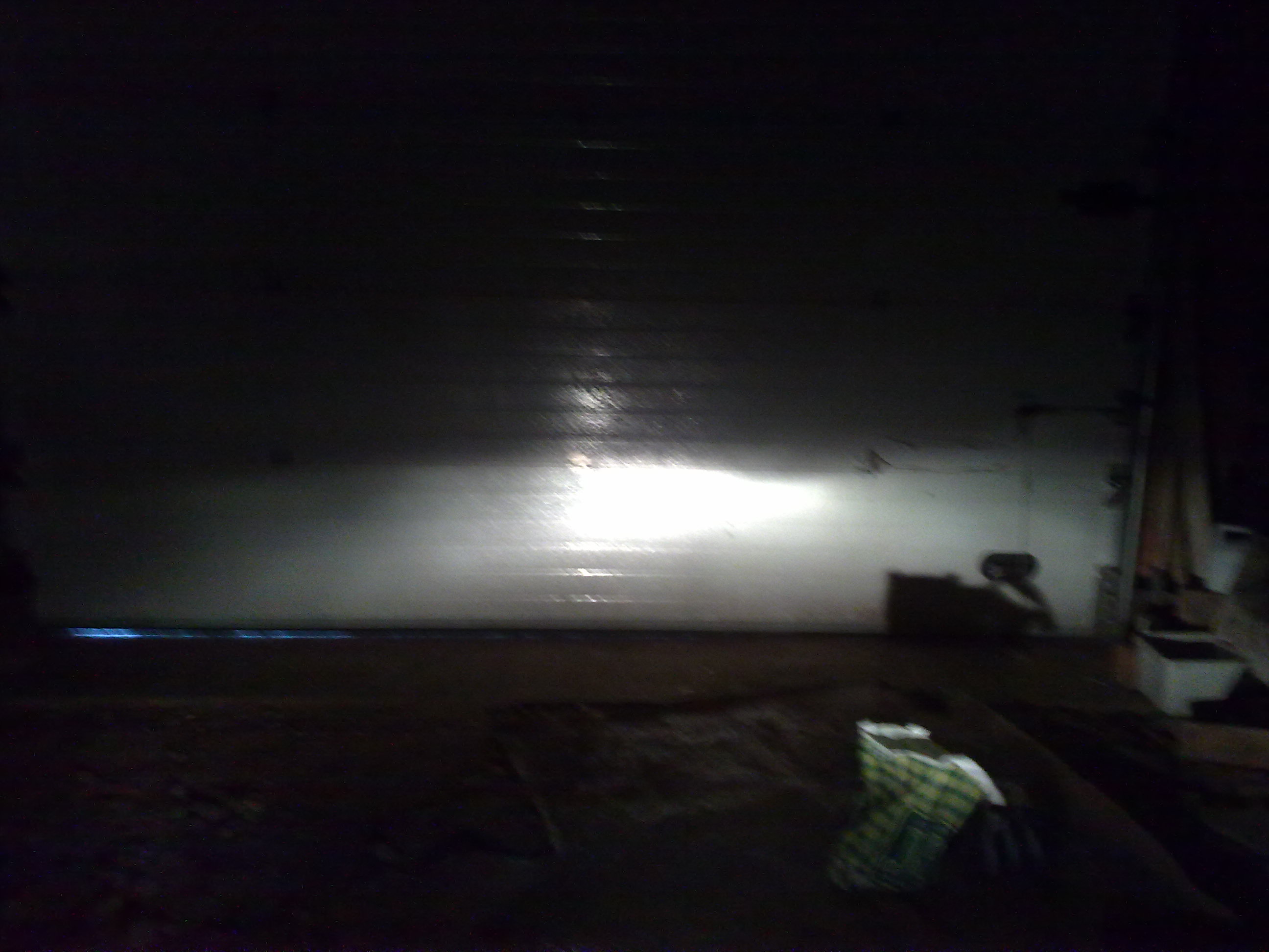

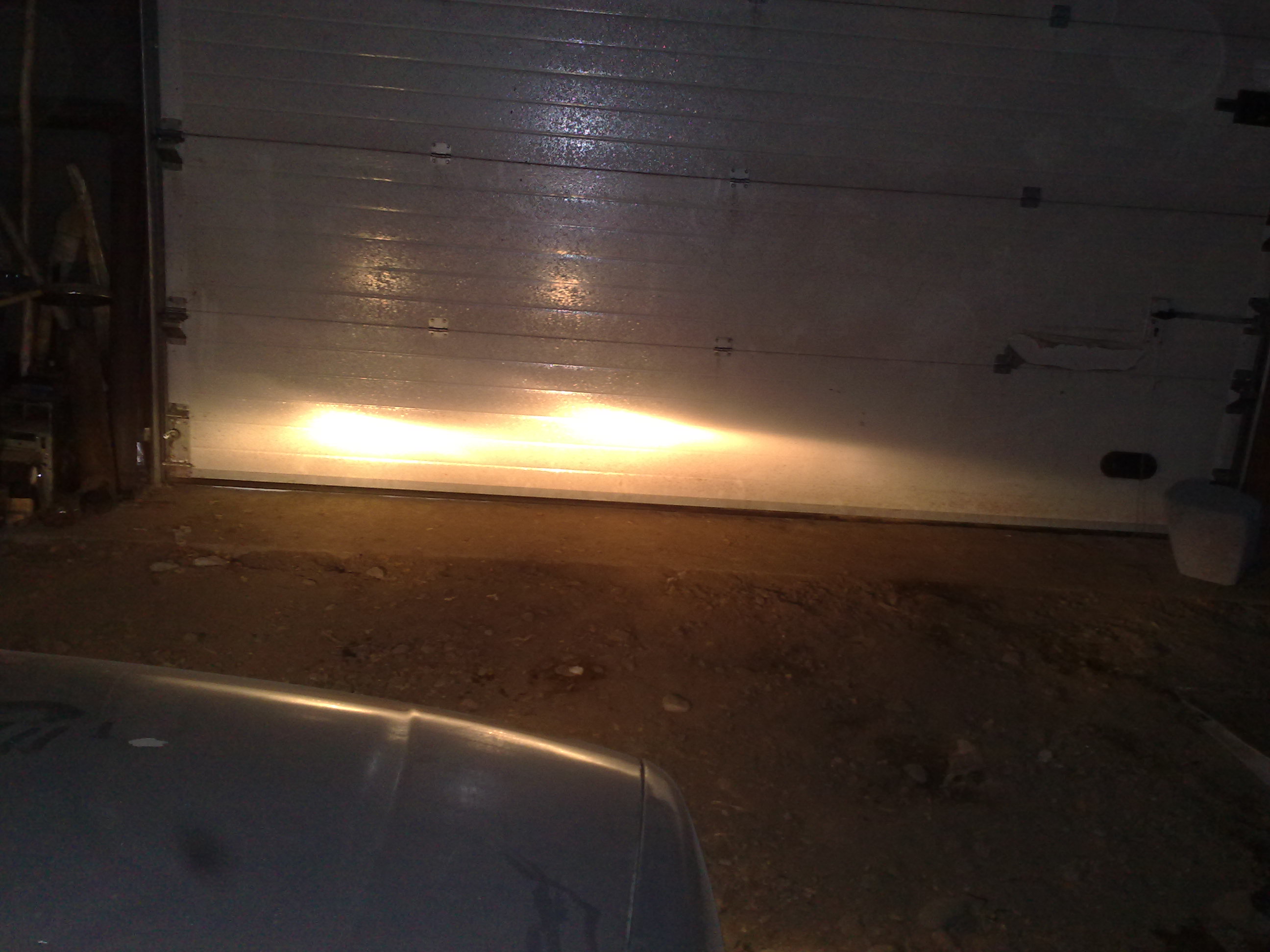

Вообщем светили стандартные вот так.
18102014374.jpg [ 472.49 КБ | Просмотров: 6470 ]

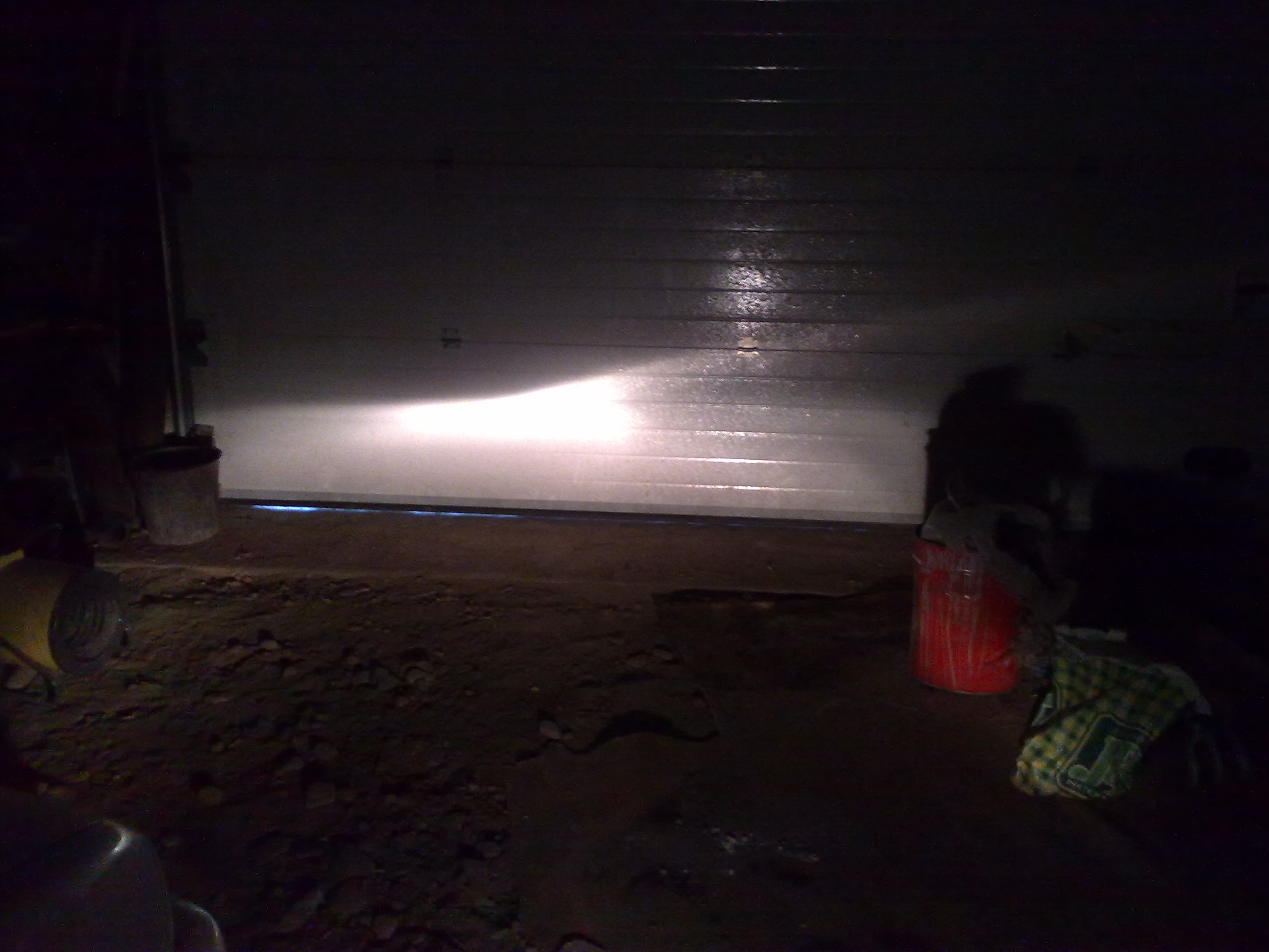

Вот так стала светить после переделки
02112014383.jpg [ 421.65 КБ | Просмотров: 6470 ]
