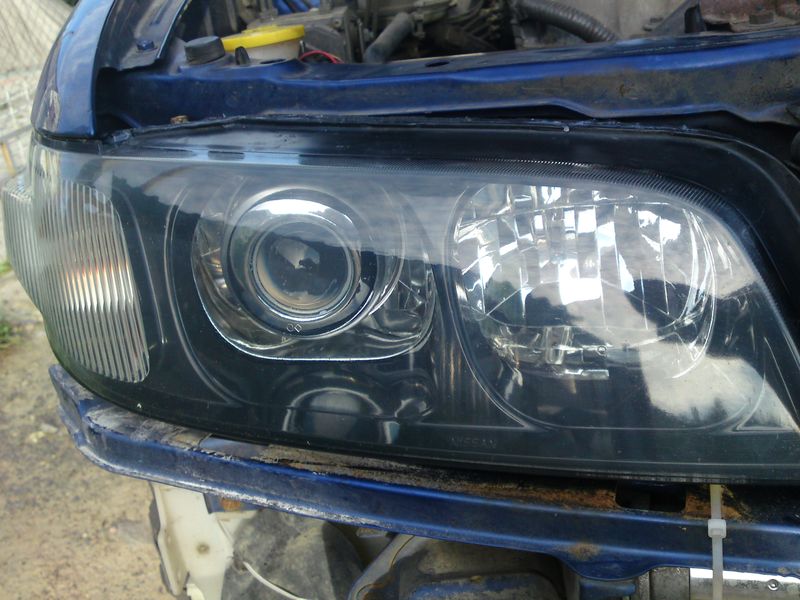

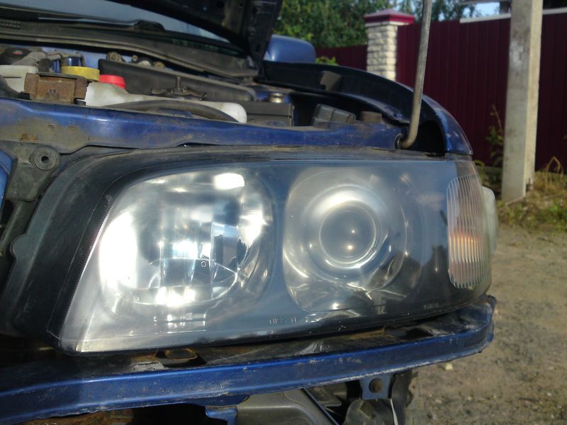

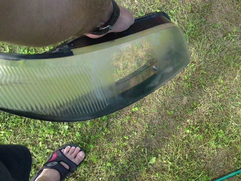

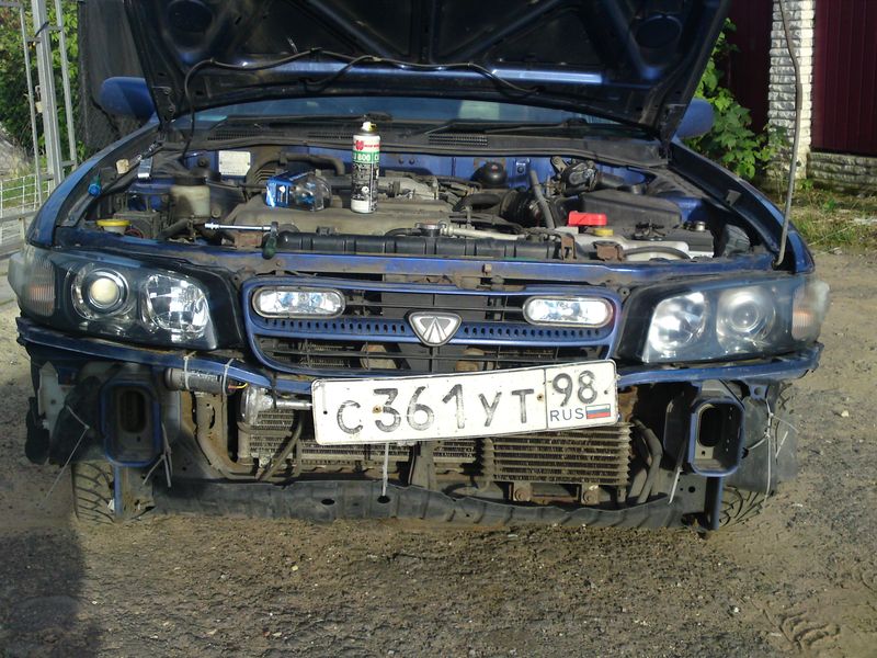

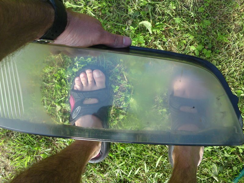

СообщениеДобавлено: 08.08.2011 01:10
Наконец таки я созрел и решил снять фары (поводом послужил выход из строя механизм регулировки модуля линз, вверх/вниз)
То что стекло из нутри покрылось каким то налётом, я всё терпел и терпел... ;) а света тем временем было всё меньше и меньше...
Фен строительный в руки и вперёд!
Стекло оторвал достаточно просто...
Для сравнения специально полернул только центр и сфотал... ЖЕСТЬ :D
И это при том, что внешняя сторона полируется и чистится регулярно (к ней вопросов нет)
Обчная полироль для металика с удалителем царапин, не плохо справляется.
По итогу свет не узнать! Раза в ТРИ!!! точно лучше светить стало.
