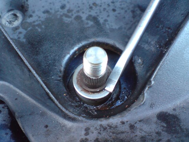

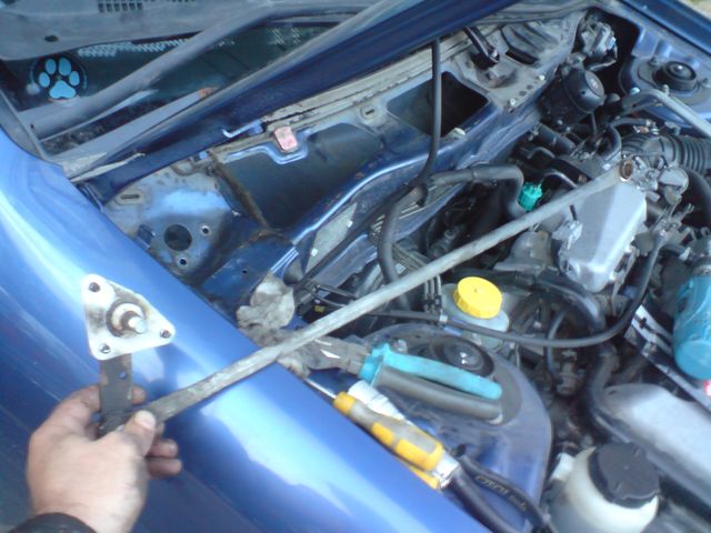

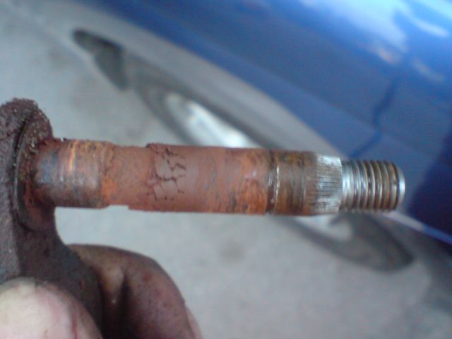

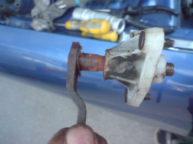

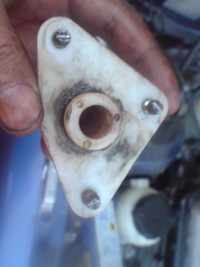

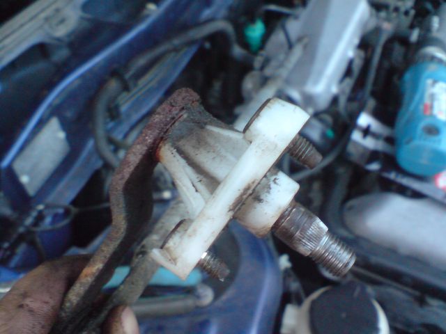

У меня скрипели жутко , но я грешил, то на щётки, то на омывалку которая якобы убивала состав резины и они начинали скрипеть...заливал концентрат для мытья лобовухи , но это били случайные совпадения и не надолго, потом продолжало так скрипеть, что ездить в дождь было невыносимо , спасался антидождем...
Тут читаю про разные скрипы не от дворников... и иду поднимаю свои... А ОНИ СЦУКО СКРИПЯТ!!! Если рукой за поводок подёргать скрип жуткий начинался...
Принимаю решение разбирать...
Если кто то не очень любит капаться фиг знает сколько время и постоянно что нибудь с трудом побеждать... то наверное и не стоит начинать ;)
Открутил гайки на поводках 14мм
Водительский поводок снялся довольно легко, а вот пассажирский утомил меня...
Пришлось снимать пластиковую защиту через поводок и только потом подсовывать монтажку под него и рукой ТРЕСЬ... снялся ;) (есть момент поводок надо поднимать вверх тогда его легче снимать с оси, если дворник на стекле то поводок перекашивает и ХРЕН снимешь)
Скинул резиновый колпачек
Под ним шайба и тоненькое стопорное колечко утопленно в ось - Вот с ним то я и повозился и снять и поставить...

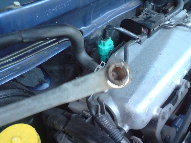

Дальше, все тяги очень легко отсоедяняются в местах сочленений - просто надовить (там шарнир как у шаравой)
хоть это все и на ощупь делается но не сложно.

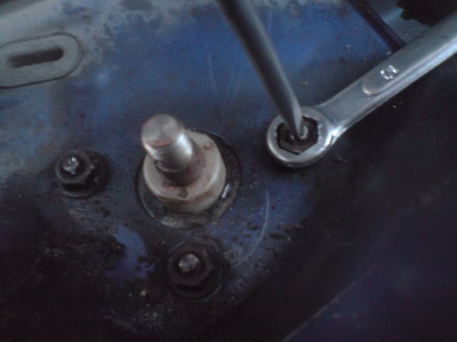

ТРИ ГАЙКИ которые держат второпластовый кронштейн в котором ось, нада начинать крутить очень медленно иначе они провернуться и придётся в болтах пропилы делать и отверткой держать, а ключем крутить...
Ось на кронштейне я практически не мог провернуть и еле еле её выколотил...(не понимаю как только моторчик её прворачивал???)
Прошкурил немного смазал и она стала ходить..(сами знаете как что и где :oops: :) )
С пассажирской тоже самое...
Собрал быстро (не считая этой гребанной шайбочки стопорной)
Работают ПРЕВОСХОДНО тишина полнейшая, скорость дворников быстрее стала...
Никогда не думал, что звук так обманчив - Уверен был что резина скрипит...
Спасибо Dimasik

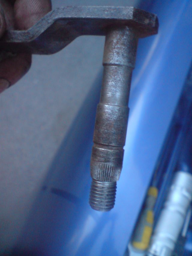

Болты прокрутившиеся и ось -ЗАКИСШАЯ

С большим трудом выташил её

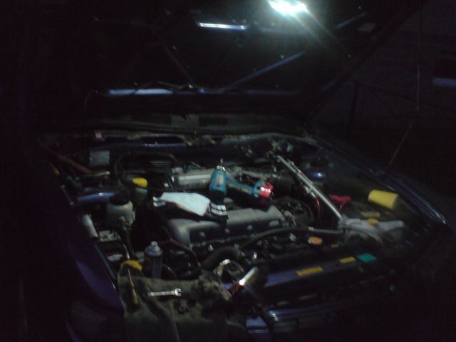

А ведь начал засветло и закончил в потьмах...
Но какой кайф словил от мякгой тихой работы щеток!!!
