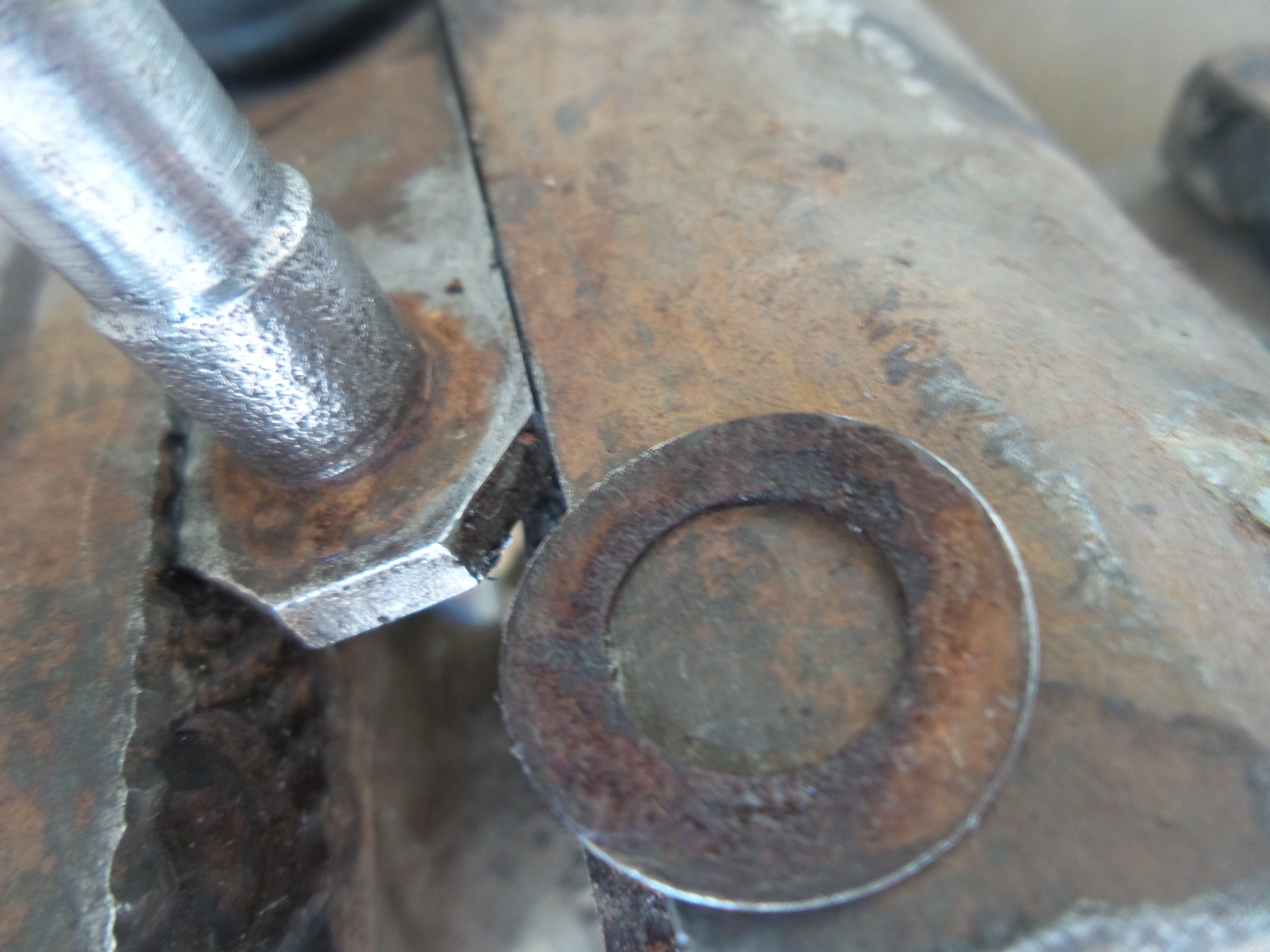

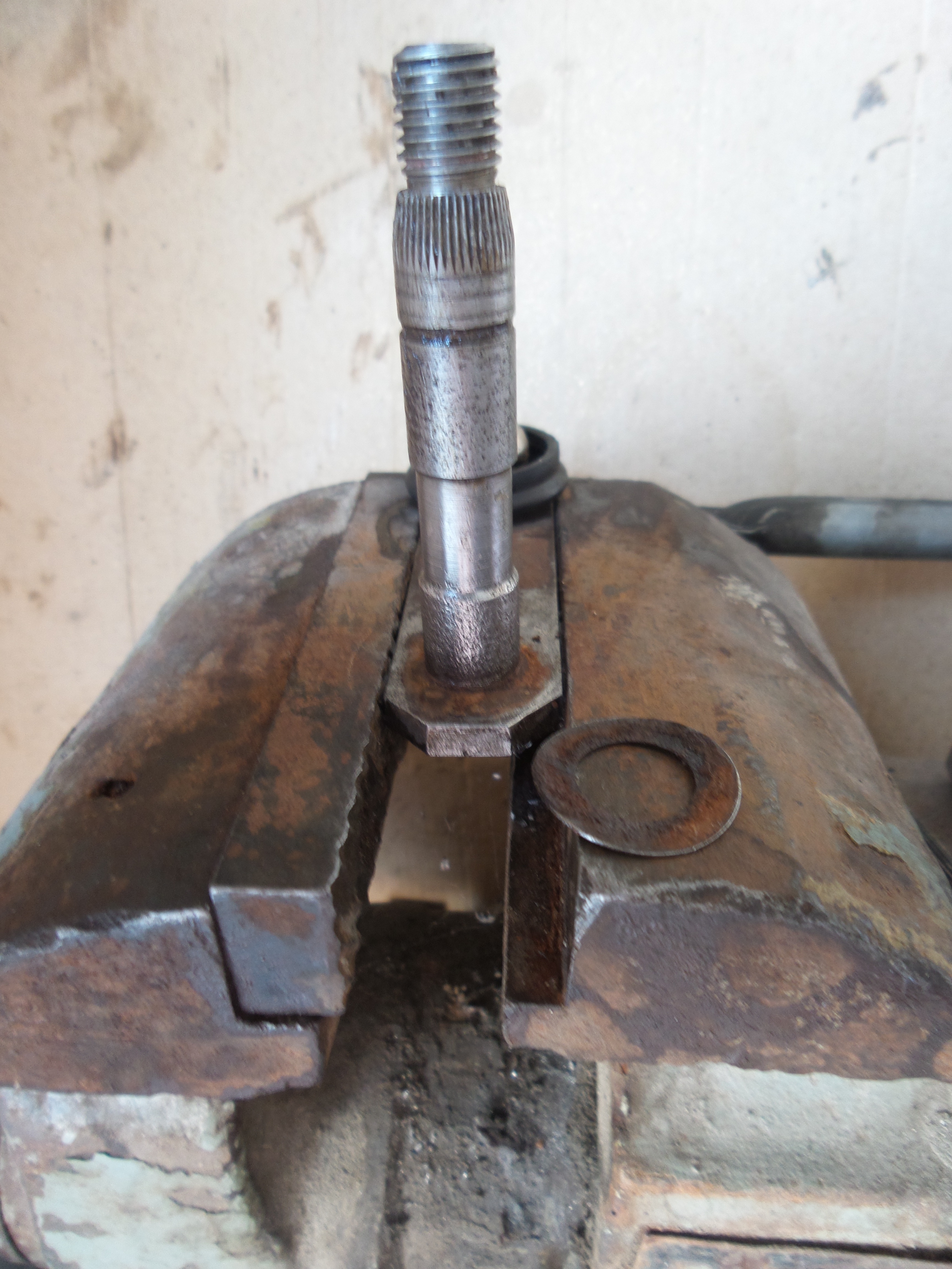

Апну,сегодня провозился с этой проблемой 4 часа щёткой по металу эта дрянь(старая высохшая смазка вперемешку с ржавчиной) не счищается(на фото) пришлось шкрябать мелкой отвёрточкой.Короче,этот узел требует своевременного обслуживания.Сейчас всё в огнях-скрипа нет,люфт не появился.
