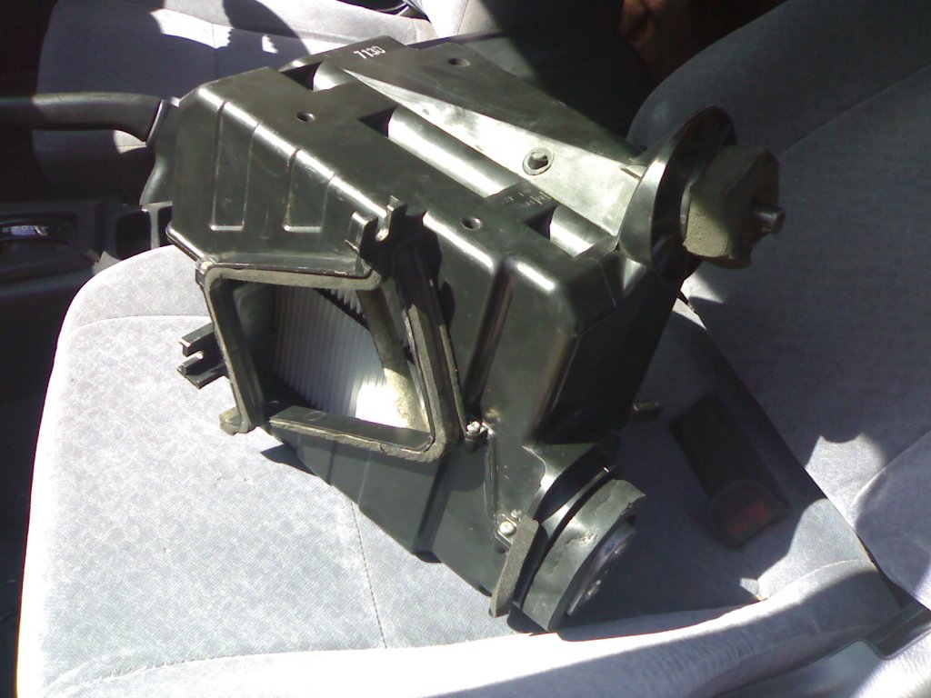

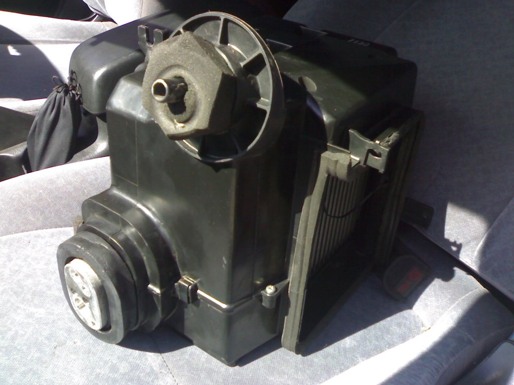

Сообщения: 1000
Откуда: Irkutsk
корпус испарителя: смотри что у тебя держит(три самореза)
user9321_pic58006_1275920964.jpg [ 114.81 КБ | Просмотров: 6820 ]
user9321_pic58004_1275920964.jpg [ 113.82 КБ | Просмотров: 6820 ]

Наверняка они. Так если их выркутить, то сам корпус пластиковый снять получится? А трубки как откручиваются? После снятия корпуса?
хз... фото не мои, нарыл когда задался вопросом чистки испарителя

Два из них я даже выкрутил, третий нащупал, но не подлез отверткой. А назад закрутил только один, вторым так и не попал на ощупь.
За фото спасибо, с такого ракурса я его еще не видел.
