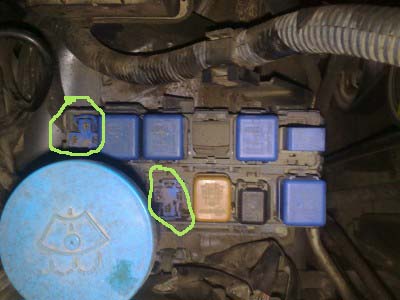

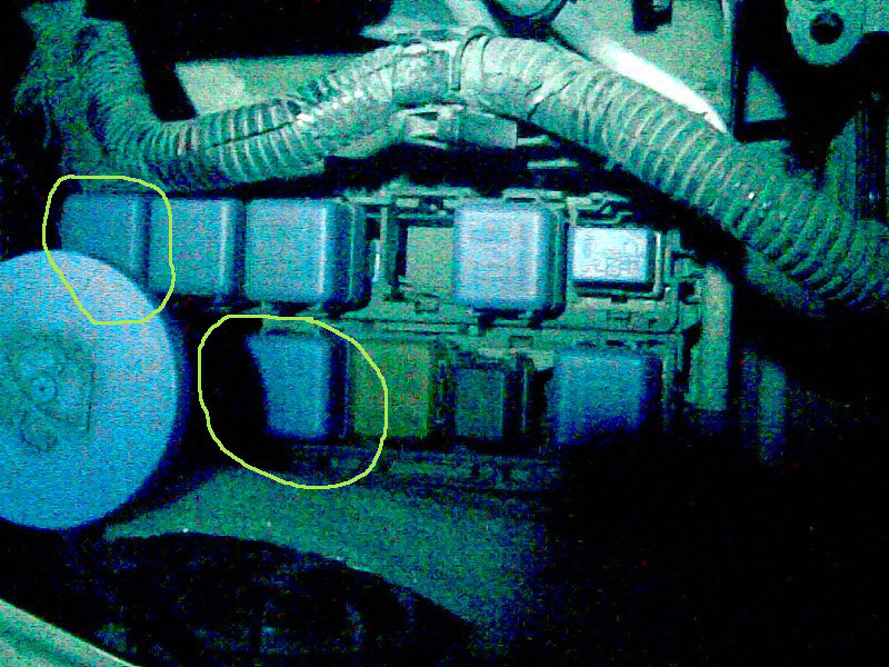

мне ктонить подскажит какое реле надо???? я правильное поставил (3 поста назад фотка)??
Реле похожее. У меня не было штатно туманок, но реле стояло. Если сравнить с фото Evgeniy420, то у меня стоит с завода еще два реле, которых у него нет и оба в синем корпусе. И оба этих реле имеют маркировку в кружке по середине "K", тогда как у других реле маркировки "М", "J" и т.д. На твоем буква " J" и если верить английскому алфавиту, то эта буква стоит перед буквой "K" и может иметь меньший ампераж. Для чего у меня имеется другое реле с такой же маркировкой ("K") не понял, вроде как для стеклоочистителей.
Комментарий к файлу: Изначально было на моей машине.
Фото024.jpg [ 178.19 КБ | Просмотров: 9487 ]
Комментарий к файлу: Нет у Evgeniy420
Evgeniy420_01.jpg [ 46.48 КБ | Просмотров: 9487 ]
Фото026_01.jpg [ 290.05 КБ | Просмотров: 9487 ]

Нет, от реле это не зависит точно...
Еще попалось:
Re: Ниссан-Авенир, нужен № реле стартера!
Автор: MaxLaurel (217.172.29.---)
Дата: 17-06-05 06:22
Если это то реле, о котором я думаю, то никакой проблемы нет. У меня полетела релюха кондея, синенькая такая, красивая))) Тоже хотел попариться с поиском, но тут встретил электрика и он мне поведал следующее - релюхи на всех (почти) машинах одинаковы, так как разработала их супер пупер фирма Вош))) Исключение составляет Тойота или митсу, точно не помню. У кого-то из них свой стандарт. Ну я, конечно носом покривил, как же так, говорю, не может быть! Ради эксперимента зашел в ближайший мазаг для владельцев Тазов и купил релюхю (не помню какая у меня была - 3-х или 4-х контактная, скорее 3-х) черного цвета (помните тазовские разъемы? вот из такойже топорной пластмассы). Покрутил ее в руках, да сунул вместо перегоревшей(есесно сверив расположение контактов))). Чуда не произошло, т.е. ничего не взорвалось и не замкнулось/загорелось)))) Все заработало, как буд-то ничего и не перегорало. Вот теперь езжу с советской релехой за 30 рублей под капотом)))) Попробуй, может поможет!
Не должно что-то особого случиться и если надумает сгореть реле, то в первую очередь сгорит предохранитель если контакты слипнутся. Попробую найти маркировку реле, но дело это не из простых :(

Evgheny писал(а):
Как я понял ничего страшного не будет если будет "J" а не "K"?
Впринципи приедут туманки, вначале установлю а затем проверю, главное что бы не было каких либо побочных эффектов от этой релюхи, с проводкой или работой авто в целом...
