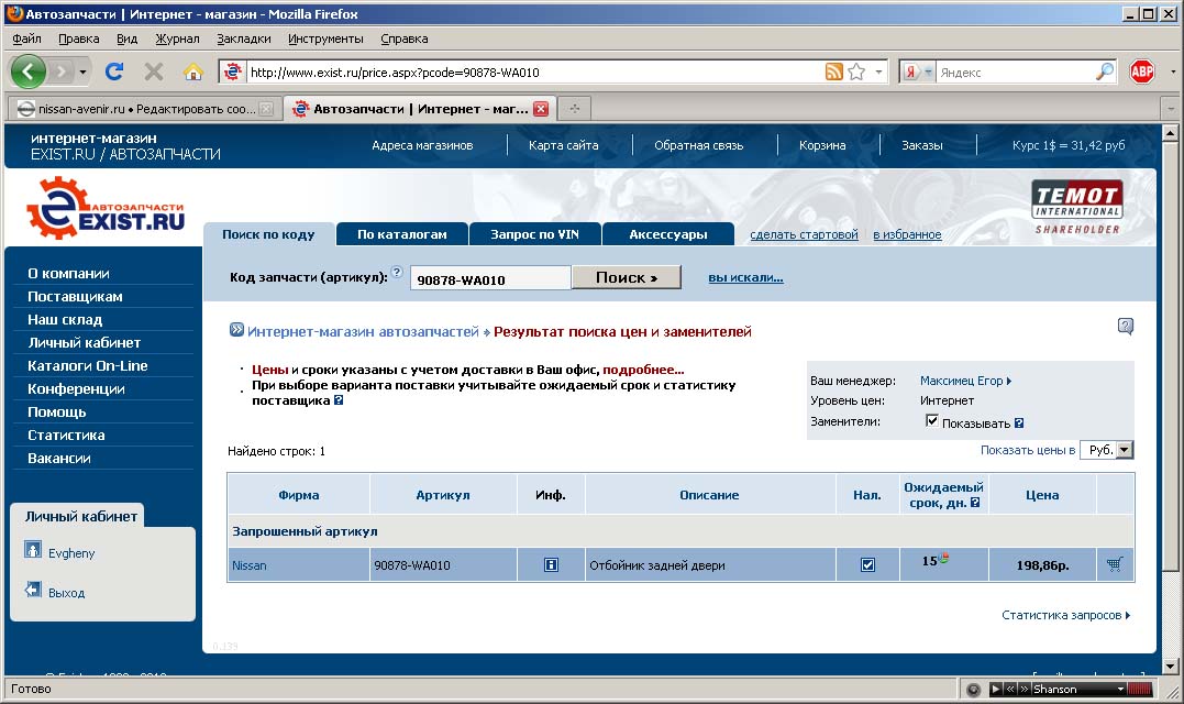

Так на своем отбойнике и посмотри. Аккуратно (имеют привычку оставлять в кузове крепящий хвостик) старый вытащи с помощью тоненькой отверточки или узкой гибкой пластинки и на тыльной стороне глянь номер. На моем родном код 90878-WA010, ну а в Экзисте это так выглядит:
Door.jpg [ 155.51 КБ | Просмотров: 9247 ]
Дак там и пытался его заказать завернули, сказали что производитель перестал выпускать, посему везти не будеем и пометили на сайте его как недоступный для заказа, а я его уже оплатил. Щас посмотрел по твоей фотке, опять появились, написал, сказали что заказать возможно и заказали, надеюсь приедет.

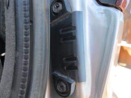

подложил подкладки вот здесь ,перестала брякать
А я планирую под ответную резинку на двери подклеить слой сырой резины. Результат будет аналогичный. Сделаю - зафотаю.
подкладывал резиновые подкладки(вырезал из автокамеры)в 1 слой-месяца через 2 снова стало греметь на кочках.решил сдвинуть петлю, за которую замок двери защелкивается.сдвинул внутрь кузова буквально на 1 мм и убрал резинки- подкладки.итог-тишина(надолго-ли :?
