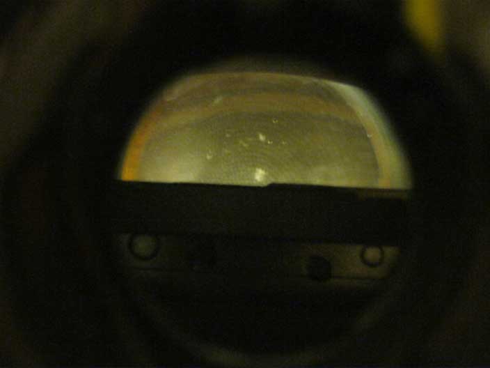

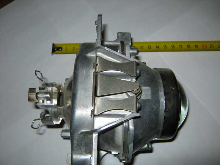

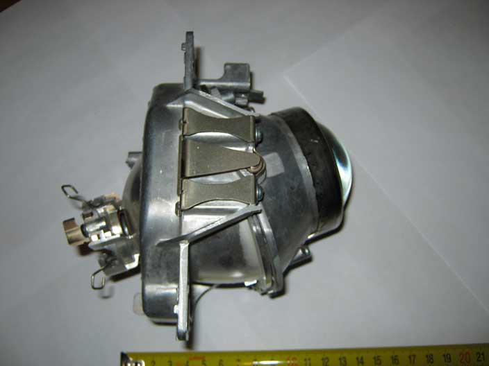

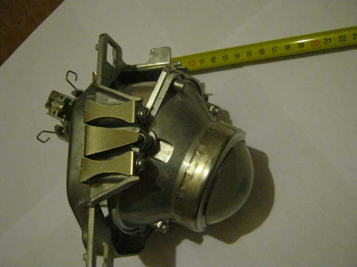

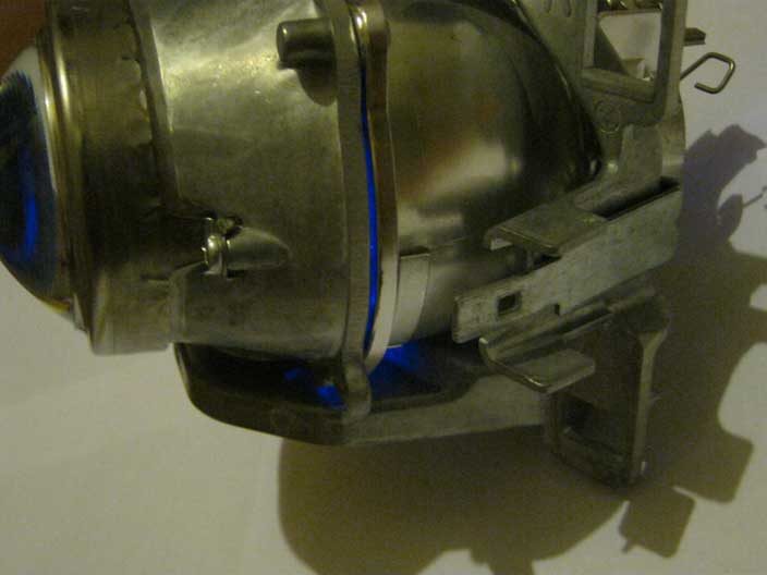

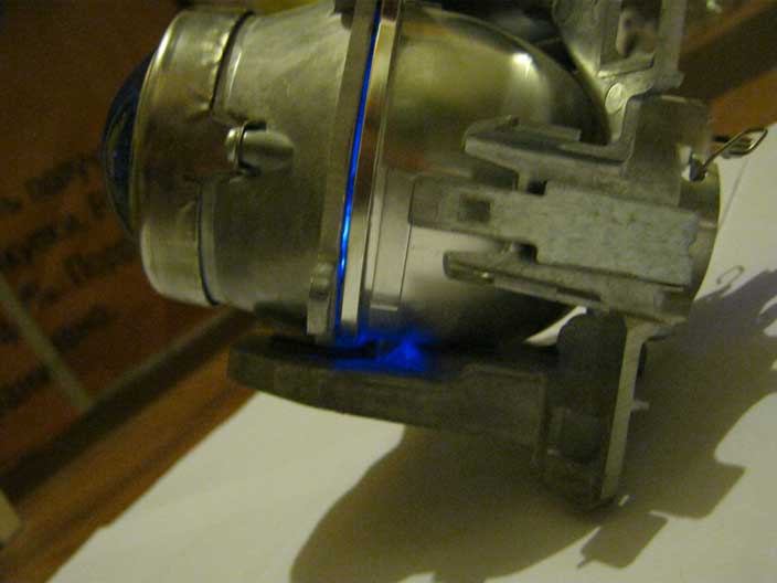

СообщениеДобавлено: 13.11.2011 00:01
Не вижу особого смысла ставить модули Hella в собственных корпусах. Тем более, что они даже "испаряются". Вполне достаточно имплантировать только оптическую систему, а корпуса оставить себе "на память". Дорого, конечно, получается. Корпуса тоже не мало стоят. Потому и предлагал рассмотреть ШНивовские фары, или любые другие, где модули по габаритам имеют шансы разместиться в наших фарах.......
Довелось поизучать модуль от Лексуса с поворотным механизмом. Достаточно большой сам по себе, но выполнен без видимого пластика и в нем нечему "испаряться", затемняя линзы и отражатели. Вот только в нем нет герметизации и составные части явно имеют зазоры :| Ну и все не соберусь попробовать проверить на свечение с простыми галогеновыми лампами, т.к. цоколи разные.

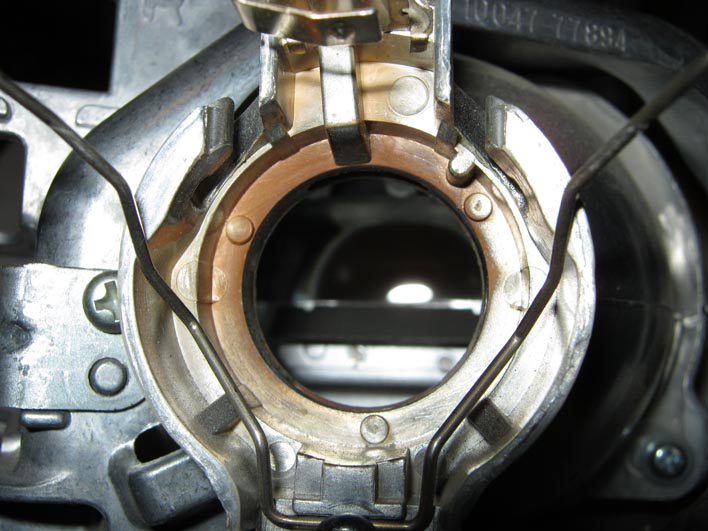

А это снимок крепления цоколя лампы.
