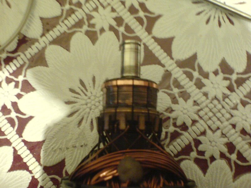

Принимайте в свои ряды. Сегодня ездил в -20 по городу уже с остановившимся моторчиком. Ноги только хорошенько подмерзли, а так в салоне -5 примерно было. Хоть печка не дует, но тепло от радиатора печки через открытые заслонки подается в салон, стекла тольк боковые затянуло, а лобовик чистый, как слеза!
А ну по теме: вскрытие показало, что часть ламельков местами стерлась до основания, и моторчик просто встал (до этого тарахтел на маленькой скорости часа 2)! При попытках очередного включения, в салоне пахло жареным :)
Не думаю, что что-то спалил. Буду пробовать от Лады вкорячивать... Кстати, на сайте цефироводов видел статейку, как народ умудряется восстановить медные ламельки путем электролиза из медного купороса...

Добро пожаловать в нашу ветку..... сочувствую :(
Может все-таки подумаешь над вариантом с ебей, который я тебе предлагал? Долго, зато новье.
Пока можешь сделать как я, подпаять ламели припоем, и обточить немного щетки, чтобы по припою не шеркали, на первое время хватит погонять, я так 2 недели ездил....
