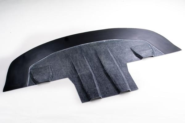

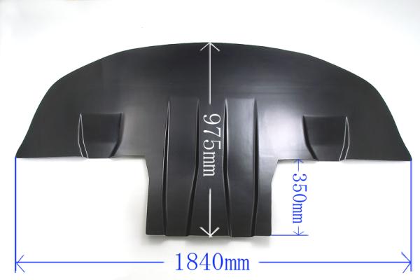

Ещё вариант с сайта injapan.ru
600x401-2006060700002-120.jpg [ 19.58 КБ | Просмотров: 12518 ]
600x400-2007011000004-120.jpg [ 72.55 КБ | Просмотров: 12518 ]
600x400-2006060700003-120.jpg [ 18.74 КБ | Просмотров: 12518 ]

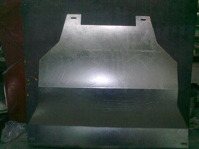

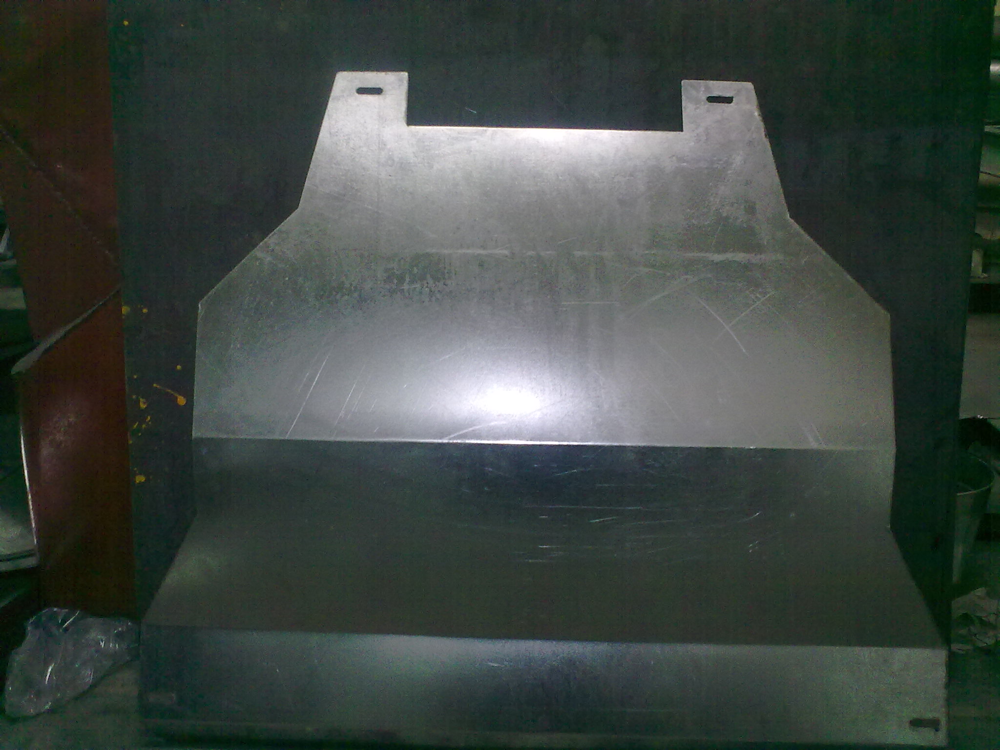

Вот и я хотел давненько защиту,а тут есть чертёжик,темболее нет проблем с изготовлением,работаю на ЧПУ раскроечном станке :) :) ,пока вырезал шаблон,так как хочу ещё вырезать отверстия под сливные пробки,приложу,откорректирую и выложу чертёж с отверстиями уже
24012012072.jpg [ 390.46 КБ | Просмотров: 12222 ]
 Заголовок сообщения: Re: Кто ставил защиту на низ !?
СообщениеДобавлено: 24.01.2012 19:08
Почём народу предложишь?
