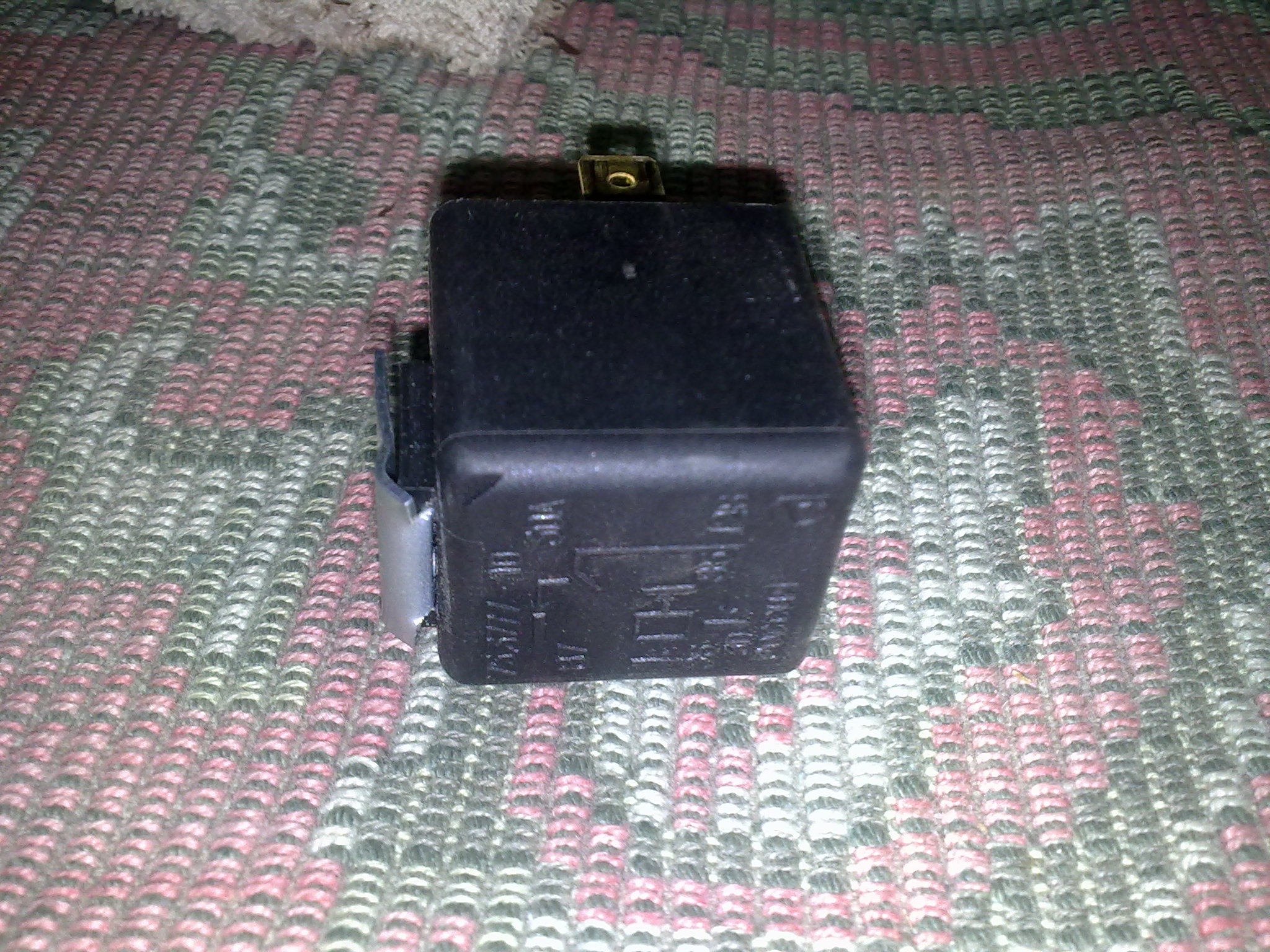

:arrow: 1. РЕЛЕ

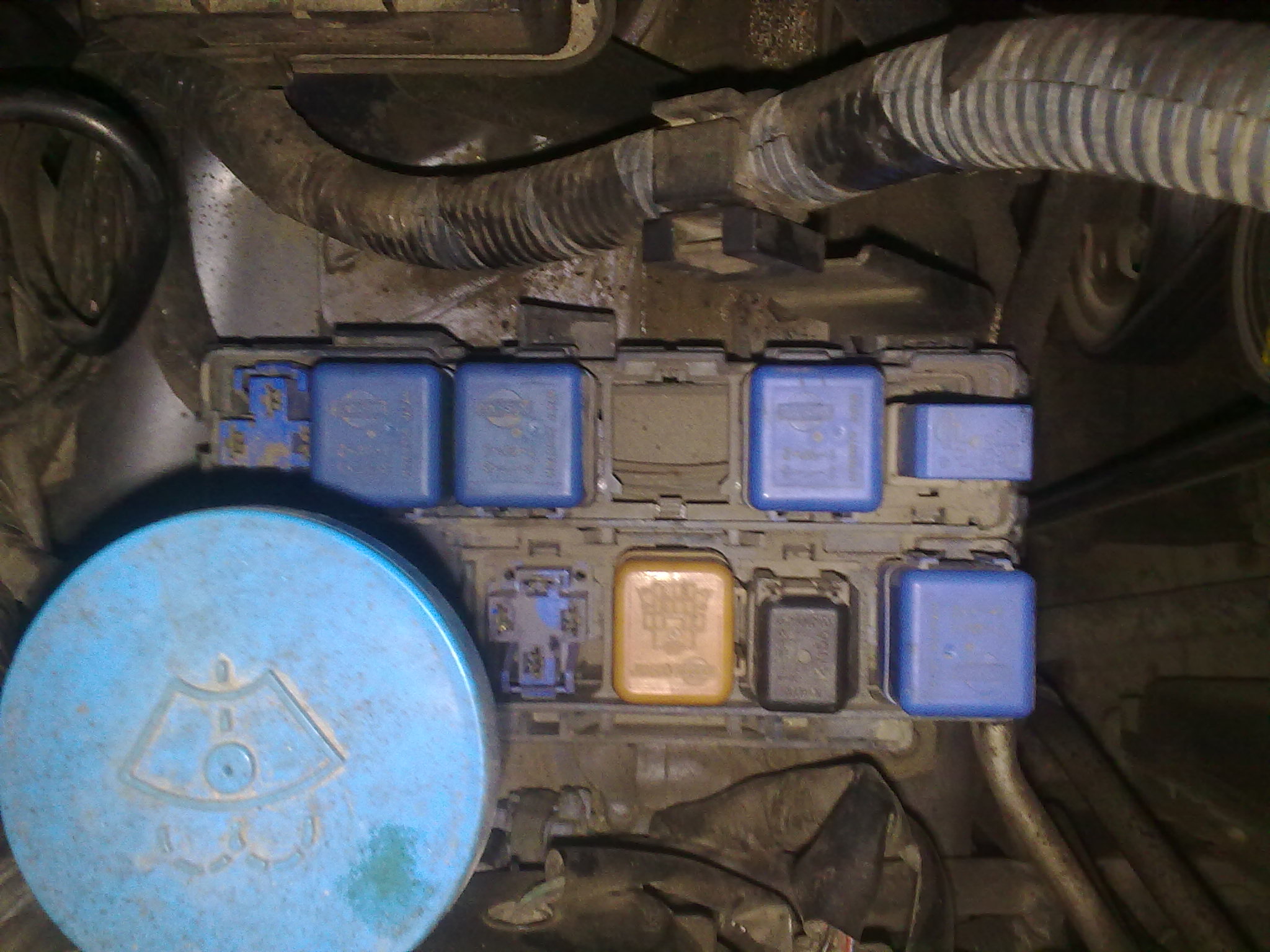

Открыл коробку со всеми реле (находится в левом нижнем углу капота около бачка омывателя), на крышке посмотрел где должно находиться реле для FogLaps - в верхнем левом углу крайнее, такое же как и на стартере. У меня оно оказалось синее, хотя многие писали что оно серое. Тут видно у кого как. поехал на разбор, где нужного не нашлось. Но нашлось от ВАЗА))) Поставил купленное реле вместо реле стартера - все работает.

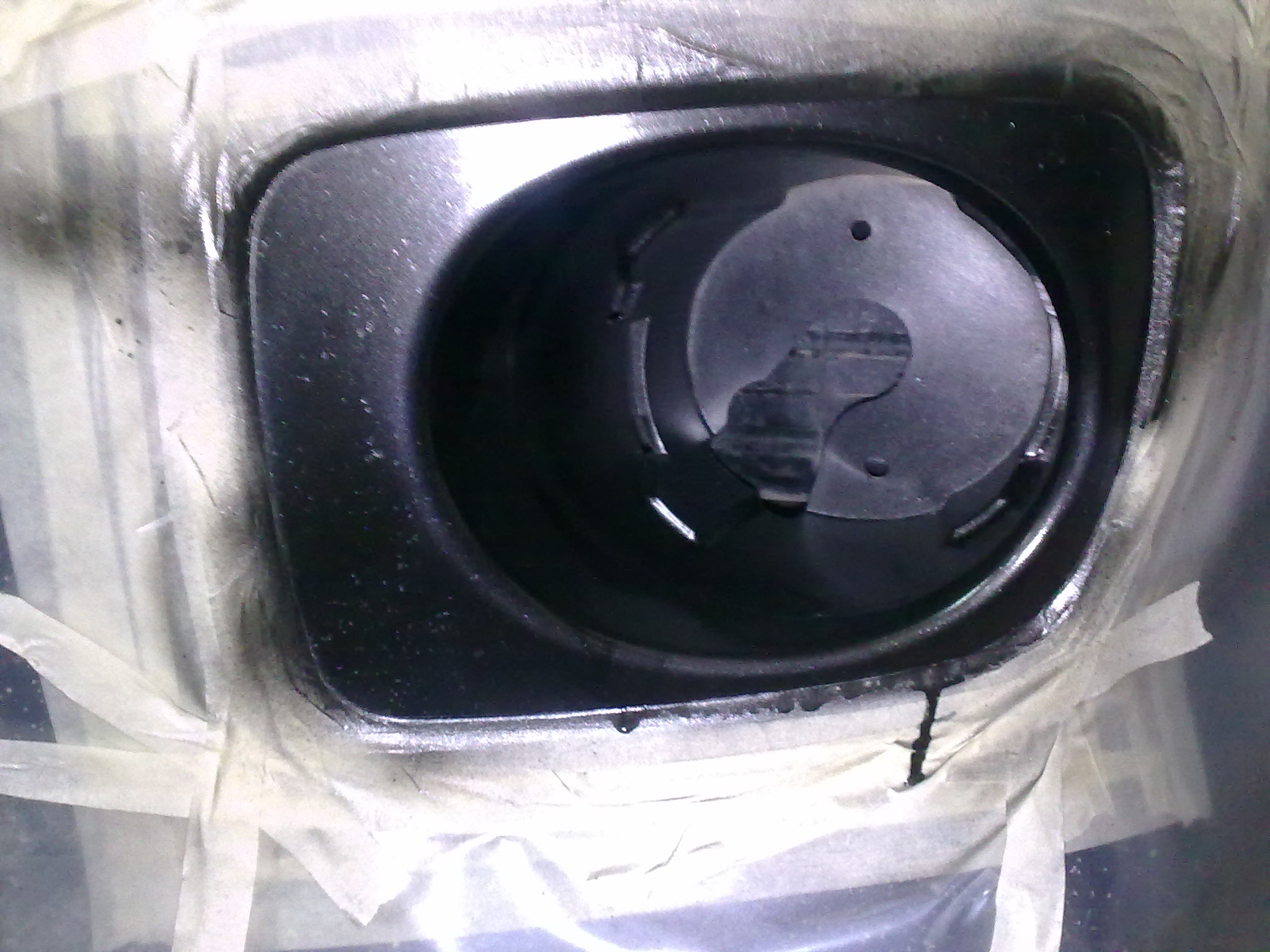

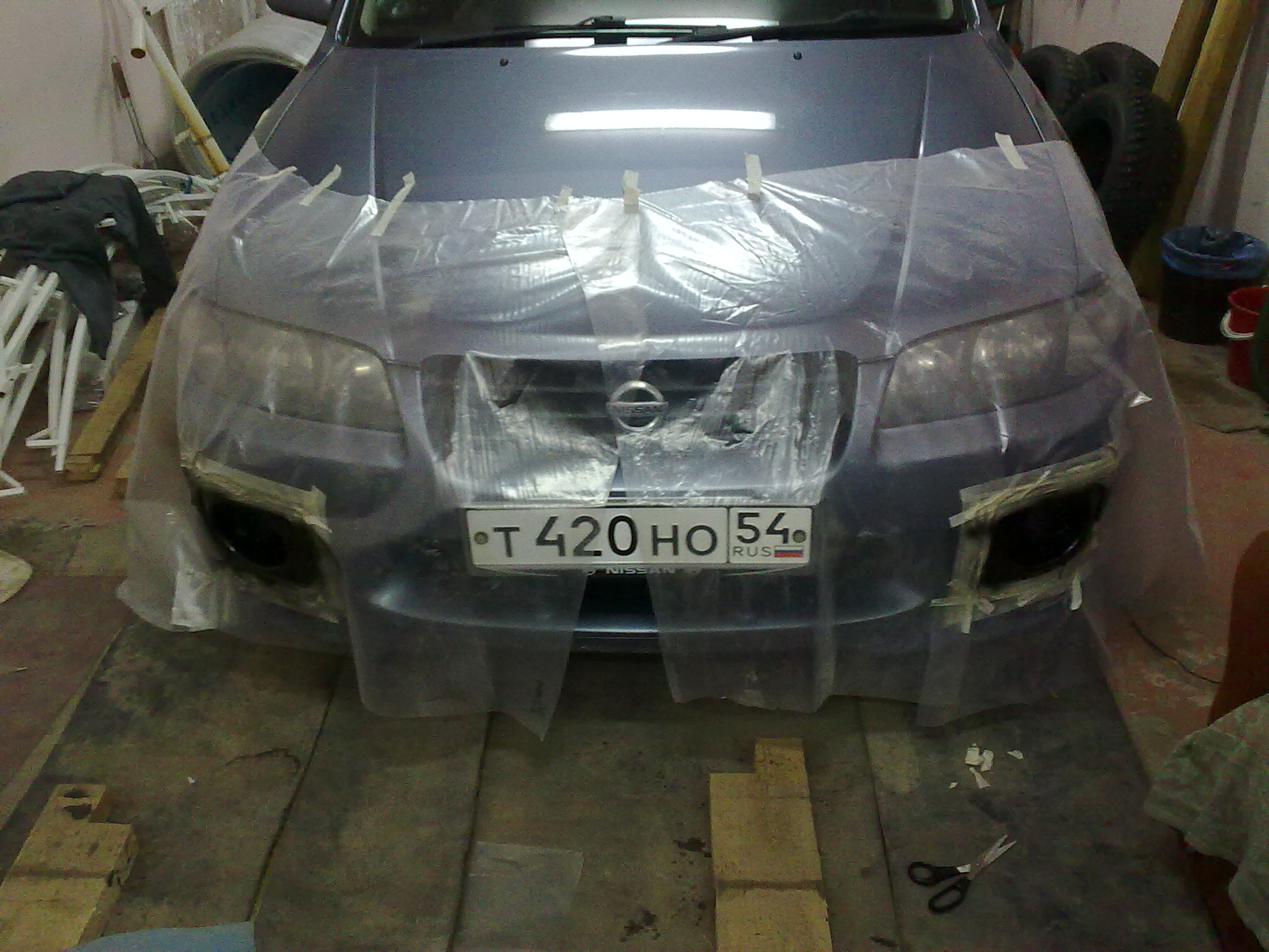

:arrow: 2. ПОКРАСКА
Аккуратно залепил малярным скотчем контур для покраски вокруг крепления туманок. Взял купленную пленку вырезал в ней квадратные отверстия и прилепил скотчем к бамперу. После чего на растоянии в 20 см распылял краску, красил в 4 слоя, давая подсохнуть краске 5 - 10 мин.

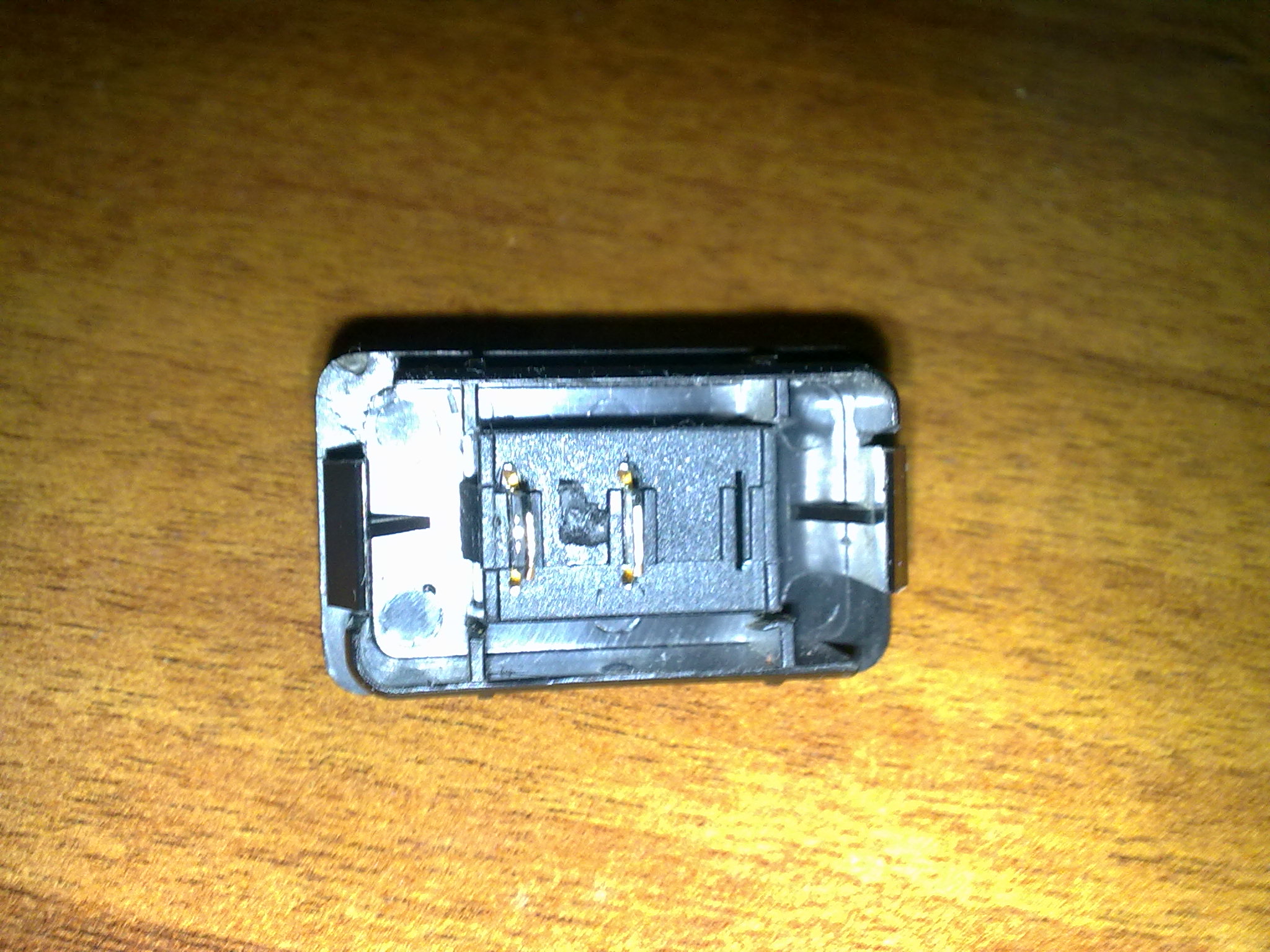

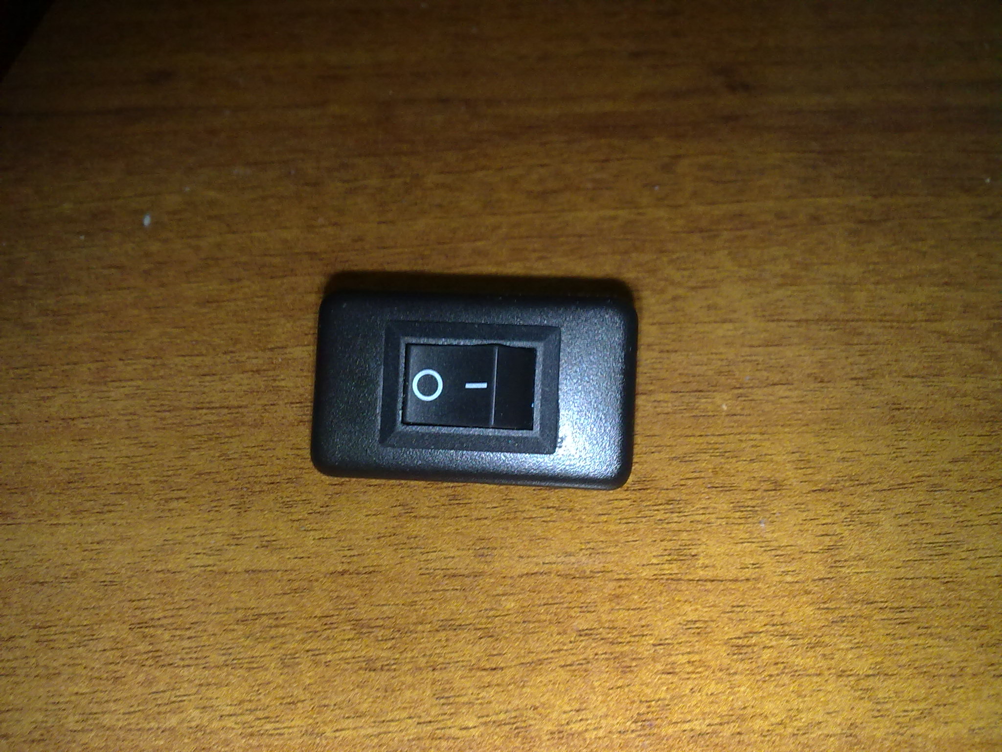

:arrow: 3. Кнопка
Кнопку купил самую обычную с двумя положениями. Для установки снял панель под рулем справа (где регулировка положения зеркал) Она на защелках и легко снимается. Вытащил заглушку, ножем и шуруповертом со сверлом сделал нужное отверстие. Кнопка встала без проблем!
Комментарий к файлу: Кнопка в заглушке

Комментарий к файлу: Покраска 2
Фото309.jpg [ 383.44 КБ | Просмотров: 14921 ]
Фото308.jpg [ 485.83 КБ | Просмотров: 14921 ]
Комментарий к файлу: Купленное реле2
Фото323.jpg [ 592.56 КБ | Просмотров: 14921 ]
Фото322.jpg [ 726.8 КБ | Просмотров: 14921 ]
Комментарий к файлу: Блок реле
Фото324.jpg [ 449.23 КБ | Просмотров: 14921 ]

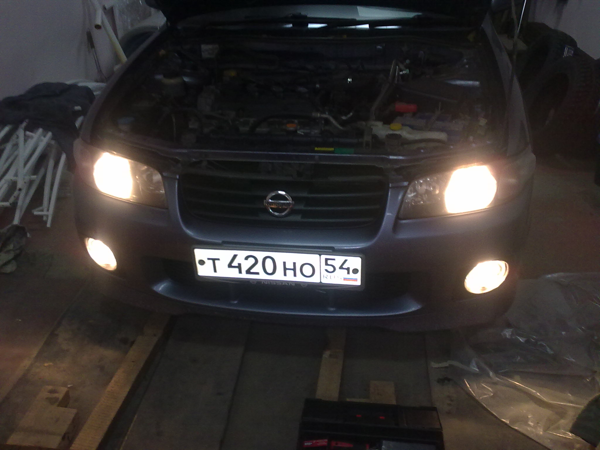

:arrow: 4. Подключение

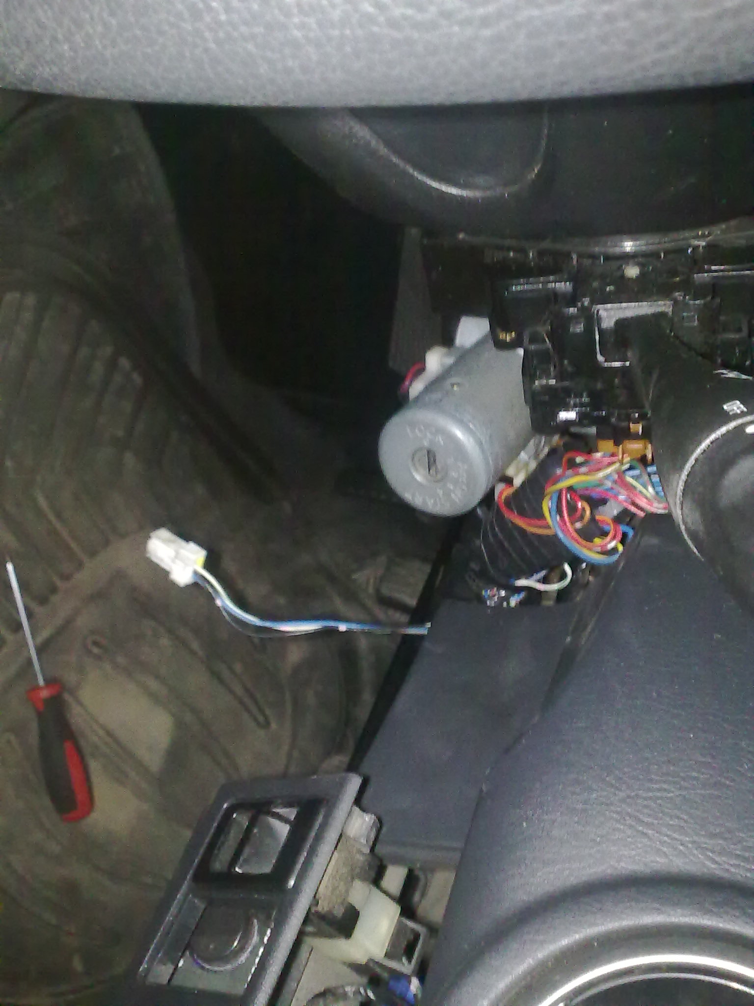

Снял кольцо замка зажигания, открутил 4 болта. Снял верхнюю и нижнюю части торпеды. После чего в правом верхнем углу торпеды нашел примотанный неподключенный разъем с тремя проводами. Синий и черный провода подключил к выключателю.
:arrow: 5. Установка туманок

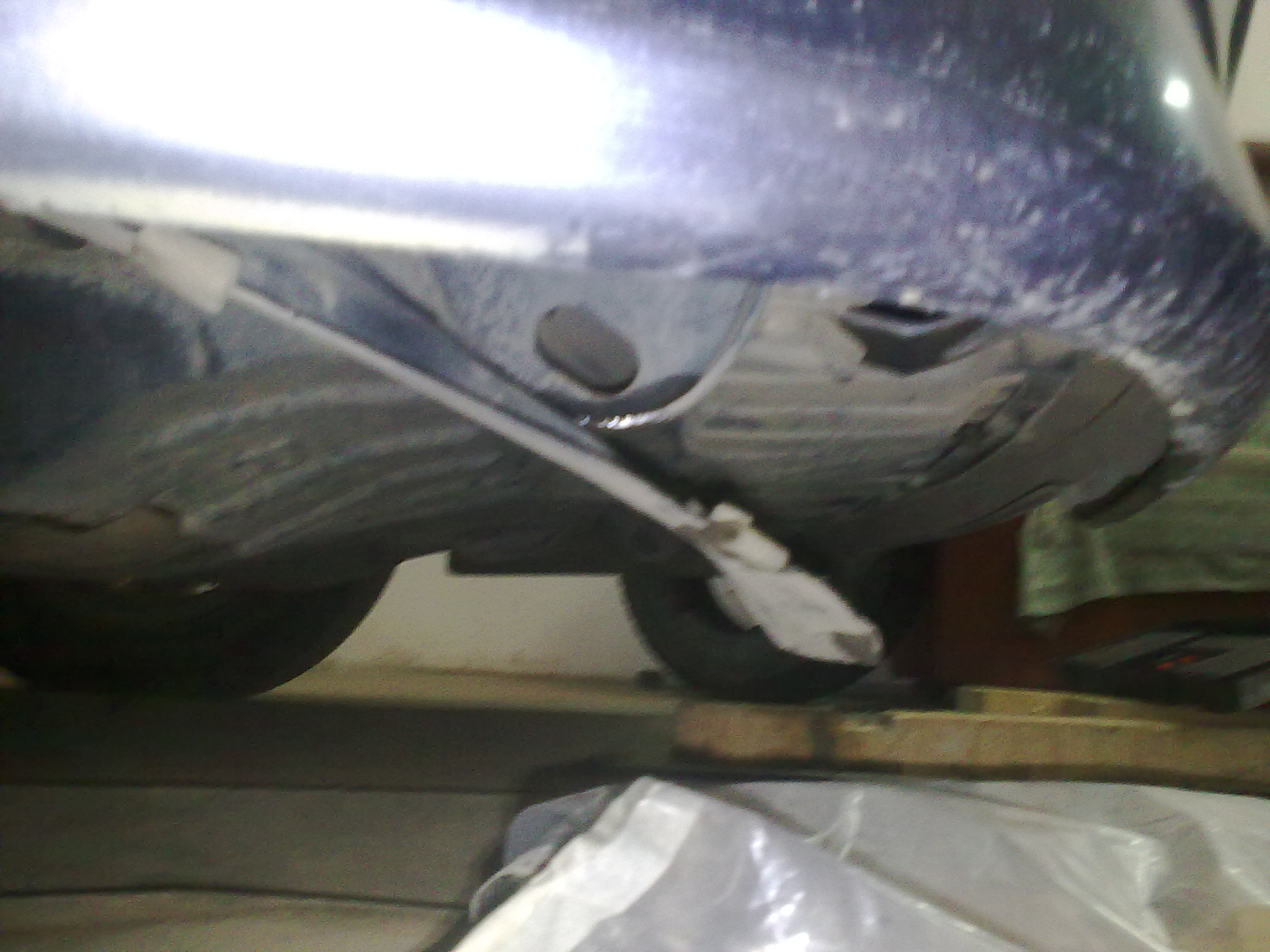

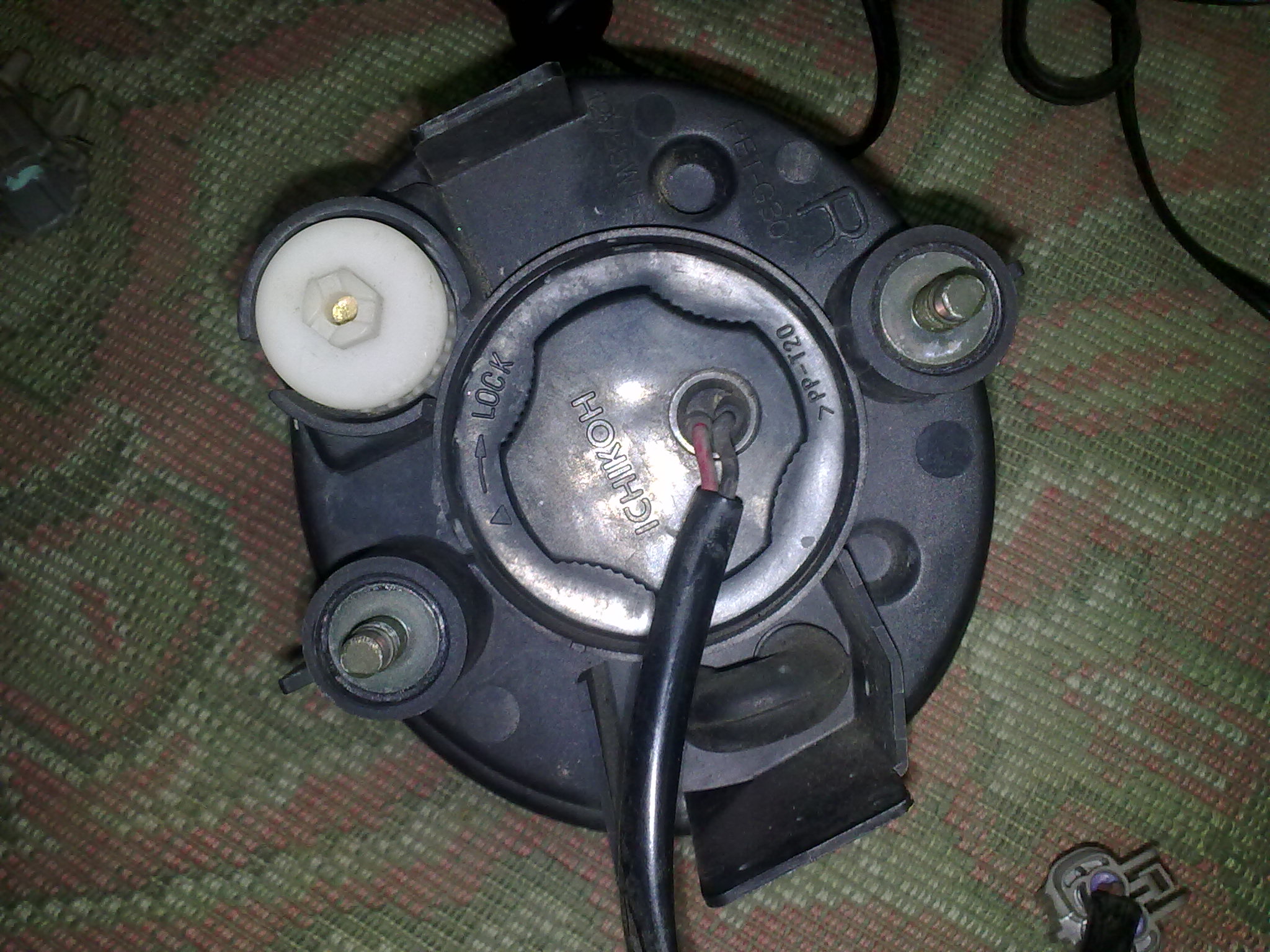

Отгнул угол защиты под местом крепления туманок. Закрепил туманки гайками с внутренней стороны бампера. На ощупь нашел разъемы, кторые находятся там же где совсем рядом ;) Важно!!! Перед включением разъемы нужно почистить - в них забивается грязь. Из за этого первое включение туманок оказалось неудачным.
Все заработало 8-) Я доволен!!! И всем советую.
Единственное, стекло туманок сильно греется. У всех так :?: Может это из за того самого отечественного реле :?:
Комментарий к файлу: После установки
Фото325.jpg [ 302.79 КБ | Просмотров: 14919 ]
Комментарий к файлу: Защита под туманкой
Фото318.jpg [ 357.43 КБ | Просмотров: 14919 ]
Комментарий к файлу: Туманка 2
Фото316.jpg [ 430.85 КБ | Просмотров: 14919 ]
Фото315.jpg [ 569.16 КБ | Просмотров: 14919 ]
Комментарий к файлу: Фишка с нужными проводами
Фото319.jpg [ 333.23 КБ | Просмотров: 14920 ]
Поставил такую же кнопку, но только не в заглушку, а левее кнопки открывания заднего окна, вырезав под неё дырдочку. И добавил красный светодиод, чтобы видеть, что питание подается..

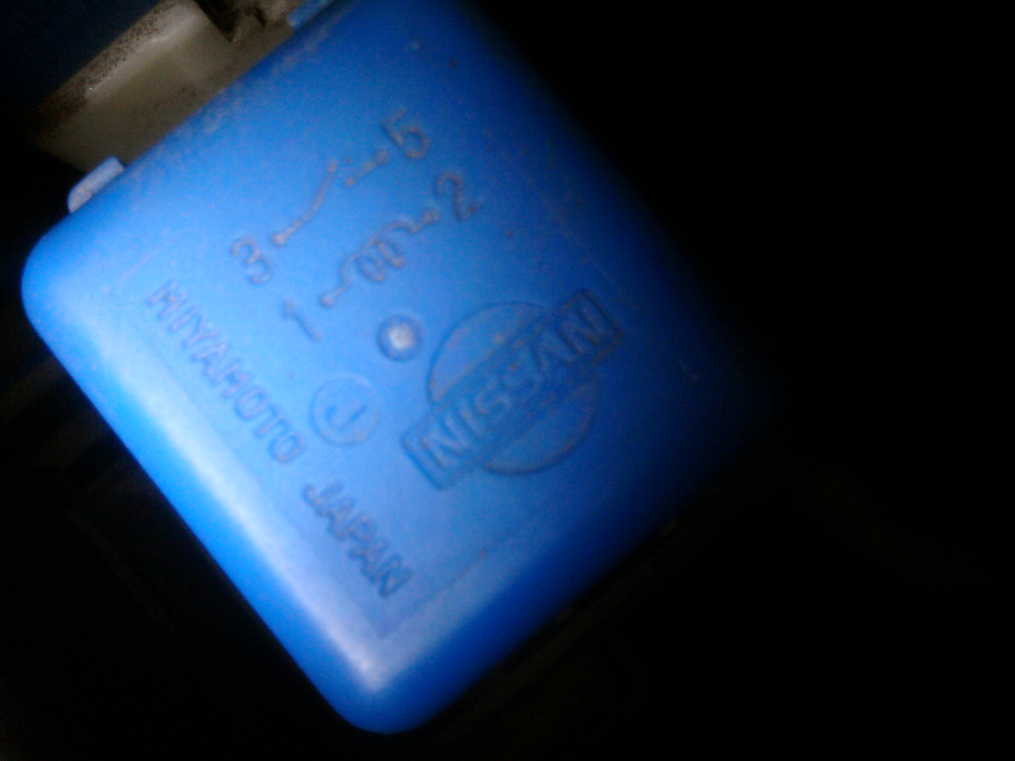

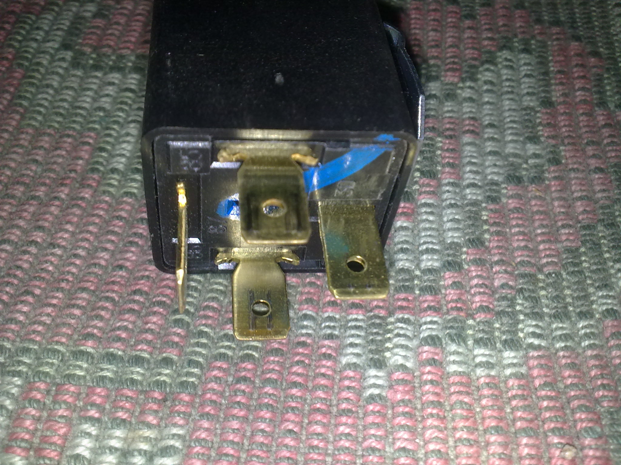

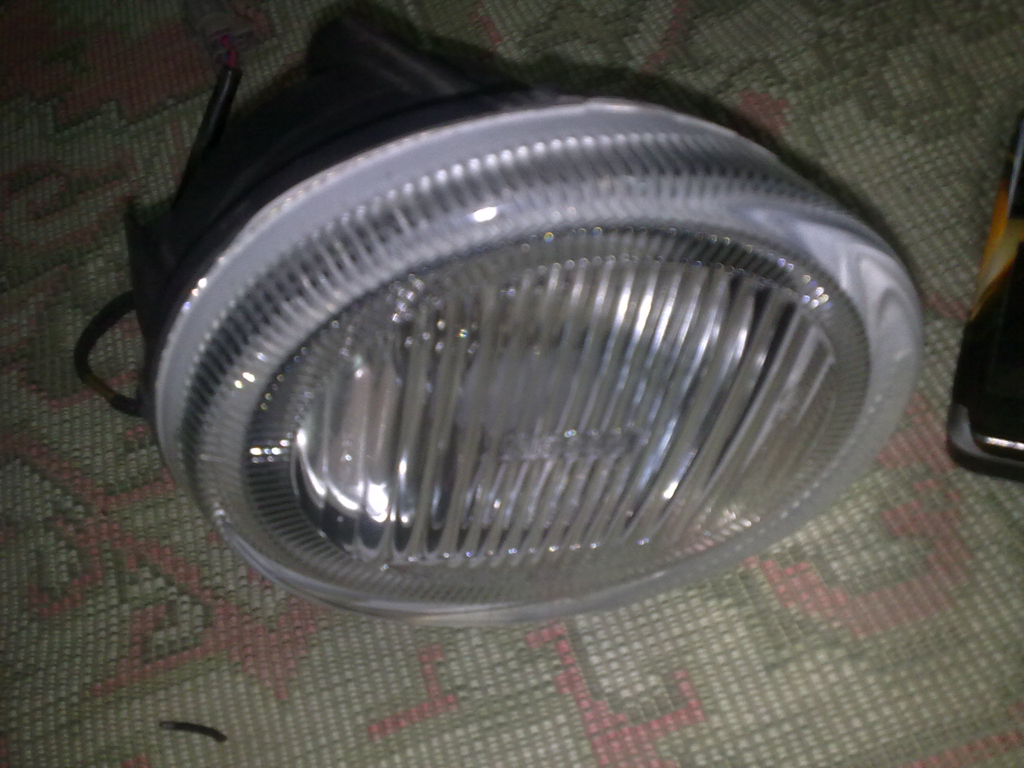

Подскажите я правильно купил реле для туманок? на фото.
Фото-0169.jpg [ 468.77 КБ | Просмотров: 14771 ]
 Заголовок сообщения: Re: Фары противотуманные.
СообщениеДобавлено: 01.12.2010 12:07
