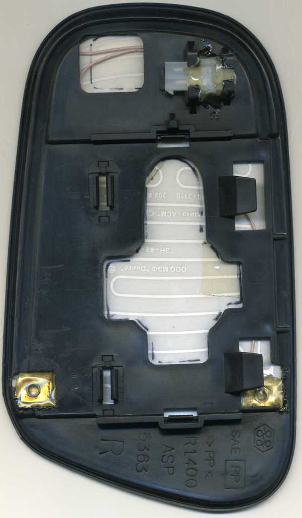

Ну вот, к зиме почти готов. Сегодня купил подогреватели и уже установил на зеркала двойной кривизны.
Предварительно тыльную сторону зеркальных элементов хорошенько обезжирил и дважды покрыл белой грунтовкой для металла, с промежуточной сушкой каждого слоя. Основное внимание уделял торцевым поверхностям и переходу в тыльную сторону. После полного высыхания, мелкой наждачкой с водой выгладил поверхность грунта для лучшего приклеивания нагревателя. Вставлять стекляшку в разогретую в кипятке рамку, чтобы краска с торцев не облезла.
Лучше брать черную грунтовку. Это будет защитным покрытием, чтобы амальгама дорожной химией не разъедалась. Надеюсь сработает.
img112_s.jpg [ 37.83 КБ | Просмотров: 17655 ]
 Заголовок сообщения: Re: Подогрев зеркал
СообщениеДобавлено: 30.09.2012 17:03
Все. Зеркала стоят на машине.
Блин, как же долго хотел с двойной кривизной зеркала... На ходу еще не проверял, но на стоянке, вижу корму стоящих рядом вровень со мной соседних автомобилей, и справа, и слева. Ожидал меньшего обзора. Однозначно рекомендуется применять такие, тем более, что номера найдены, можно заказывать... :)
Ах да, подогрев работает. Левое греется быстрее правого. Ну и фиг с ним.
Правое пришлось полностью перебрать, т.к. отказал механизм складывания. Обнаружил заклинивший ржавчиной двигатель, и в редукторе много ржавчины. Видимо с утопленника зеркало снято было. Ржавчину из двигателя вычистил, смазал циатимчиком, редуктор тоже перебрал, вычистил, смазал - работает как новый. :)
