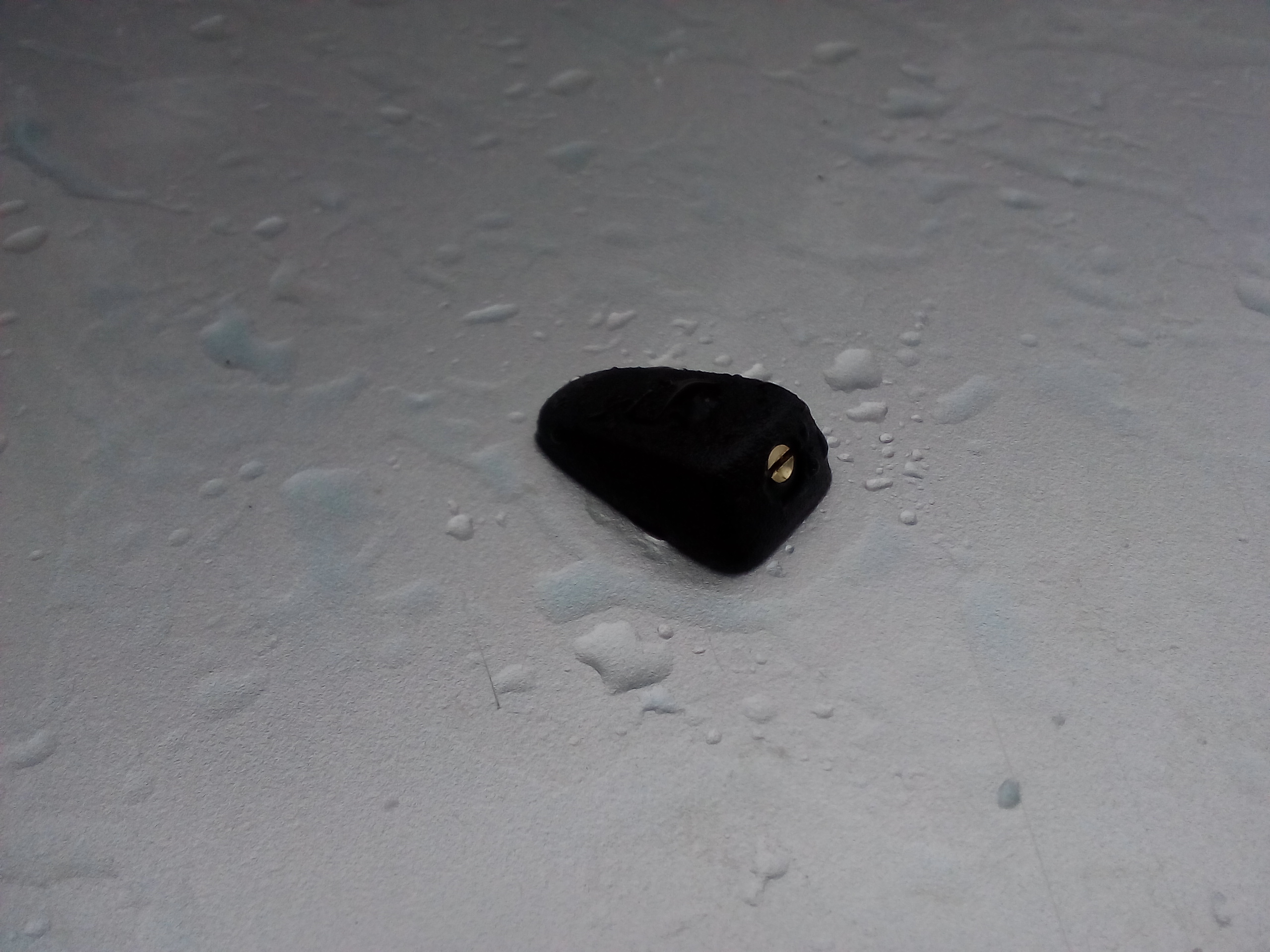

Купил на служебную задр*ту универсальные веерные омывайки. Не то, что на Киа Сид, но тоже нормальный дешманский вариант. По поводу обратного клапана согласен, потому как без него, начальный объем омывайки летит сначала в нижний край лобового (в район дворников), а потом уже в зону дворников...цена вопроса 150 р.

Без обратных клапанов зимой таки лучше. За всю зиму только один раз замерзли форсунки, когда снег на капоте солнцем расплавило и потом резко приморозило. Включил подогрев и через 5 минут форсунки вновь заработали.
Что касается первой порции омывайки, выработал иную тактику: первое включение делаю короче, чем пауза перед взмахом щеток. При этом жидкость только успевает подняться до форсунок. Второе включение делаю сразу после первого, без паузы. Жидкость уже вверху, брызгает хорошо, дальше работает штатно. Вполне рабочий алгоритм, просто нужно выработать новую привычку. Не для ленивых, это да.
