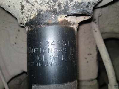

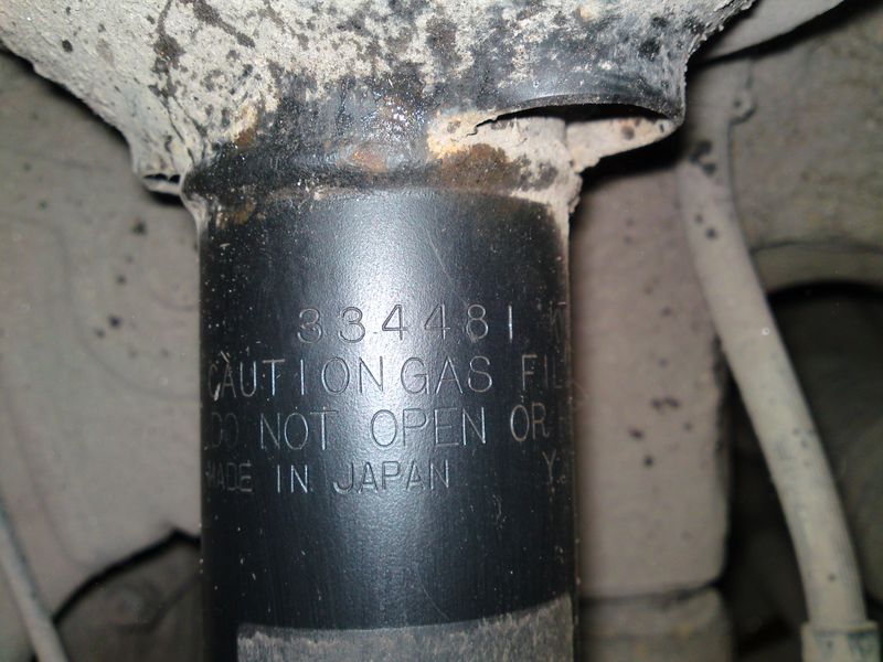

Кстате только что поменял наконечники и заодно номер стойки глянул 334481, до дома доеду фотку скину. На пружинах ничего не нашел. Они тоже от максимы.

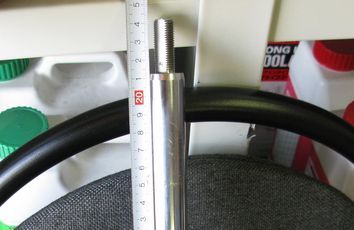

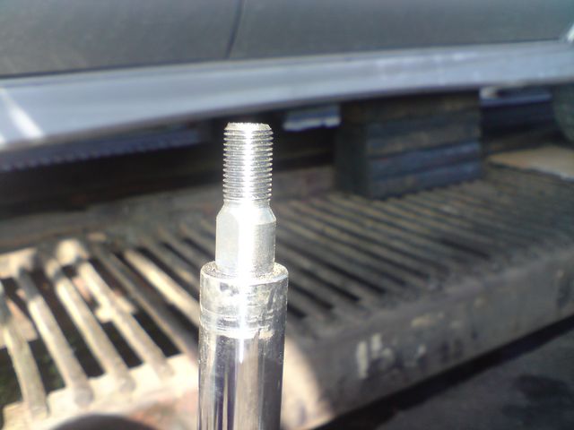

Evgeniy_R
Так он и на авенировских тоже изменится.
Ход то у стойки больше, машина чуть выше и развал естественно делать надо.
Просто пружины от максимы думаю лучше для стойки максимы, чем Авенировские.
Думю что они более расчитаны на шток подлиннее. А так они совершенно одинаковые.
Немного наглядного флуда про стойки ;)
Комментарий к файлу: МАКСИМА-ЦЕФИРО
DSC05745.JPG [ 94.65 КБ | Просмотров: 12523 ]
Комментарий к файлу: --АВЕНИР--
DSC03903.JPG [ 49.2 КБ | Просмотров: 12523 ]
Комментарий к файлу: --МАКСИМА--
IMG_11220.jpg [ 24.62 КБ | Просмотров: 12523 ]
