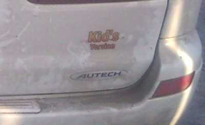

Kid's version. Это интересно как?
"В кучу СТО обращался", т.е. снимали колеса, колодки осматривали или просто затылок почесали не подходя к машине?
СообщениеДобавлено: 08.08.2011 04:33
Зарегистрирован: 10.02.2011 17:02
Сообщения: 21
примерно так
http://www.avenirexpertparts.com/nissan ... n/?pid=296
на задней двери така же наклейка
autech.png [ 329.06 КБ | Просмотров: 13341 ]
