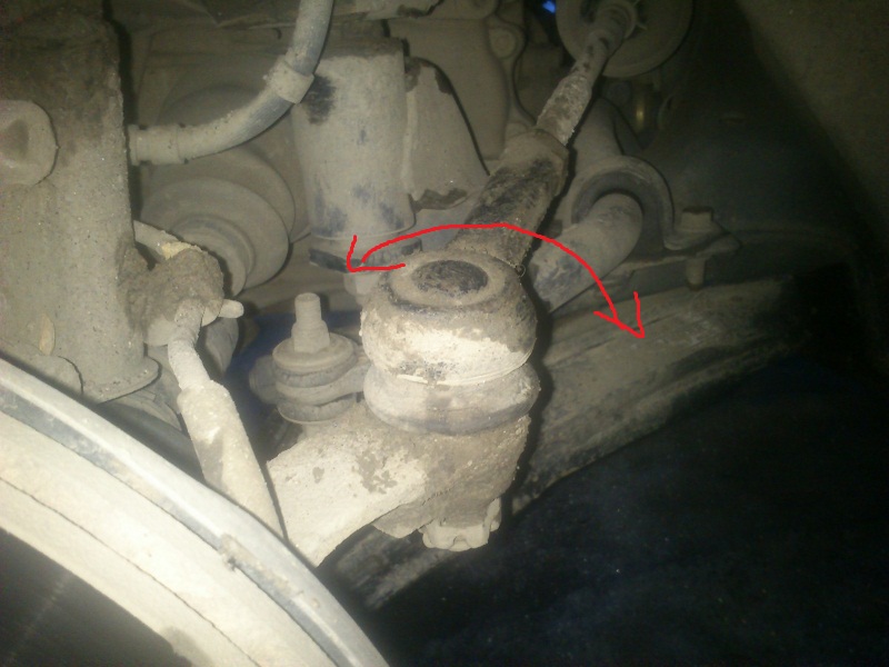

при езде на малой скорости где то до 60 км. болтает руль в разные стороны, когда разгоняешь до 100, почти пропадает болтание, может кто что подскажет? жижу в ГУР менял, промывал старую ушло 2 литра декстрона. ремень на гур с трещинами и свестит.

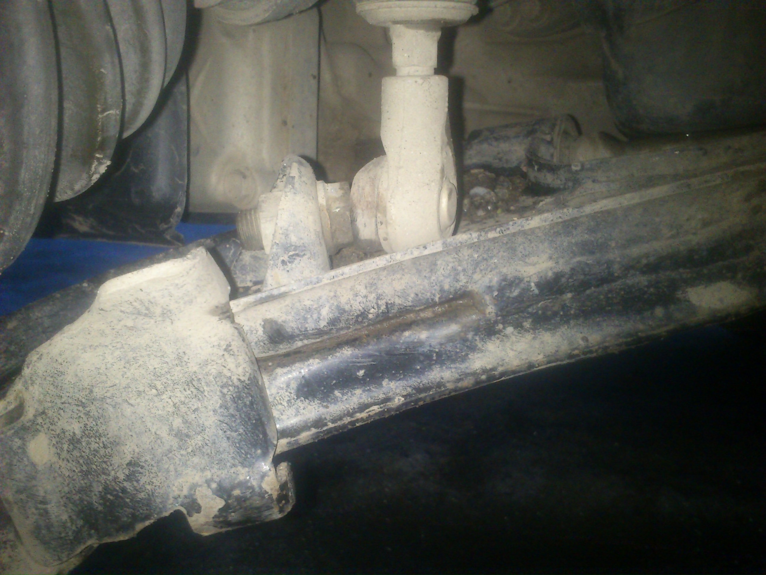

Комментарий к файлу: и еще вот эта штука, на ней резинка как чавкает когда надавливаешь рукой.
DSC_0029.JPG [ 608.93 КБ | Просмотров: 10364 ]
Комментарий к файлу: вот эта вот штука (не знаю как называется) свободно, без усилий крутится рукой, как показано стрелкой, так и должно быть?
DSC_0028.JPG [ 119.25 КБ | Просмотров: 10364 ]

Первая фотография: это линка, она не чавкает, а скрипит. Меняйте их.
На последней фотографии наконечники рулевых тяг, свободно крутиться они не должны... После замены этих наконечников нужно делать развал-схождение.

дак наконечник наверное разбит (разбиты)

Ой как опасно!!! Бегом на СТО! Наконечник исправный вообще не возможно руками пошевелить. И,судя по фото,не только линки на замену,еще и все резинки на стабилизаторе...
