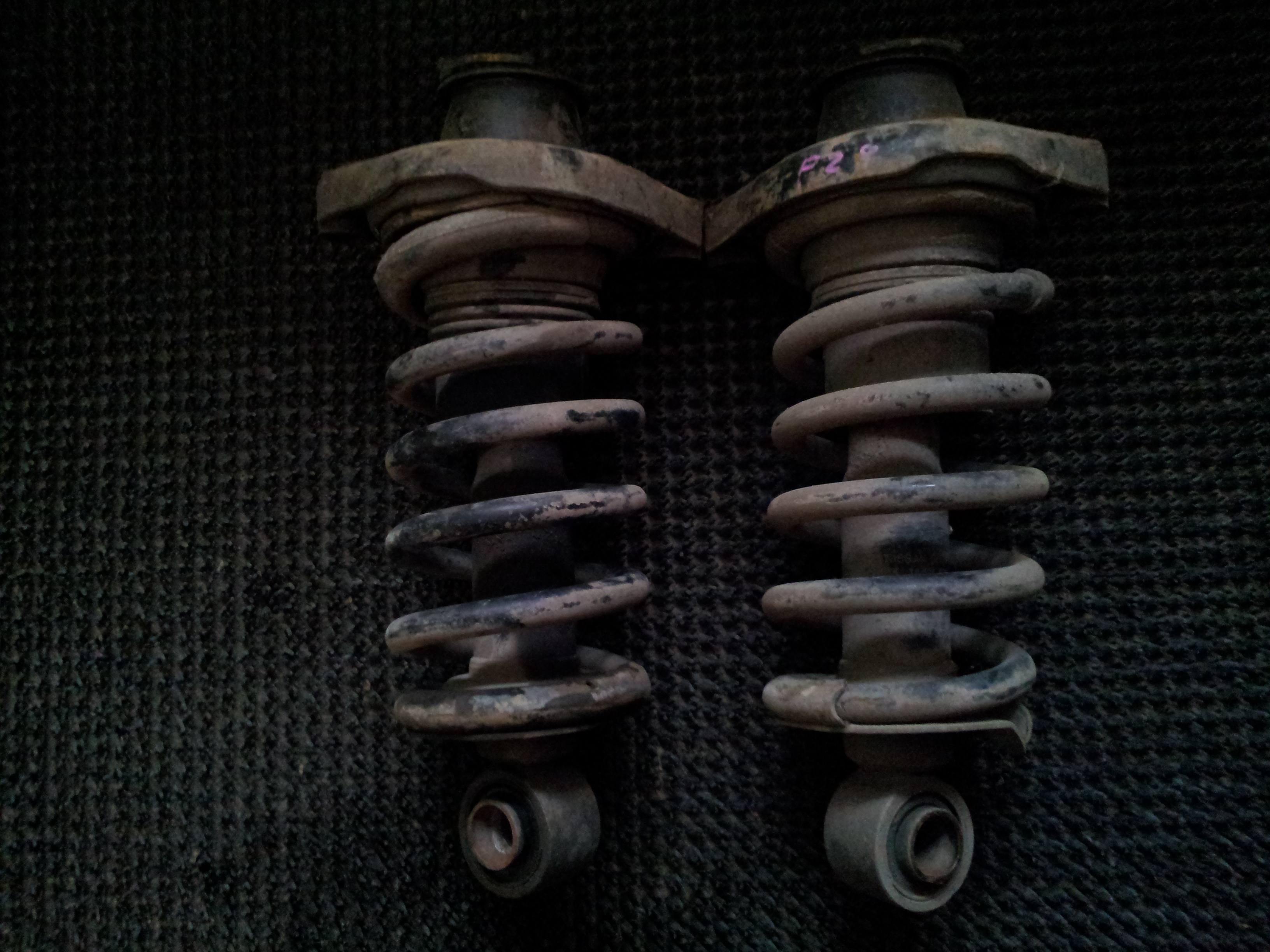

Привет всем. Особенно grantchtts!!!

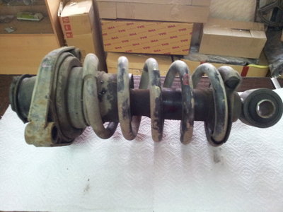

Вот что мне нужно - это моя стойка с явно неправильными метками.
Можно ли это заснять на стоковых - с указанием правая-левая?

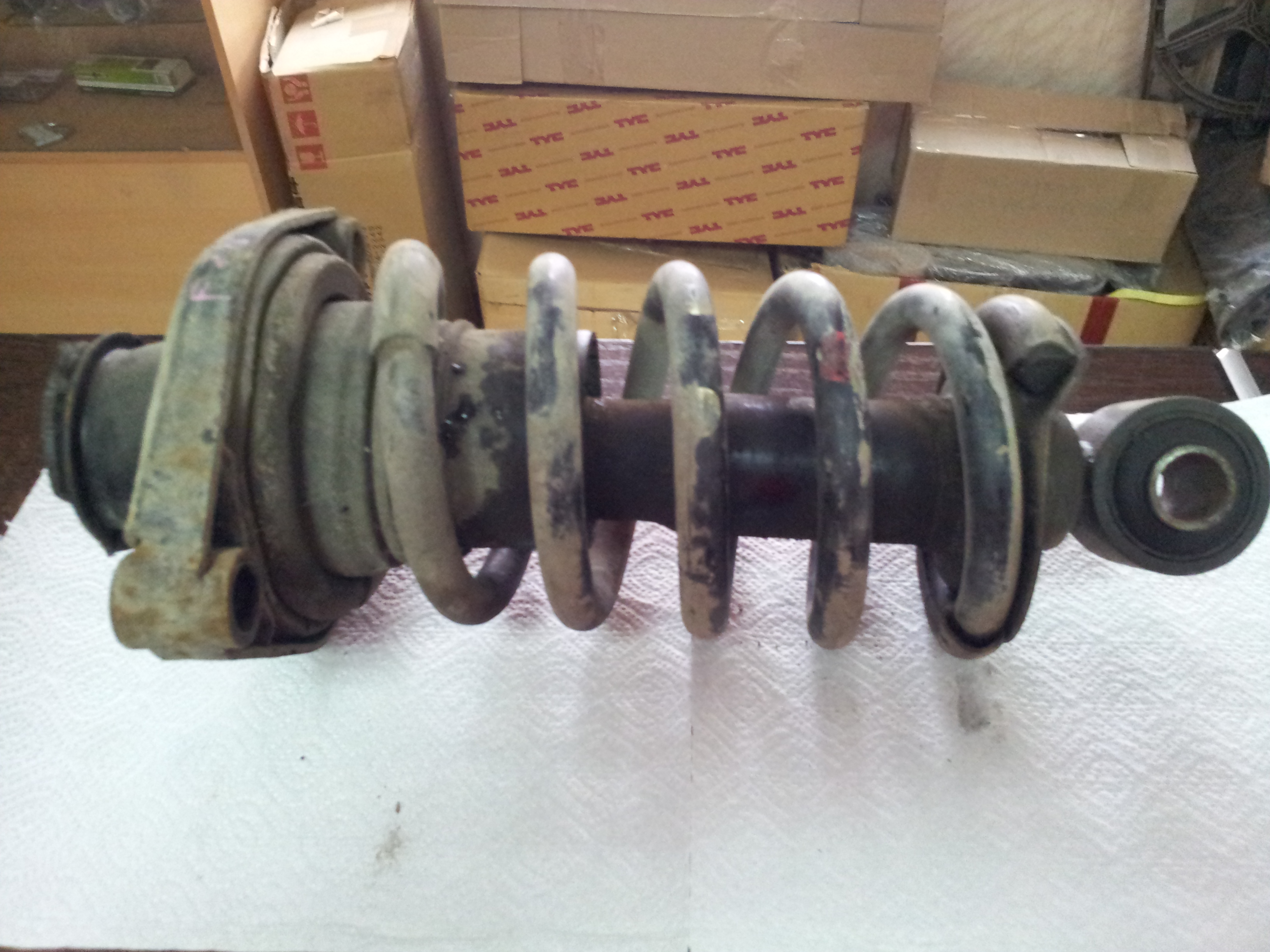

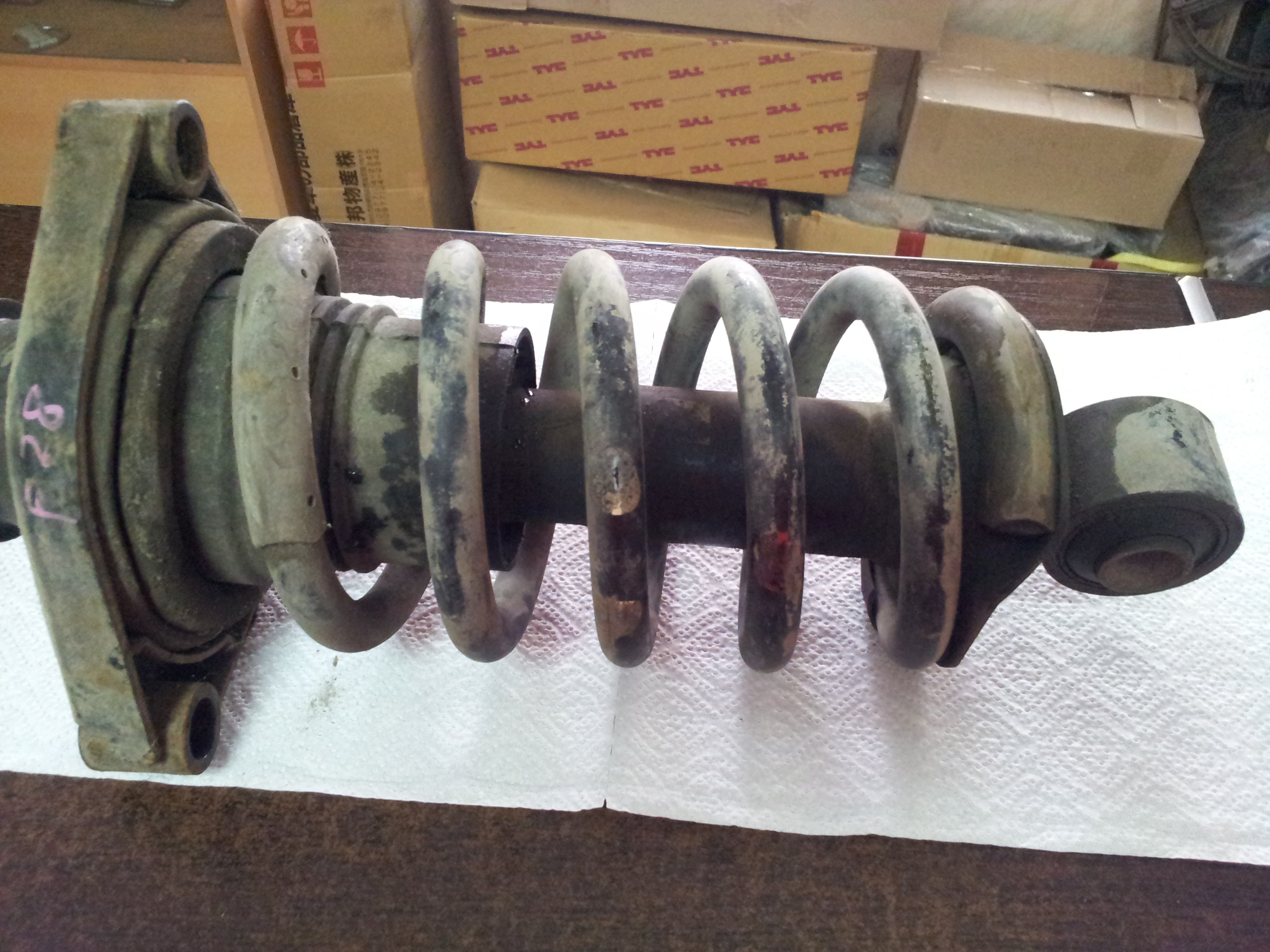

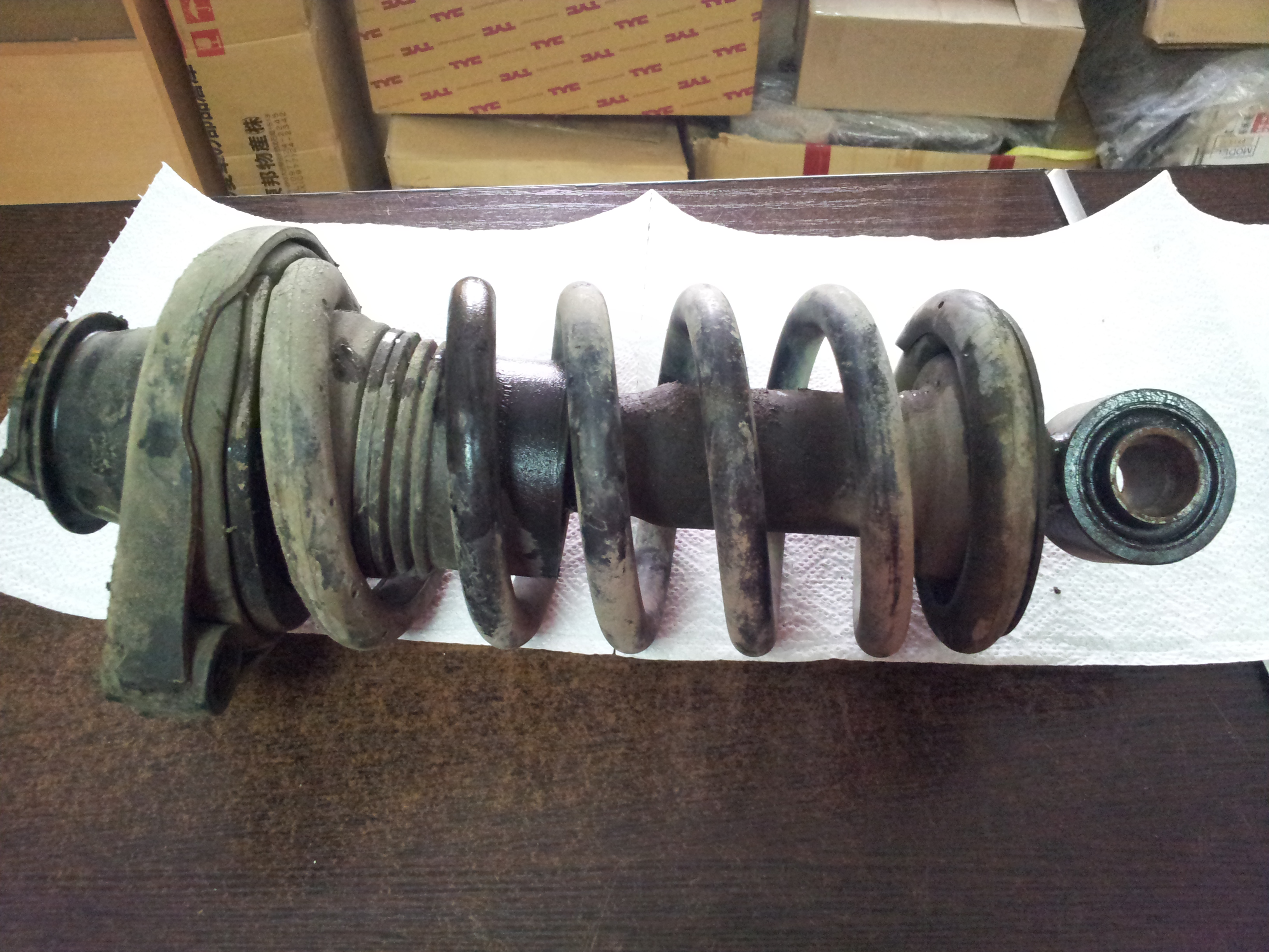

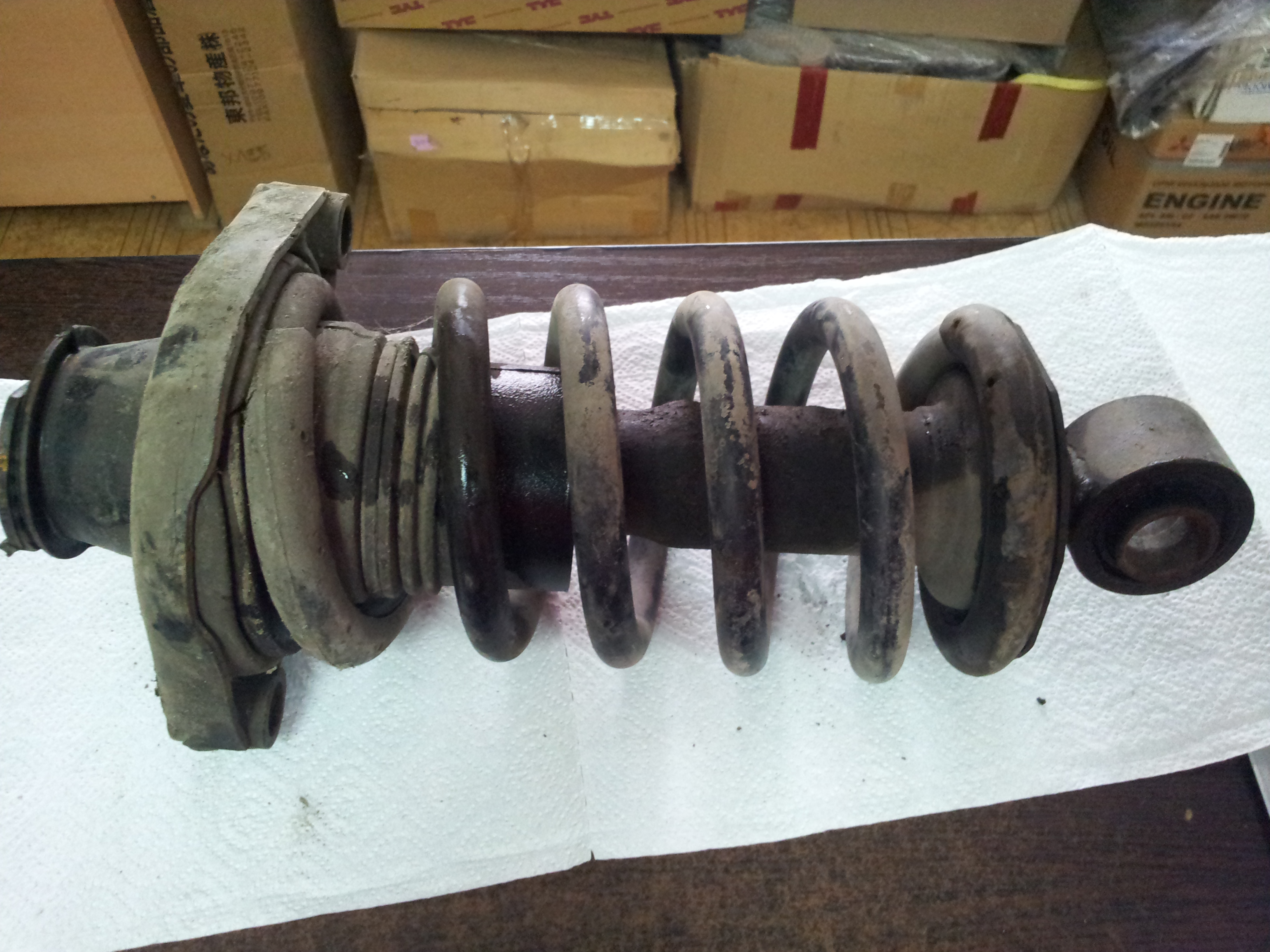

Руслан для тебя фото задняя правая !
20160306_133911.jpg [ 2.37 МБ | Просмотров: 14434 ]
20160306_133858.jpg [ 2.55 МБ | Просмотров: 14434 ]
20160306_133843.jpg [ 2.19 МБ | Просмотров: 14434 ]
20160306_133832.jpg [ 2.59 МБ | Просмотров: 14434 ]
СообщениеДобавлено: 06.03.2016 14:51
Вот вместе ! Правая с левой стороны .

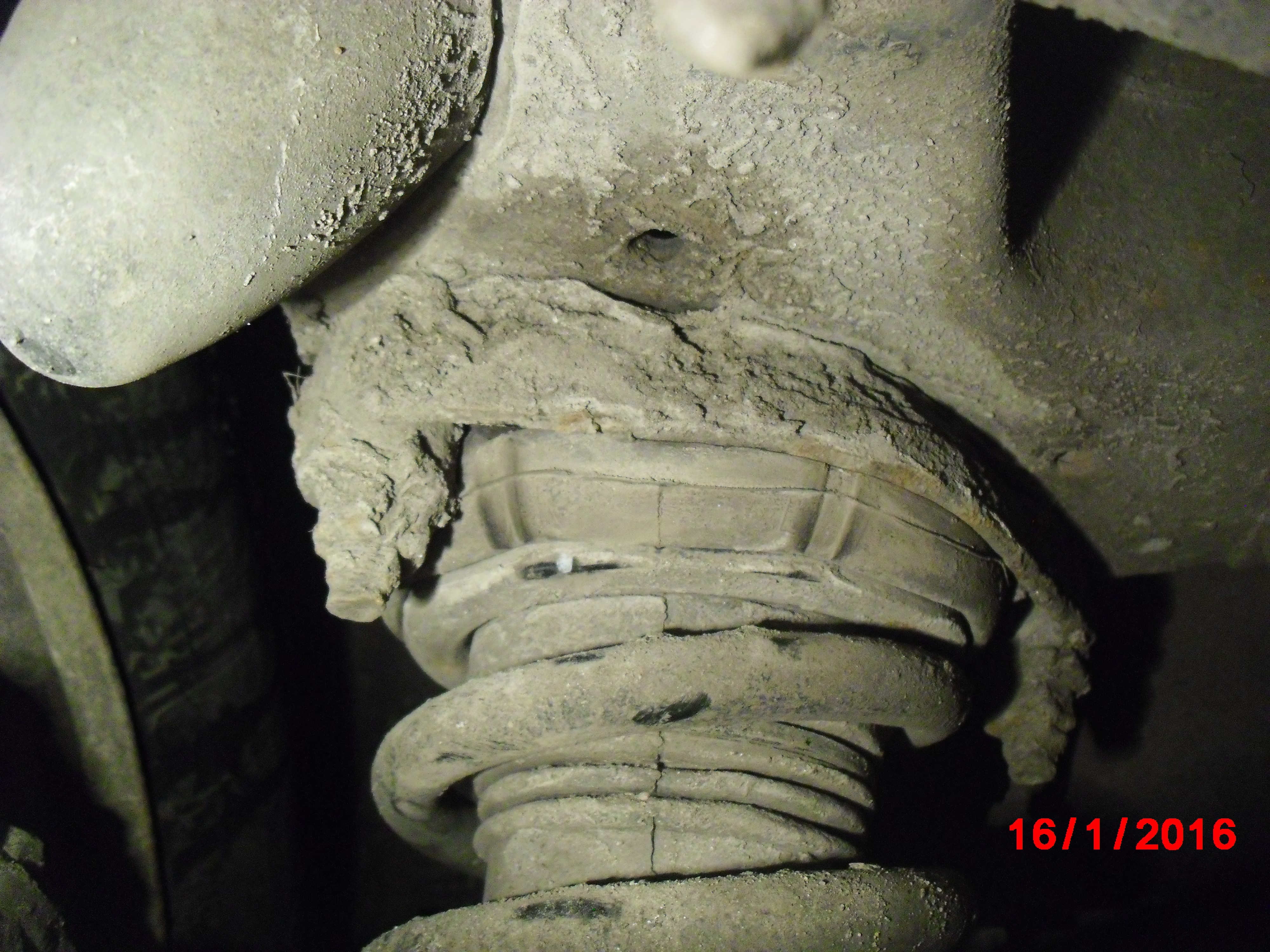

В одной опоре шток разбил эллипс как здесь viewtopic.php?f=28&t=3113&hilit=%D0%B7%D0%B0%D0%B4%D0%BD%D0%B8%D0%B5+%D1%81%D1%82%D0%BE%D0%B9%D0%BA%D0%B8&start=900
Думаю допустимо ли рассверлить дырку до 12 мм и взять стойки со штоком 12мм.. Или какие опоры аналоги подходят нам подскажите. 55320-WA600 за 7 тык желания брать нет ни разу

Почему у меня не разбивает?
Видели бы вы, как я по ямам весенним летаю...
Рассверлить можно конечно. Есть и аналоги, от Фебеста того же, там отверстие на 10.
СообщениеДобавлено: 06.04.2016 23:51
Нет, проставок нет и не будет, ни над ни под опорой, ни спереди ни сзади. Я сторонник штатных комплектов, единственное, что на 2 вд могу поставить от 4 вд но только сток, но без всяких доработок псевдотюнинговыми проставками.
Передняя подвеска сантиметра 3-5 поднялась после замены стоек и пружин на контрактные от вариаторного SR20DE переднеприводного в идеальном состоянии. Зад думаю вообще купить все новое, а опоры доработать.
Я летаю тоже, кстати разбило немного только одну опору, вторая кругленькая
СообщениеДобавлено: 07.04.2016 03:32
Не разбило выходит, а распилило. Не затянута гайка, либо открутилась. По этой же причине у некоторых отрывало резьбу от штока.
Нельзя шутить с этим местом. Затягивать нужно адекватно и обязательно фиксировать резьбу синим фиксатором. Красным не надо, потом разобрать будет очень сложно или даже невозможно.
