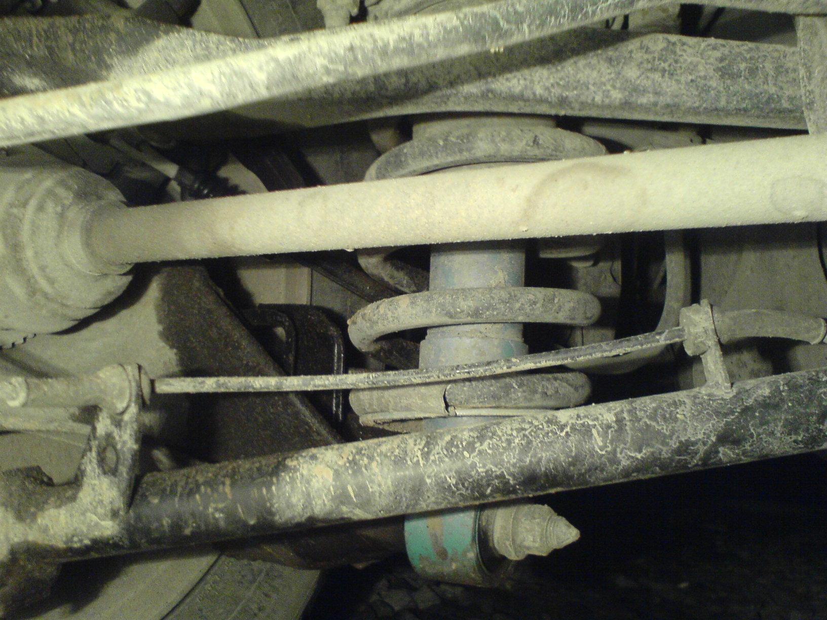

Ruslipeck писал(а):
...может подскажете как концы витков пружин обращены на задних стойках слева и справа - зеркально или нет...

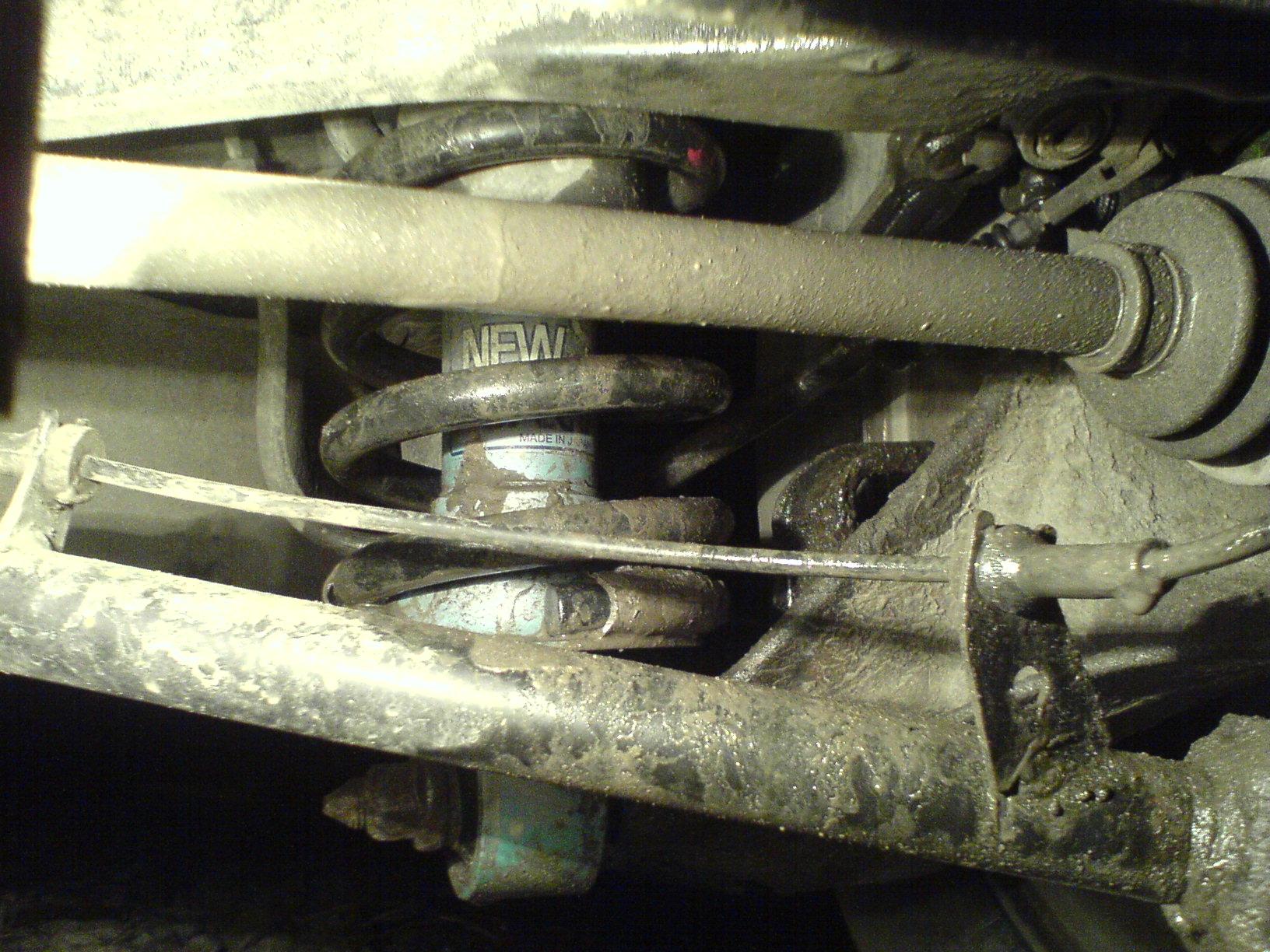

Вообще не заморачиваюсь. Стойки синие каябы одинаковые что левая, что правая. Вот как у меня сейчас стоят.
RR.JPG [ 344.21 КБ | Просмотров: 12779 ]
RL.JPG [ 302.95 КБ | Просмотров: 12779 ]
СообщениеДобавлено: 19.01.2016 09:53
То есть нижние чашки на установленных стойках смотрят в одну сторону, получается что чашки нижние стоят параллельно, а не симметрично (и упоры пружин нижние обращены влево с обеих сторон если смотреть с заднего бампера) -вот это было интересно. Спасибо за фото, вроде разобрался.
Задние стойки ты какие брал ? Номера есть ? Имей ввиду что они разные . У меня есть стойки в сборе - тока вот фото могу сделать только завтра!

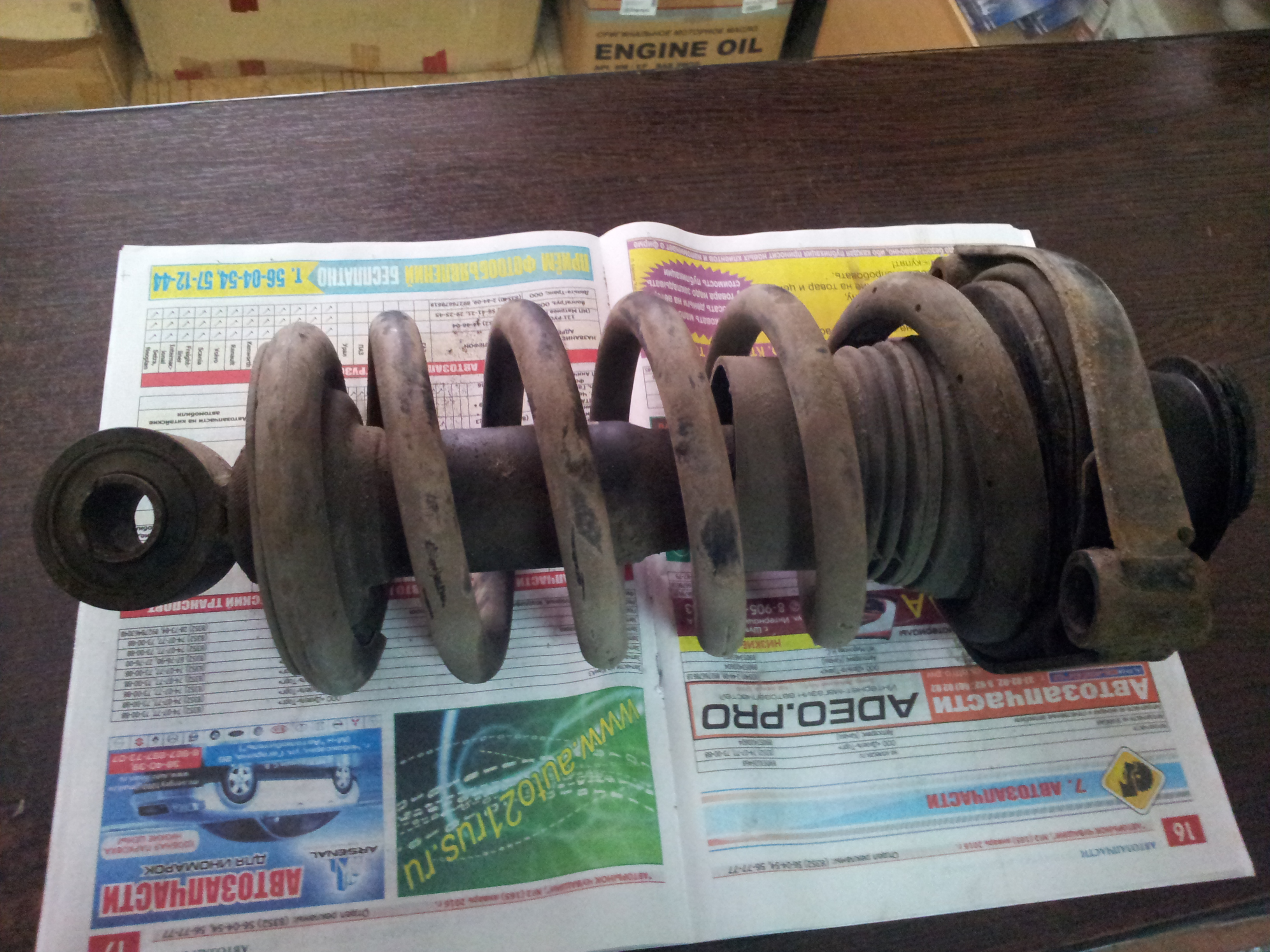

56210-WA625 задний правый оригинал, 56211-WA625 задний левый оригинал (На первом моем фото без пружин они лежат так как стояли на машине)
Буду благодарен за фото в сборе чтобы понять как без меток на пружинах (их не видно) выставить риски - ну там относительно оси с/б например....
Чашка легко сбивается и одевается в любом положении. Не надо сайлент для этого перепрессовывать.
Таким образом из двух одинаковых каяб делается левая и правая я так понял. Спасибо всем

Григорий надо!! Хотя бы одну стойку (любую - только укажи какая) и именно там где риски на резиновой опоре вверху (их две по моему) выдавлены - их положение.
Как писал, три точки краски на пружине уже не видно, поэтому и прошу фото, а так бы выставил сам по трем точкам риски без вопросов. Заранее спс
(lopuhoff на фото помог только понять положение нижних чашек, с верхом разобраться бы надо)

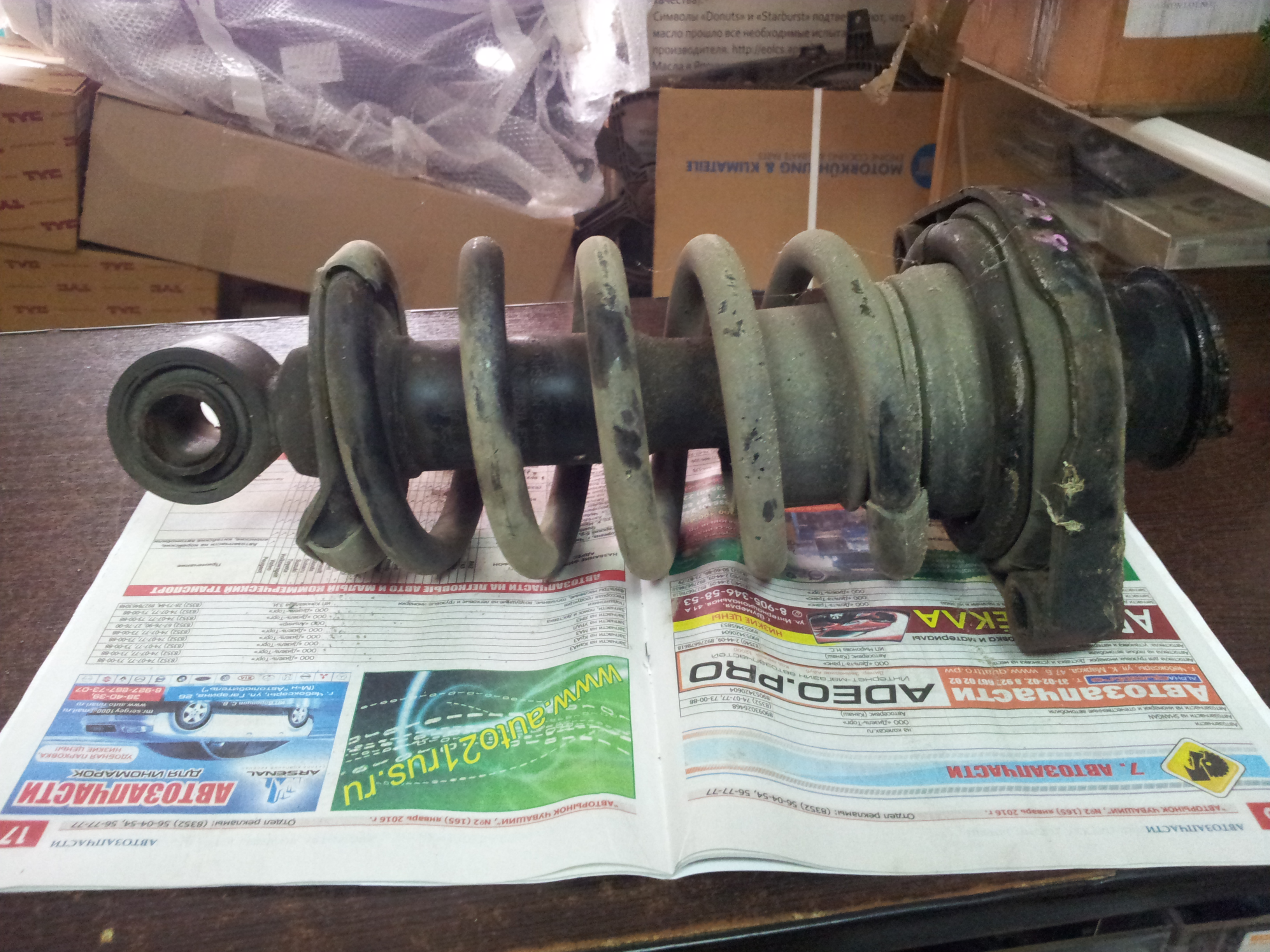

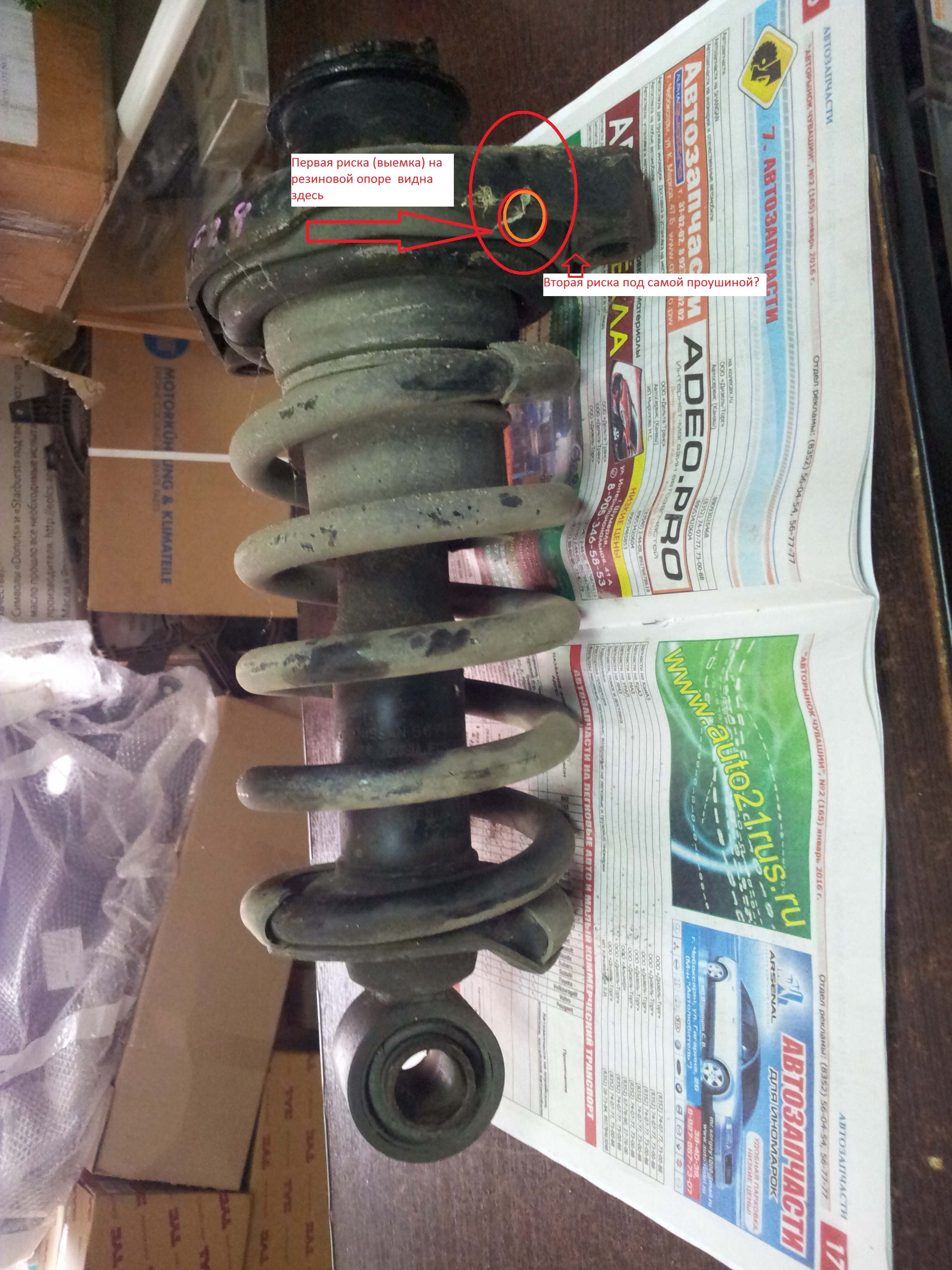

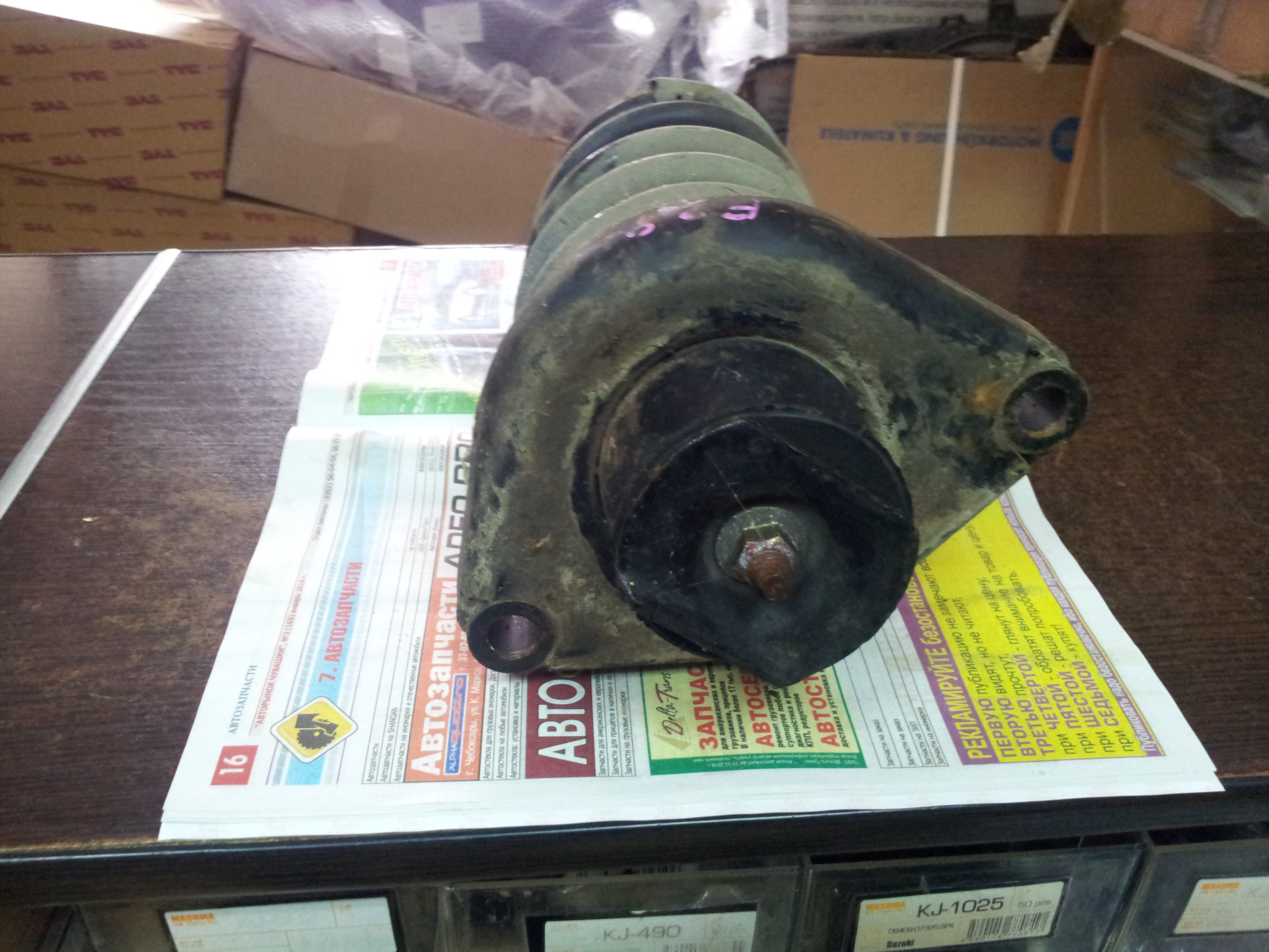

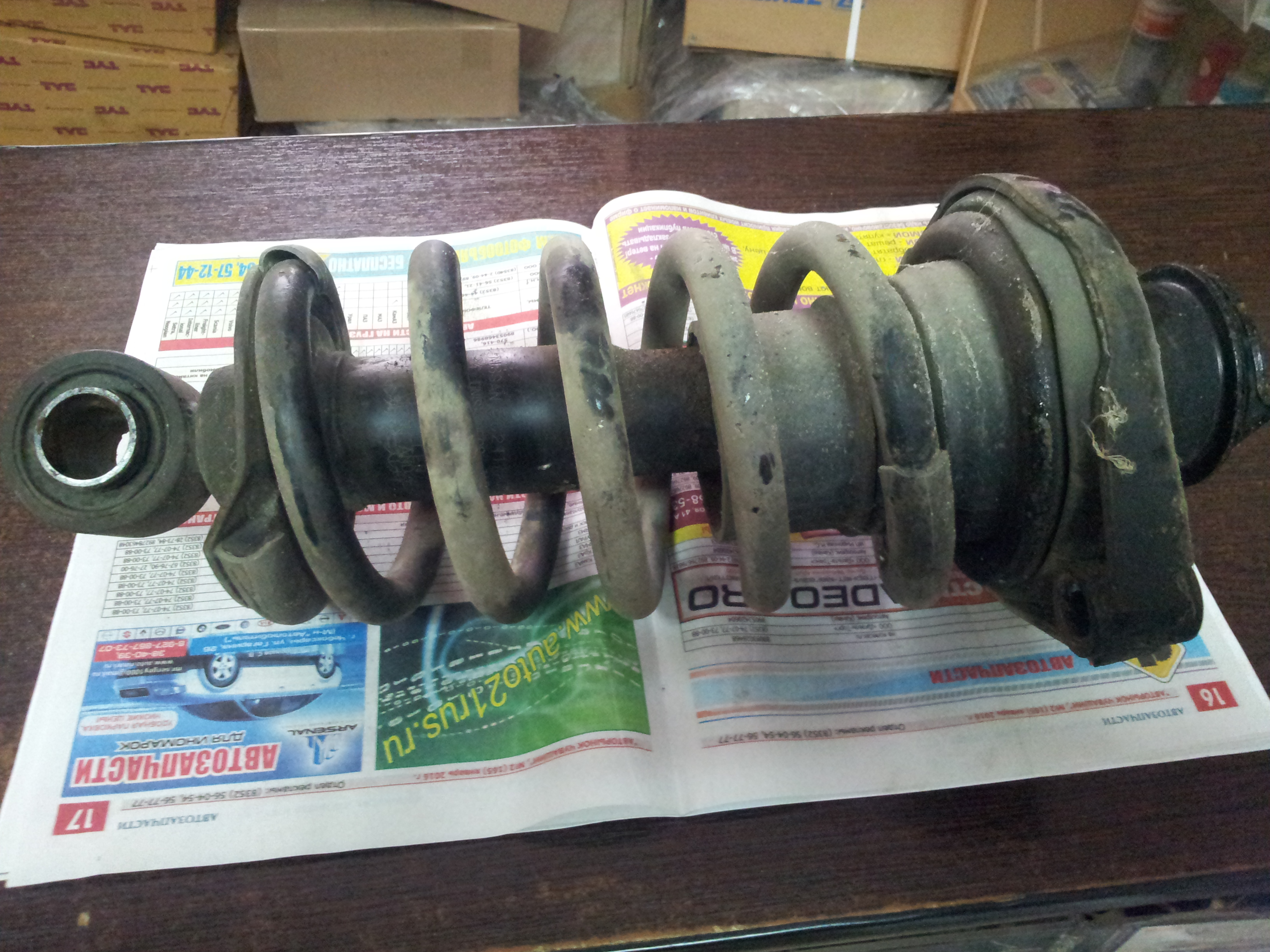

СообщениеДобавлено: 31.01.2016 11:02
Для Руслана фото . Извини что долго!
P.S. Это задняя левая !!!!!

СообщениеДобавлено: 01.02.2016 20:41
Григорий благодарю :hi: ! На фото стрелкой показал что интересует и если можно уточни по правой стойке как там риска стоит, можешь просто на словах написать, а фото еще лучше 8-) .

СообщениеДобавлено: 01.02.2016 22:14
Руслан я тебя не совсем понял. Я тебе лучше правую сфотую. Как в гараж добирусь. По возможности.
СообщениеДобавлено: 02.02.2016 09:17
Надо понять как риски на опоре расположены. Опора ведь разная по толщине, если её повернуть неправильно, неправильно встанет и пружина. А положение опоры можно отследить по этим рискам на ней. На фото вижу одну левую риску, указал кружком, осталось только на правой стойке понять положение.
П.с. Эти риски ставятся по трем меткам краски на пружине, у меня этих меток на пружинах нет, вот и хотел понять по фотографиям как опора стоит.
Производителям бы стрелку нарисовать на опоре -> front, и вопросов бы не было :)
