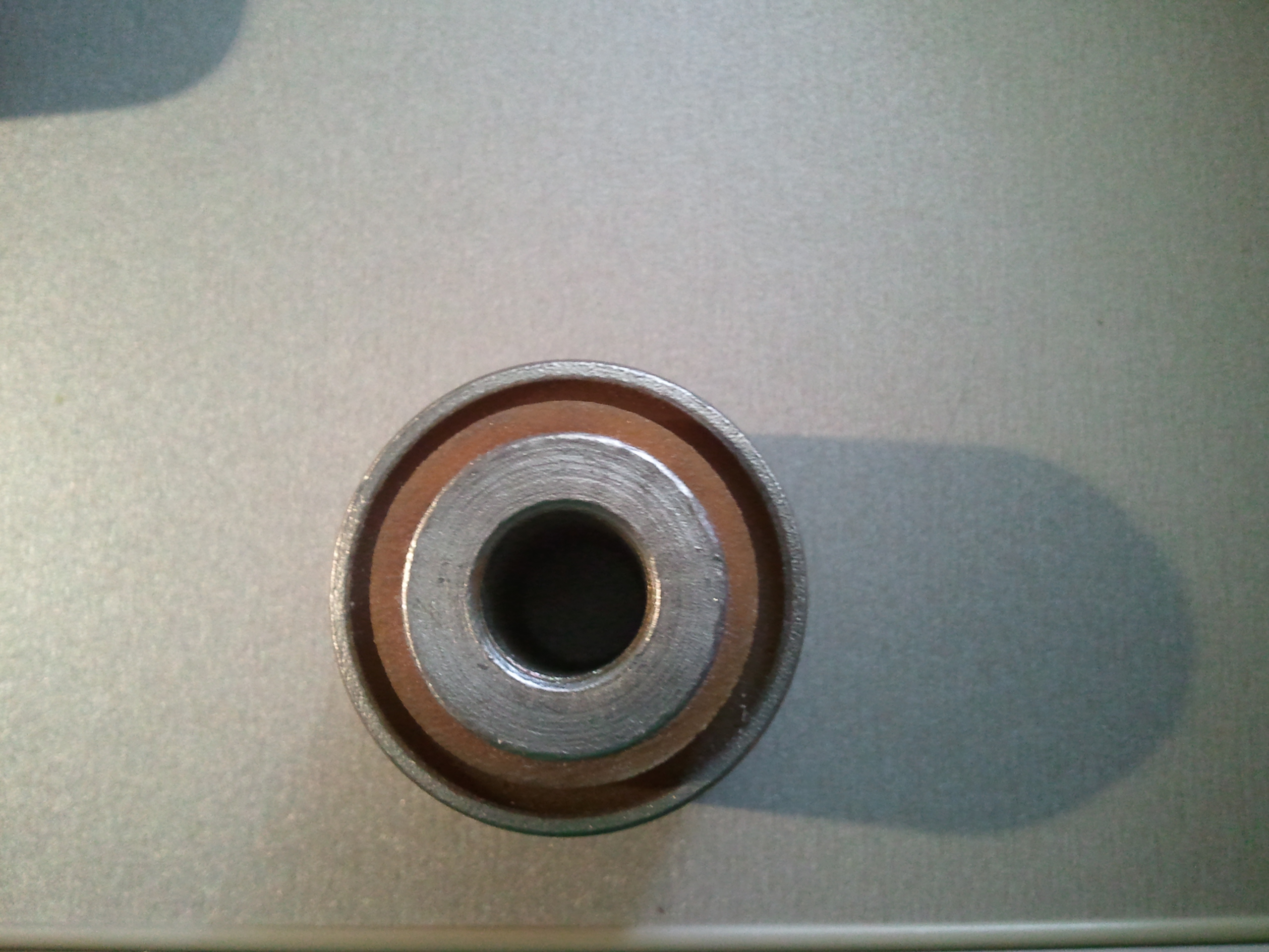

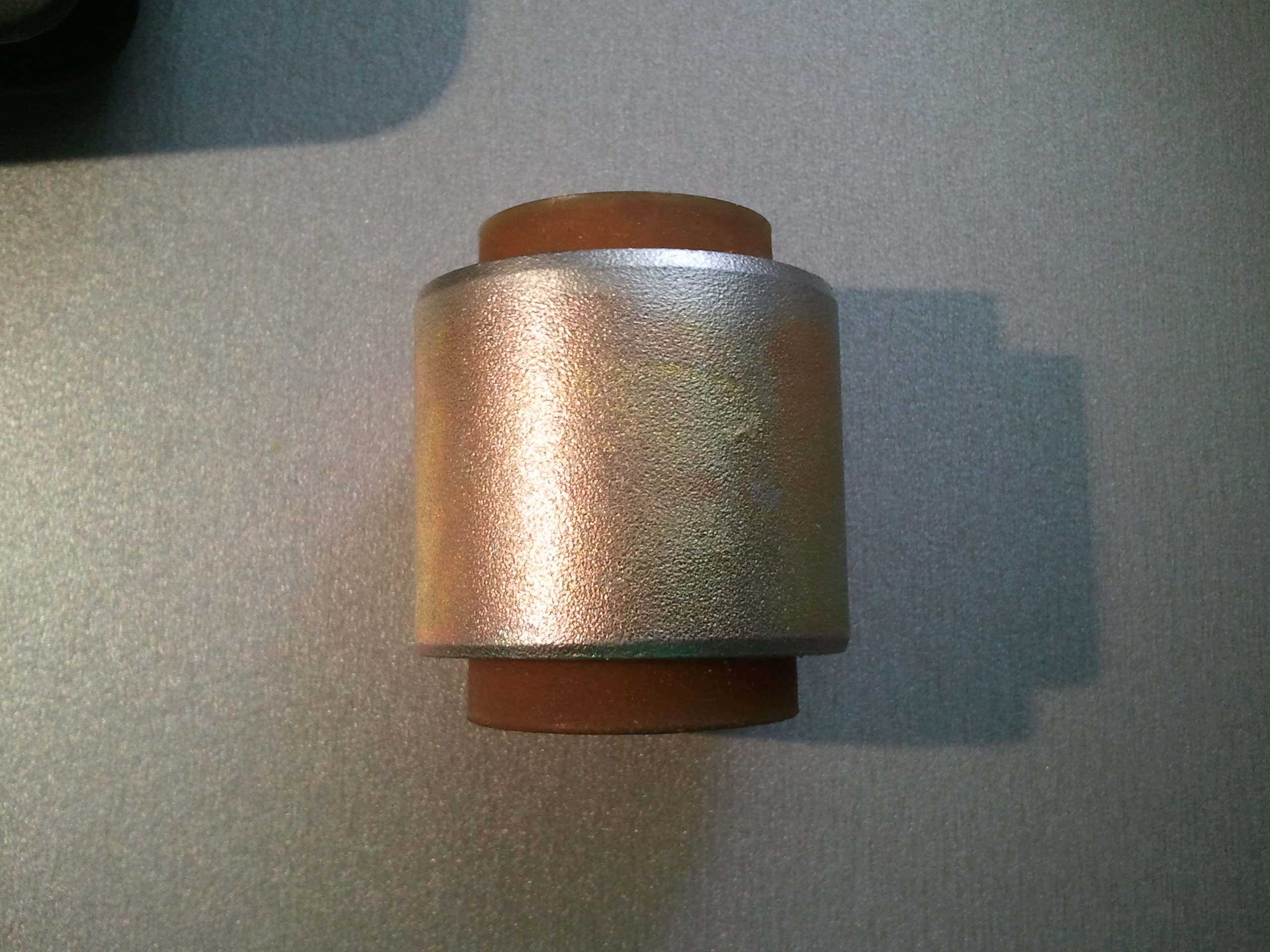

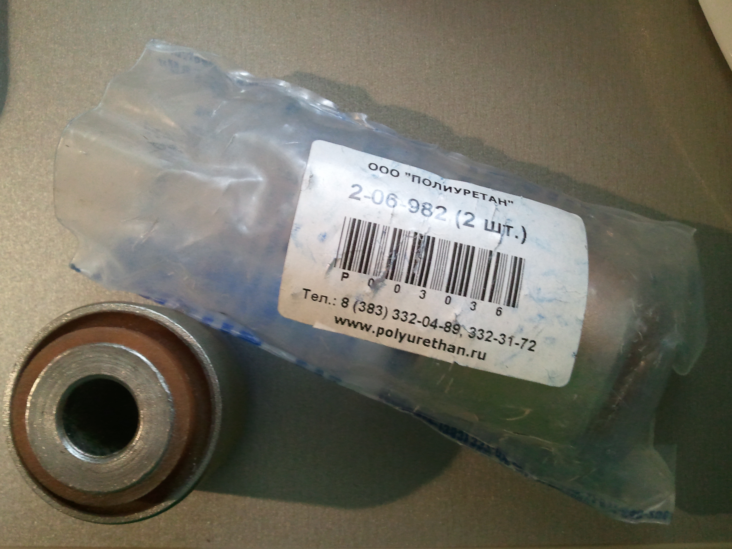

заказал себе сайленты в усурийске, а оказались новосибирские полиуретановые :?
но дешевле чем в самом полиуретане :shock: :?
че за хрень?
вот и думаю что в итоге то лучше поставить фебеста NAB16 или всеже эти?
