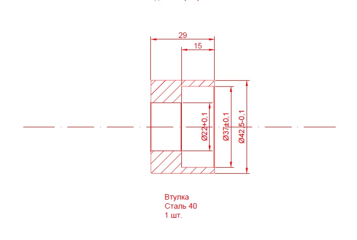

Дополнения железок для шарниров, которые ставил я.
Чертеж1-Лист4.pdf [170.64 КБ]

Правильно ли я понял, что эту штуку нужно запресовывать на сайлент, который уже вставлен в рычаг?
фоток нет этого куска металла?

Это только инструмент для за/выпрессовки шарниров. Вернее только сменные части для остальной конструкции, чертежи которой выкладывал ранее.

Но из чего и где его брать - не понятно.
Приедут, буду разбиратся...

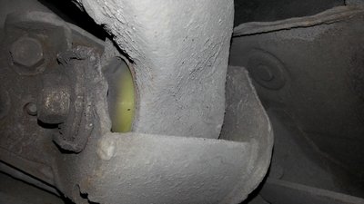

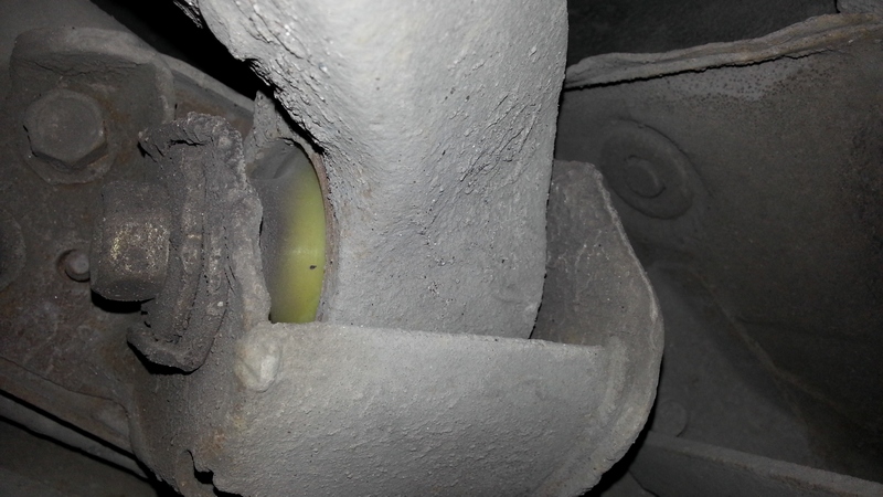

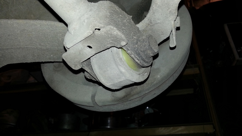

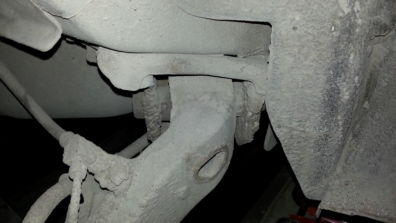

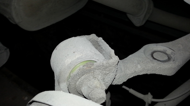

Сегодня сделал фоты своего полиуретана. Пробег около 19 тысяч.
WP_20140421_006.jpg [ 124.49 КБ | Просмотров: 8428 ]
WP_20140421_010.jpg [ 145.88 КБ | Просмотров: 8428 ]
Комментарий к файлу: Большой сайлент, вид снизу
WP_20140421_011.jpg [ 196.3 КБ | Просмотров: 8428 ]
WP_20140421_015.jpg [ 196.98 КБ | Просмотров: 8428 ]
Смотрю от " точки опоры", выглядят лучше чем мои от "полиуретан. ру"
