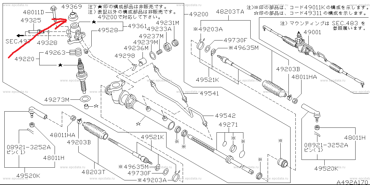

Подтекает рейка из-под вот этой крышки (см. фото) Там вроде как сайлент, который отдельно не продается. Были ли у кого такие проблемы и кто как это победил? Рейка не стучит, работает прекрасно и менять на контракт не хотелось бы

Есть снятый б/у сальник, могу размеры померить если нужно, подберешь замену.
Заменить сальник реально не снимая рейки, но весьма непросто. Аналог тоже подобрать реально, просто один товаришь на виге менял так без снятия рейки. Сальник был тоже от рейки, только от форда вроде.

Сальник запорного клапана рулевой рейки верхний. У начальника на QG18 тоже из под него текло. Заменил на оригинал со снятием рулевой рейки. Стоит в Экзисте 900 рублей.

49361-WA001 за 4800 рублей. Дорого, млин.
Судя по картинкам с Экзиста наша деталька ставилась до 2002 года, а потом стали выносить в рулевой рейке эти сальники отдельно 49365-15U25 (700 руб в экзисте), сальники хитрые, с подшипником идут встроенным. Хотя мож эти сальники и к нам подойдут, нада проверять.

Глянь по фасту деталь 49220 на свою машину. У меня такой номер 49220-WA210 для 4ВД Авенира.
У начальника для QG18 2002 года выпуска 49220-WA000. Если у тебя такой же, то скорее всего и сальники тебе подойдут.
