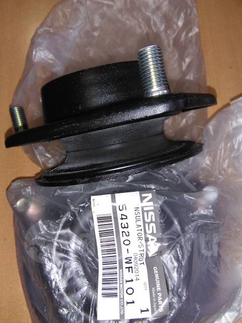

11 кузов 54320-WA000

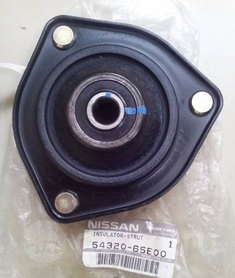

10 кузов 54320-65E00

Не надо подошедшие опоры от либерти, сирены, блюберда или примьеры обзывать десяточными! Понаставят сами не зная что и других в заблуждение вводят!
