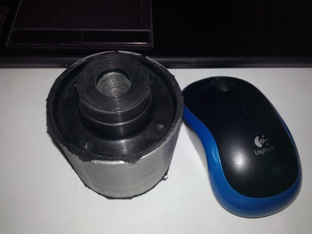

Тут еще заметил, что на карбонусе появилось много предложений по альтернативным сайлентам Барнаульского производства, наравне с Фебестом. Нужно будет найти этого производителя и посетить производство, оценить масштабы, потенциал качества... В принципе даже знаю где искать скорее всего. Пока не горит, напомните мне зимой, тогда наверняка смогу найти время на такую экскурсию. Было бы интересно сделать альтернативу полнотелую из резины...
В общем не просто нашел, а пообщался, нашел общий язык, и уже даже сделали опытные образцы.
У меня на руках пара из них. Буду испытывать на своем авто.
При положительных результатах предполагается серийный выпуск.
IMG_20140307_100203_s.jpg [ 179.34 КБ | Просмотров: 8057 ]

А внутренняя втулка из чего? Или просто железяка резиной покрытая?
СообщениеДобавлено: 07.03.2014 09:43
Да, это резина сверху тонким слоем, как краска.

Интересно! Какие на вид впечатления от резины? Вообще вроде как барнаульский завод не особо славится качеством РТИ. :?
СообщениеДобавлено: 08.03.2014 09:25
Не знаю на тему качества.
Сайлентов разных они уже много лет делают, на карбонусе видел их предложения. Любой желающий может поискать отзывы о барнаульских сайлентах в сети.
В любом случае, полнотелых резиновых больше пока не сделал никто. Полнотелые есть еще только полиуретановые.
Посмотрим. Все затевалось именно для этого, посмотреть и сравнить.
По первому впечатлению резина выглядит достойно, твердость ее 65 единиц по Шору, так делают все сайленты. Единственное с чем подкачали - форма резинового тела. Подготовка заняла много месяцев, реально более полугода все происходило, мои настоятельные просьбы на тему именно формы подзабылись, форму не выдержали.
Испытаю как есть и тогда уже решу, просить ли форму изменить, или такая тоже пойдет.
Принципиально резиновое тело повторяет штатное, но без окон. Твердость высокая, как сопля болтаться точно не будет. Относительно полиуретана принципиальная разница в том, что резина к металлу убойм очень надежно приваривается. Посмотрим как в реальности.

vtral, хорошее дело затеял! ждем результатов испытаний. предполагаю без пустот в резине (при той же твердости резины оригинала) зад будет намного упруже.
