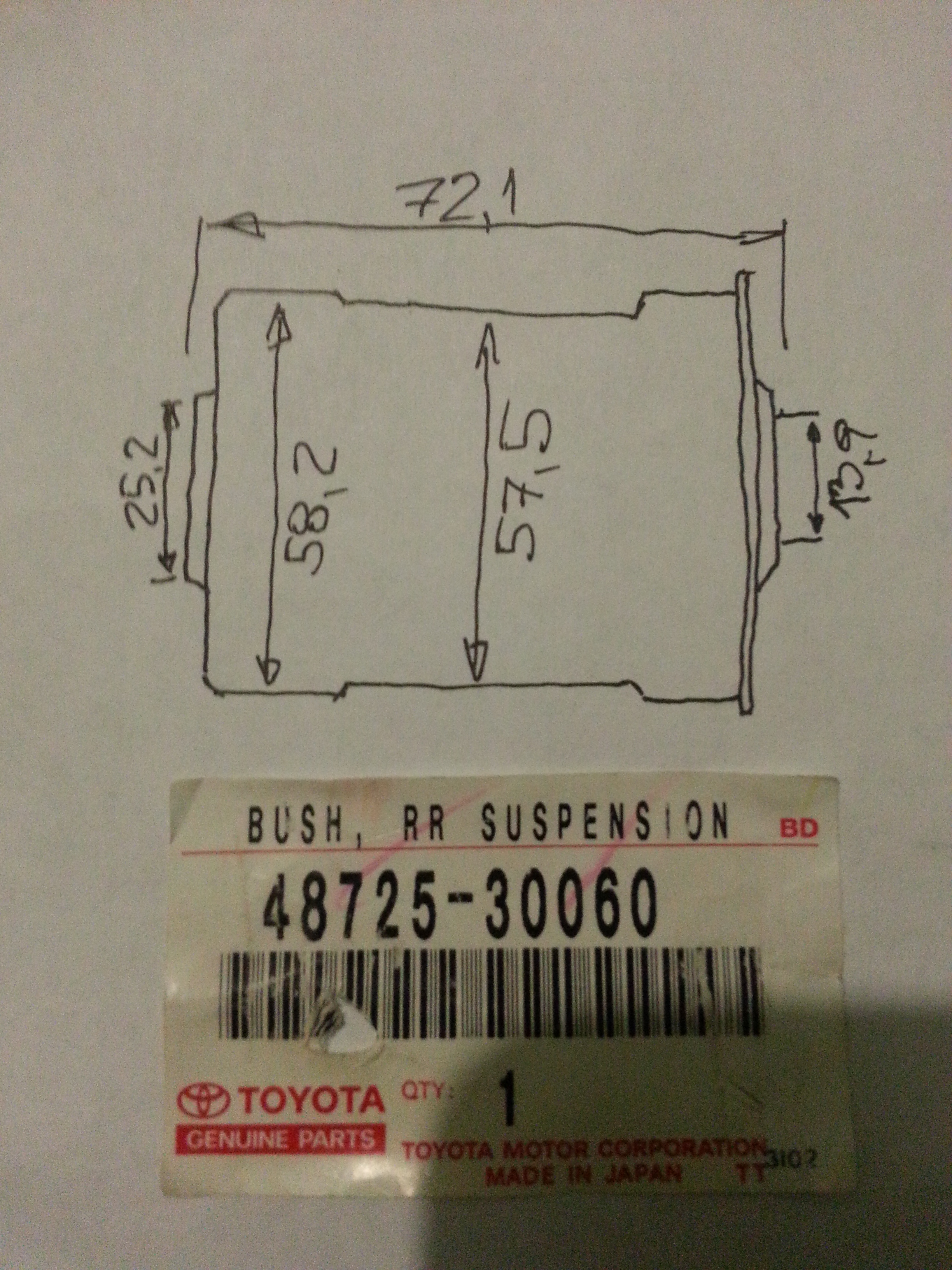

если нужны ещё какие замеры-спрашивайте,пока не впресовал.
20131209_202341.jpg [ 2.72 МБ | Просмотров: 8775 ]
СообщениеДобавлено: 10.12.2013 03:58
Длина толстого тела.
Длина поясков 58,2 толстого тела.
Диаметры поясков точно одинаковы 58,2?
Общее впечатление от жесткости резины?
СообщениеДобавлено: 10.12.2013 14:26
Сообщения: 949
Длина толстого тела-57,7(несчитая резиновых наплывов(не по всей окружности),с ними 60,0)
Диаметры поясков точно одинаковы 58,2? -дальний с небольшим утолщением к упору до 58,7
Общее впечатление от жесткости резины?-довольно мягкая при продавливании ногтем,даже с мороза,монтажкой не шевелил,визуально выглядит не очень-как фебест.

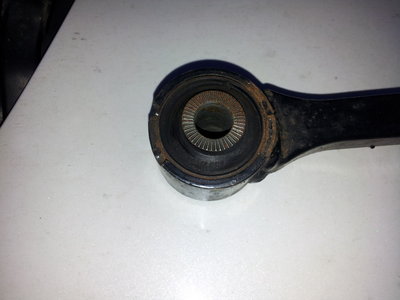

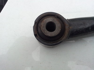

Вот какие с\б стоят в поперечных рычагах задней подвеске . Единственный минус номера есть - но ни где не бьются!
У одного номер 55152Wa001
у другого 55152Wa000 .
20140107_163357.jpg [ 2.16 МБ | Просмотров: 8602 ]
20140107_163044.jpg [ 1.7 МБ | Просмотров: 8602 ]
